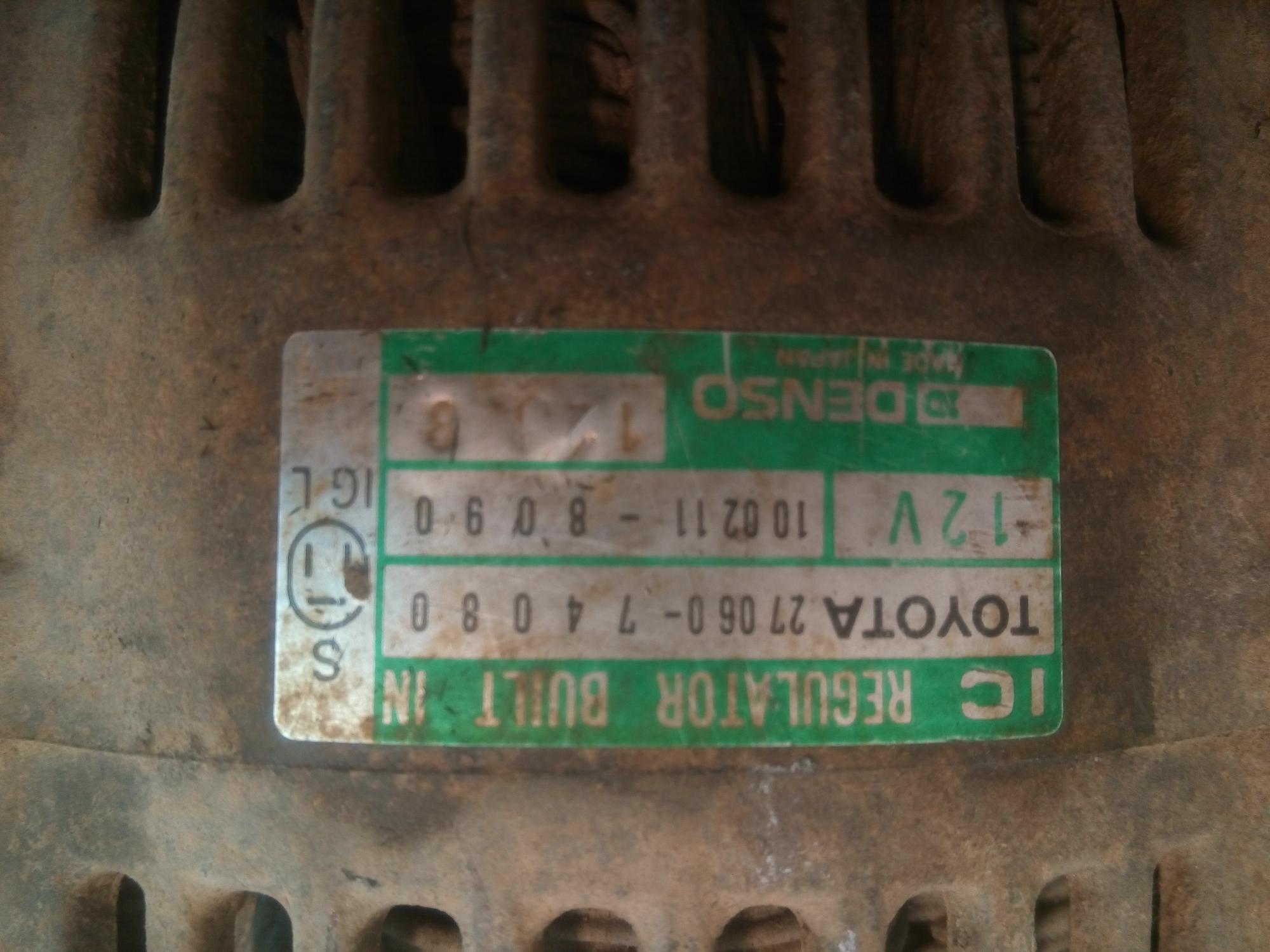

[user]Mex[/user], Ещё раз проверил запускал и мерил напряжение.На моём генератор лампочка 12вольт 5 ватт не загорается.Что у вас за гена такой?а может лампочка ?на моём под нагрузкой (лампа) вообще нет никакой напруги.Прям нонсенс какой то.
Mex
#1315
дайте ему 48в, ручку газа почучуть , дайте ему тронуться, если крутить слишком смело то он перестанет разгонятся, убрать проволочку(предохранитель) грамотнее поставить автомат с таким же током как и контроллер или чуть больше, допустим контроллер наминал 40а - ставте автомат 50а но не больше, пиковый ток контроллера у меня 70а, то автомат по идее выбьет раньше чем защита контроллера.(если она есть)
замеряйте ток контроллера при эксперименте, должно быть примерно до 15-30а.
это если у вас гена такой-же как и у меня, либо похожий по характеристикам, конфигурации....о моем тут все есть кроме родного для него максимального тока , я сам не знаю но примерно 80-90а при 12в. но лучше так не делать , если не уверены в контроллере, это мой безсмертный, я его и переполюсовывал уже по запарке, провод полтарашка отгорел, а ему хоть бы хны.
и да, мерить нужно переменку , мож че покажет.

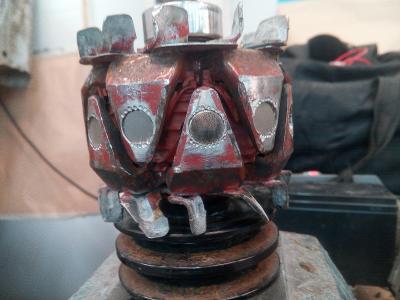

Вот мой гена,вот крепеж щеток.Да действительно лампа  загорается при попытках запуска.У моего контроллера есть функция обучения,так вот если её включить то гена стартует и таки неплохо разгоняется ,но с натугой какой-то  в звуке.На видео видно.При подключенной лампе на обучении гена сжег лампочку.а вот газом его так разогнать так и не удалось.зато с возбуждением все просто прекрасно.Даже на самом малом газу шкив трудно остановить.А на среднем так вообще не смог.Ток на максимальных 7ампер.
Есть ещё немного переделанный гена с магнитами.
Чуствуется залипание от магнитов.Но он не  запускается.Пробовал с датчиками запускать,но из за маленьких размеров магнитов сигналы о положении ротора получаются не правильными.

[user]Mex[/user], Ну в первом и втором варианте совпадают 1-2,5-6.Была бы разница при миганиях светодиодов.а у меня просто нет перекрытий датчиков,тоесть должно быть так один загорается затем загорается следующий.горят два.потом первый гаснет,потом загорается третий.  Опять должны гореть два.А у меня этого нет,смена происходит одновременно.два светодиода одновременно не загораются.Если будет время попробую поменять якоря и отпишусь о результатах.
Mex
aspiritus, и еще не скромный вопрос ...
полюса магнитов правильно выставлены ?
aspiritus
#1324
[user]Mex[/user], Да магниты чередовал.Еще я пробовал 12 вольт подавать на обмотки статора,как контроллер подавал бы ,гена делает шаг за шагом и даже не заедает нигде.
SUP-2101
Заводи! Потарахтели!
aspiritus
[user]SUP-2101[/user], Я старался сверлить как можно ближе к центру,там ведь холлы стоят.По хорошему все нужно было в каком нибудь станке просверлить или профрезировать,но нету.Намеченные отверстия просверлил вначале маленьким сверлом насквозь. Затем разсверлил разными сверлами до  12мм соблюдая глубину под магниты. Потом заточил сверло как фрезу и просверлил уже начистую и глубину и диаметр.Каждое отверстие подгонял  индивидуально .Сверлил на простом сверлильном. Тисков там не было,с ними получилось бы  лучше . Этот вариант я подглядел где-то в инете,кто-то ветряк так делал и про залипание упомянул.

А вот с магнитами интересно! aspiritus,кинь ссылку на форум с ветряками. Хочу посмотреть что там получилось,может какие умные мысли посетят  ;-)
aspiritus
#1329
[user]ПАНиК[/user], e-veterok.ru/peredelka_avtogeneratora_glya_vrtrogeneratora.
А вот интересный вариант переделки якоря www.otchelniki.ru/avtogenerator_na_magnitos.html

ну я прям вижу , что этот ротор с магнитами работает.... только не с вашими датчиками , либо не с вашим контроллером.
