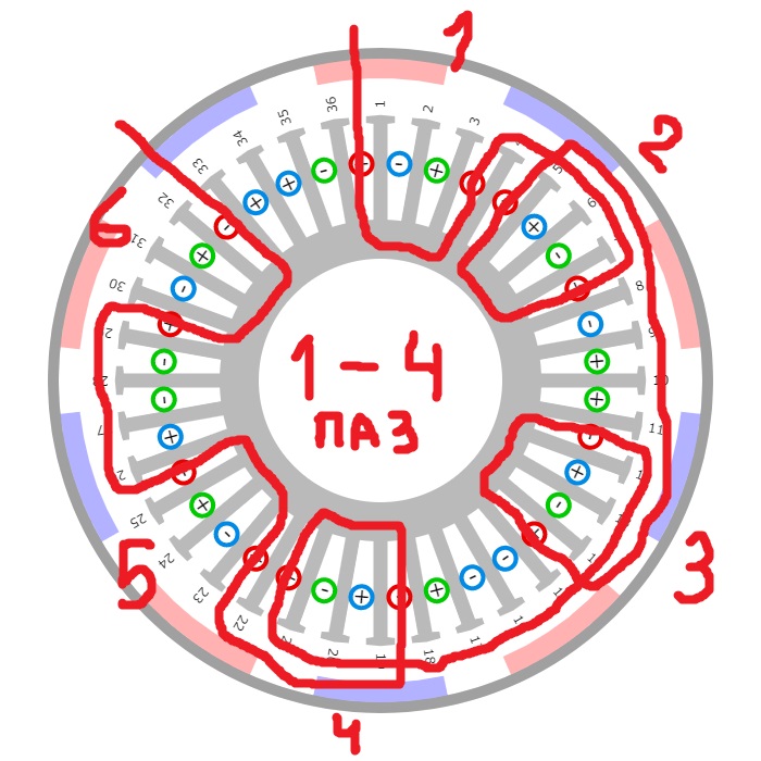

Рассмотрел повнимательнее обмотку генератора с газона. Так вот фазные провода как-то неравномерно расположены. Например, взять произвольный вывод фазы и принять его за фазу А, и куда он уходит за паз 1. Следующий вывод (В) уходит в 11паз , а (С) в 21. А всего пазов 36. Так и должно быть?
residentivan
#3100
Все верно.
Вот нарыл схемку:
kor
http://www.bavaria-direct.co.za/scheme/calculator/
там ввести 36 пазов 12 полей 2 слоя, рисуется намотка вокруг 3-х зубов
andruxxa
Я не буду перематывать, пока только датчики хочу поставить. Непонятки всё-таки, будут ли они работать, если снаружи поставить. И ставить, как коллега Мех советовал?  1-5-9?
mr.Dream
#3103
[user]residentivan[/user], а разве так можно мотать? Если магнитов 24, то мотается на каждый зуб отдельная обмотка. Если 12 - то одна обмотка на 3 зуба. Если мотать на 4 зуба, то это то же самое что на 1 зуб, только лобовая часть больше. А если на 5 зубов, то то же что и на 2, оно работать не будет так как фазы будут в противофазе половину периода,как не комутируй. Я себе так представляю :)

Mex
надо смотреть по рядом стоящим фазам. там просто специально так сдвинуто для удобства коммутации

residentivan
[user]kor[/user],  скинь картинку схемы намотки на 10 магнитов. Там какая-то хрень получается.
kor
Mex
а вот мой вариант : однослойная, 1 виток, полное заполнение паза, в отличии от предыдущей.
