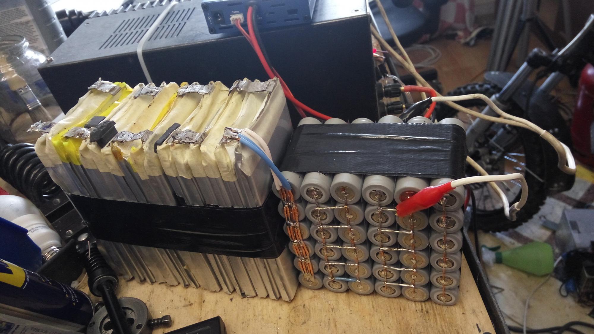

Делаю батку на блекван.
У меня траблы, банки повздувались, совмещаю пока старые пакеты липольные с новыми банками от ChipOk.
Конец заряда такой же и супер, постепенно старые пакеты будут выкидываться и заменяться новыми кругляками.

Кулибин
Ну вот дело приближается к концу. правдя всего 15а/ч но этого хватит проехать 40-50км. Чейчас на 8а/ч проезжает 30км.

ingener
не боитесь батареи складывать вплотную? мало ли что с изоляцией корпуса.....

Кулибин
ТАм прокладка, прозрачная плёнка прокатанная через ламинатор крепкая штука.
