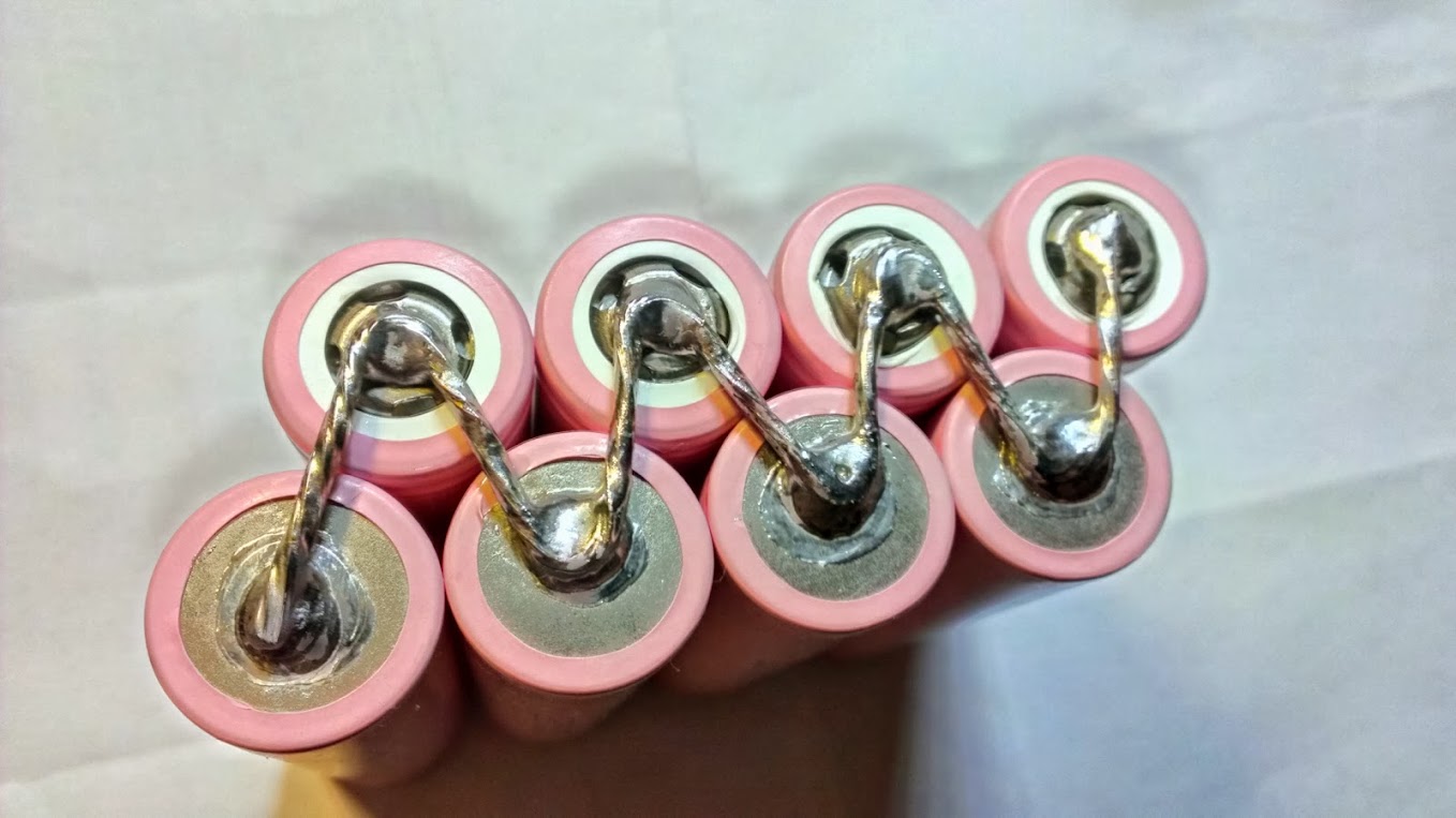

я прикинул как их удобней разместить с соединить пайкой медным проводом.
получалось примерно так, для соединений я решил использовать мощный медный провод сечением 4мм2, распустив его на 2 косички по 2мм2. (так же можно использовать обычный 1 жильный строительный медный провод сечением 1-1,52мм)
облудив все элементы безсвинцовым припоем (лужение 2 секунды индукционным пайльником и резко охлаждая элемент мокрой тряпочкой) быстрая пайка очень важна так как литий нельзя перегревать, поэтому для пайки таких элементов нужен подходящий паяльник и высокий уровень пайки.
потом облудив провода и сформировал треугольники для соединения элементов.
припаивая элементы один за другим плотно прижимая друг к другу формируем вот такие блоки.

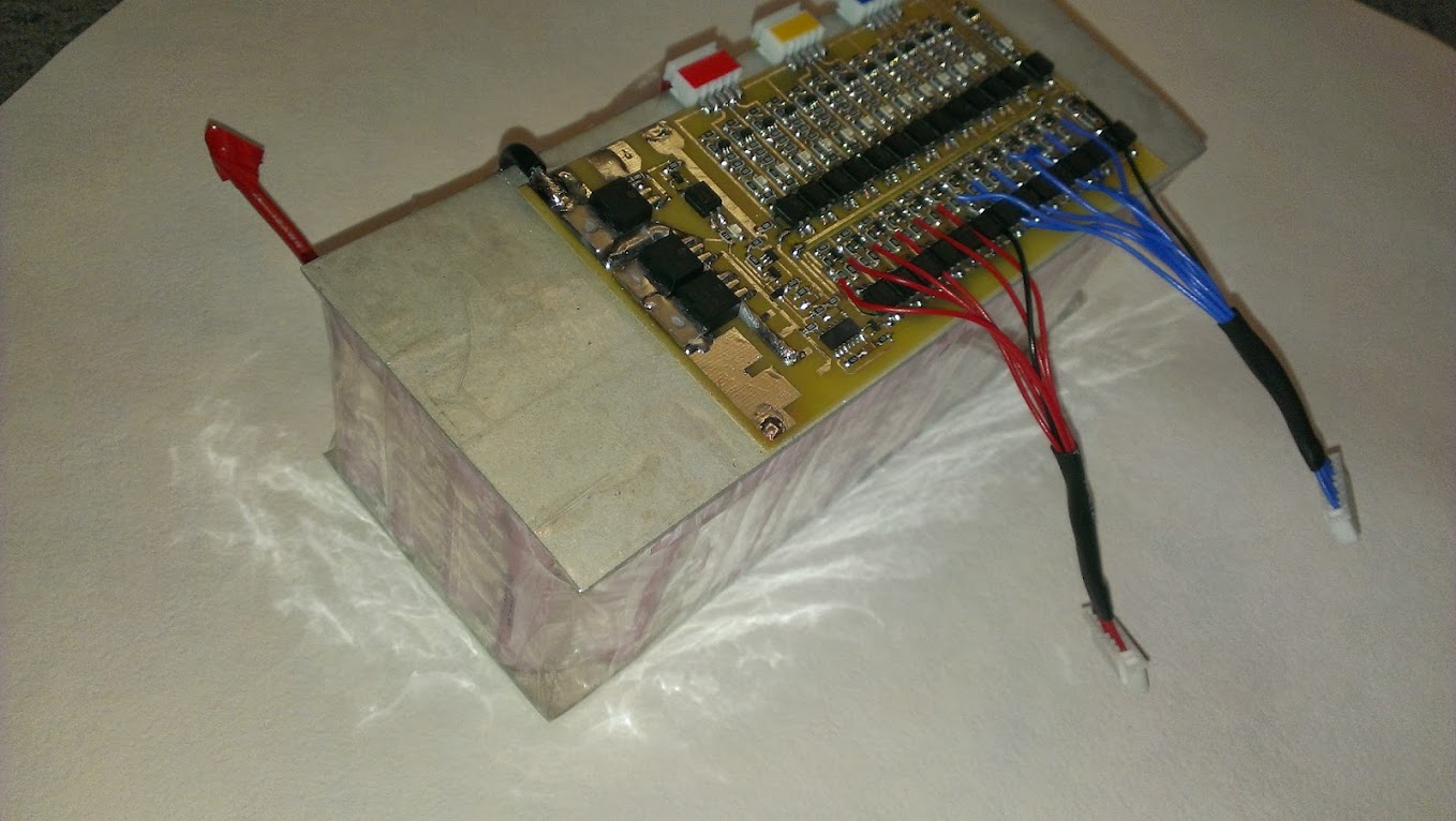

две стороны батареи с медными перемычками нужно защитить от механических повреждений легким и мягким диэлектриком (толстый каппа картон или вспененный пластик.) лично я его клеил на 2х сторонний толстый скотч.
все дополнительно укрепляем скотчем, прячем излишне длинные балансиры, примеряем БМСку.

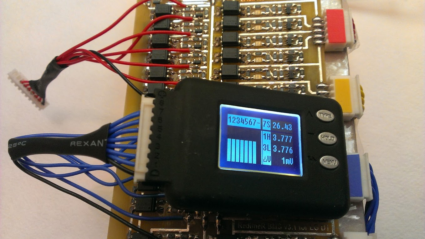

13 канальная БМСка должна уметь балансировать до напряжения 4,33-4,35в и отключать нагрузку при 3.0 -3.1в, я такой не нашел, поэтому сделал такую самостоятельно из подручных материалов.
так же сделал 2 выхода для подключения селлога (внешнего контроля напряжения) на мой взгляд эта очень полезная и удобная функция (очень плохо что она отсутствует в готовых батареях).
синий провод это первые 7 ячеек (1-7s) и красный провод это последние 6 ячеек (8-13s).

[user]redimer[/user], Всё сделано с пятикратным запасом. При таком варианте пайки, можно вполне было обойтись проводом в 0.75 квадратов. И этого вполне бы хватало для токов до 50А. Наверно правильно, что не стал склеивать термоклеем-легче извлекать "заболевшую" ячейку, если что. В общем как всегда молодчина!

да чуть попозже выложу подробности, а если кратко то это бмска сделана из балансиров на TL431 с обратной связью через оптроны на ограничитель зарядного тока, как только одна из банок достигает 4,33в -+15мВ ячейка шунтируется двумя резисторами + зажигается светодиод + через оптрон подается команда ограничить зарядный ток до уровня который стравливают шунтирующие резисторы. есть еще следящая 13 канальная схема которая отключит нагрузку (в нашем случае контроллер) при достижении нижней границы разряда я пока поставил 3,12в, команда поступает тоже через оптроны на силовую часть.
вообщем по тестирую расскажу подробнее. =) на липолях все работает отлично, надеюсь и на LG косяков не будет.

да я уже потом понял что можно было потоньше, надо брать одножильный провод и не заморачиваться с полным лужением :)
а термоклеем попробовал склеить мне не понравилось и я передумал.

А размер пака какой получился? И какие токи отдает?
Lion
12А долговремменно, 18А допустимо и 24А совсем не долго. 576Вт...1150вт

вот будущий хозяин удивится, когда ячейки меж собой перетрут изоляцию (ибо немного, но люфт там полюбас есть) и посоединяются минусами (корпусами). Термоклей он нужен в первую очередь для исключения малейшего меж ячеечного люфта, а не просто чтоб "не разваливалось"

размер 90х90х230мм, тока номинальный 12а (Батарея для 500Вт мотора то что надо).

Спасибо за информацию, я тоже думал об этом и с подозрением смотрел на эту тонкую розовую пленку, даже хотел проложить слой бумажного изоляторов между секциями, наверно разберу и проклею клеем стыки.
