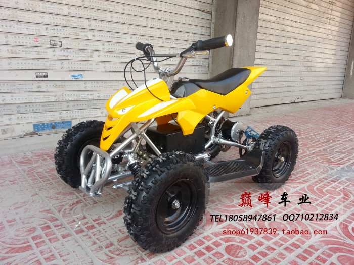

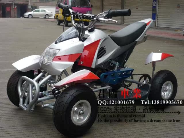

_claw
есть электро квадрик. подороже
такой
или такой

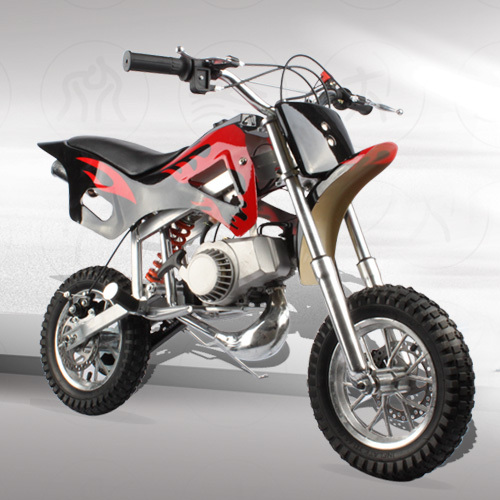

В свой время хотел купить у китайцев электропитбайк с небольшими мотоколесами (10"-12"), но найти их в китайских магазинах мне не удалось. :bn:
что-то типа такого
Есть в продаже только модели взрослых электромотоциклов с МК ...
что-то типа такого
... и детских электромотоциклов с внешними коллекторными моторами, но для возраста 12 лет они маловаты, да и с технической точки зрения для настоящего кроссового применения они совсем неинтересны (дешевая ходовая, слабый мотор, свинцовая батарея).
Поэтому единственный вариант - это собирать кроссовый электробайк для ребенка самому (или на заказ).
