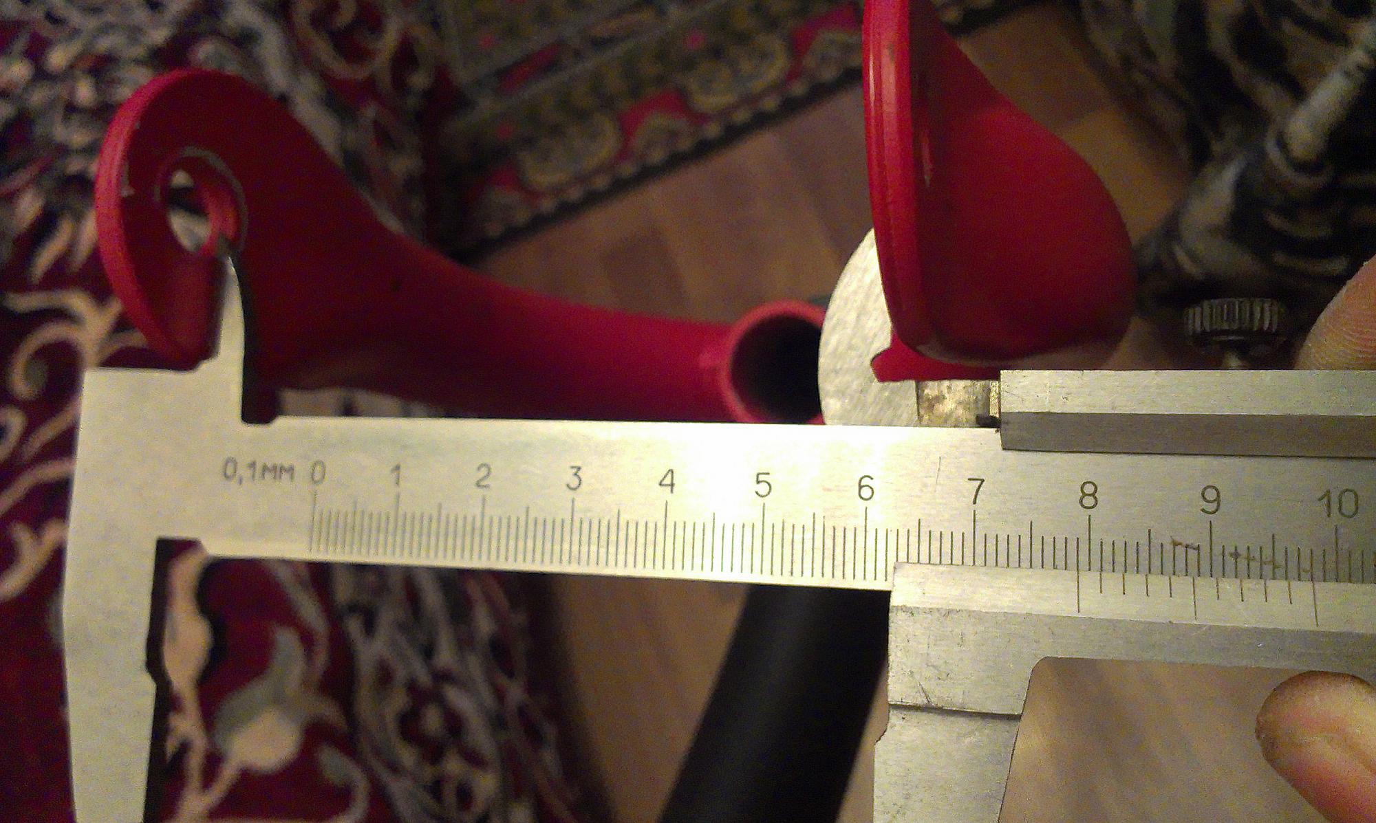

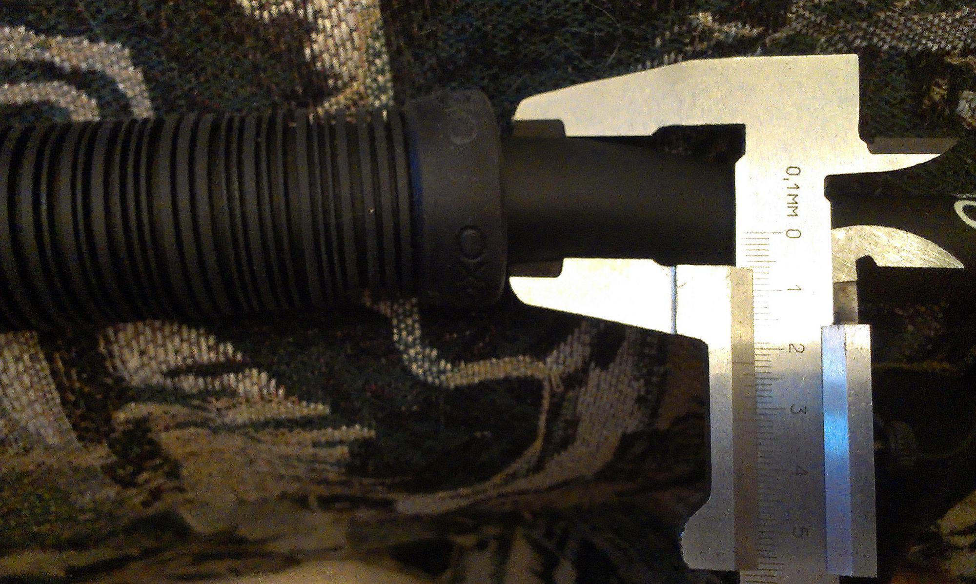

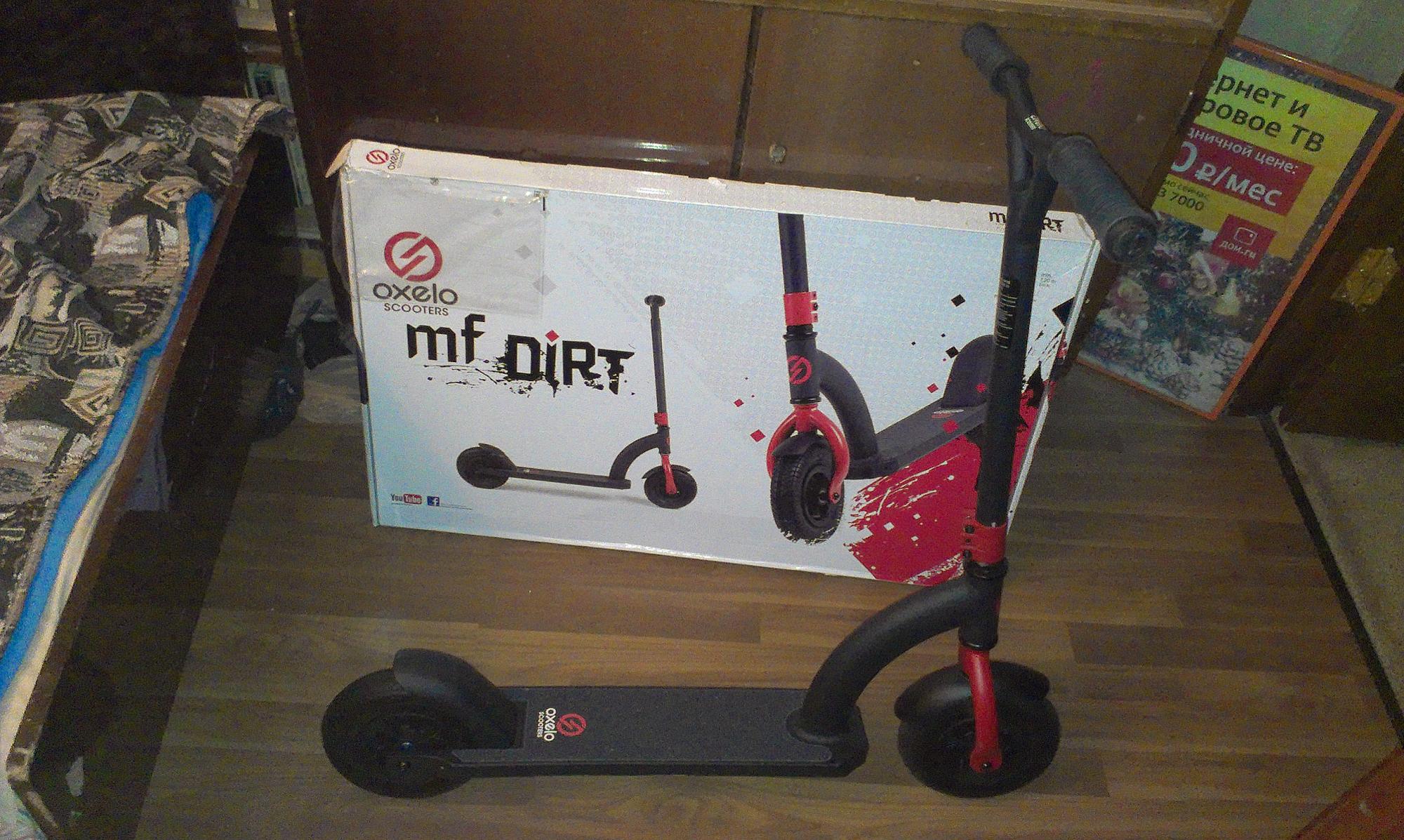

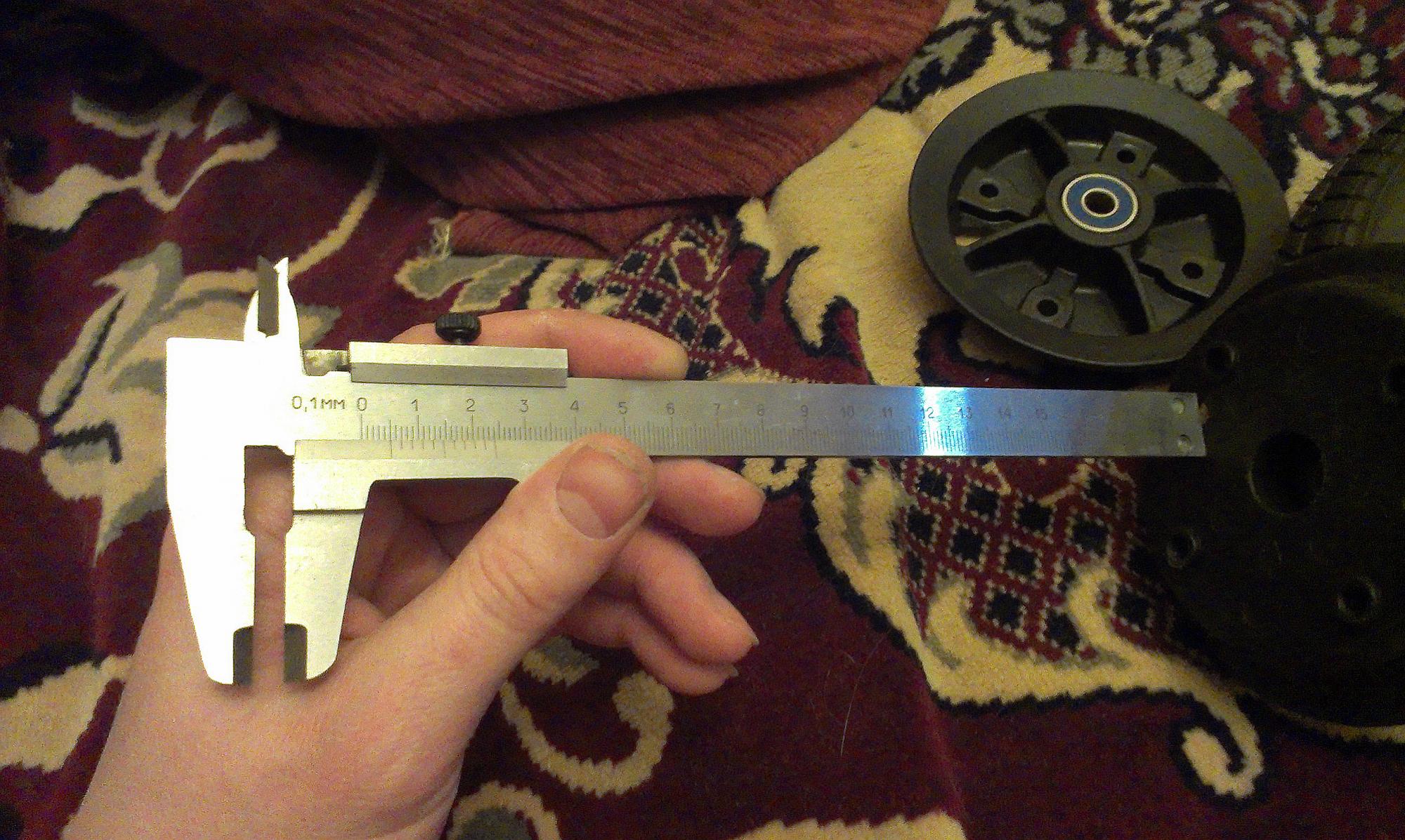

Поддавшись общей панике настроению тоже прикупил сегодня Oxelo MF dirt.
Летом видел его, но из-за ценника в 8 тысяч даже и не рассматривал как донора.
Теперь за 4 да, вполне устраивает.
Руль широкий и цельный, не как обычно пара трубок на шарнирах, или резинке.
Диаметр стандартный, 22мм. Толщина металла вертикальной трубы - 1.5мм.
Высота руля от деки 75 см, маловато для взрослого.
Дека 2.5мм металл, есть вертикальные усилители толщиной 3.5мм, которые и выходят к задней оси являясь дропаутами.

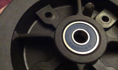

Колеса на разборных пластиковых дисках, толщина каждой части диска 5мм + еще ребра есть.
Диски свинчены 4 винтами М5х22, внутренний шестигранник.
Промподшипники 608RS, между подшипниками стоит металлическая втулка  12х32.5мм

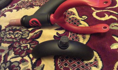

Дропауты передней вилки - 79мм, задней - 71мм.
Вилка резьбовая 1.1/8 дюйма.
Хомут крепления рулевой трубы трехболтовый.

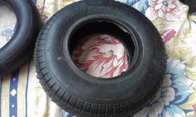

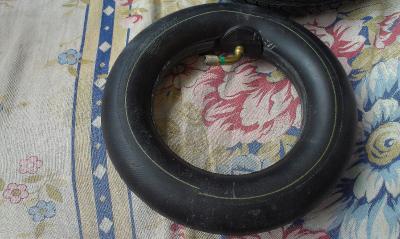

Покрышки 200х50, 60psi, камеры безымянные.

За обзор - спасибо! Тоже краем глаза кошу на аналогичные самокаты как на потенциальные доноры для переделки в электро-.

Самокат прикольный, жаль переднеприводный вариант из такого не получится. Зато деку под мотор переделывать особо не надо.

Самое главное не написал :bn:! Вес у аппарата какой?
poraboloid
Точных весов нет, напольные показывают 5кг.
