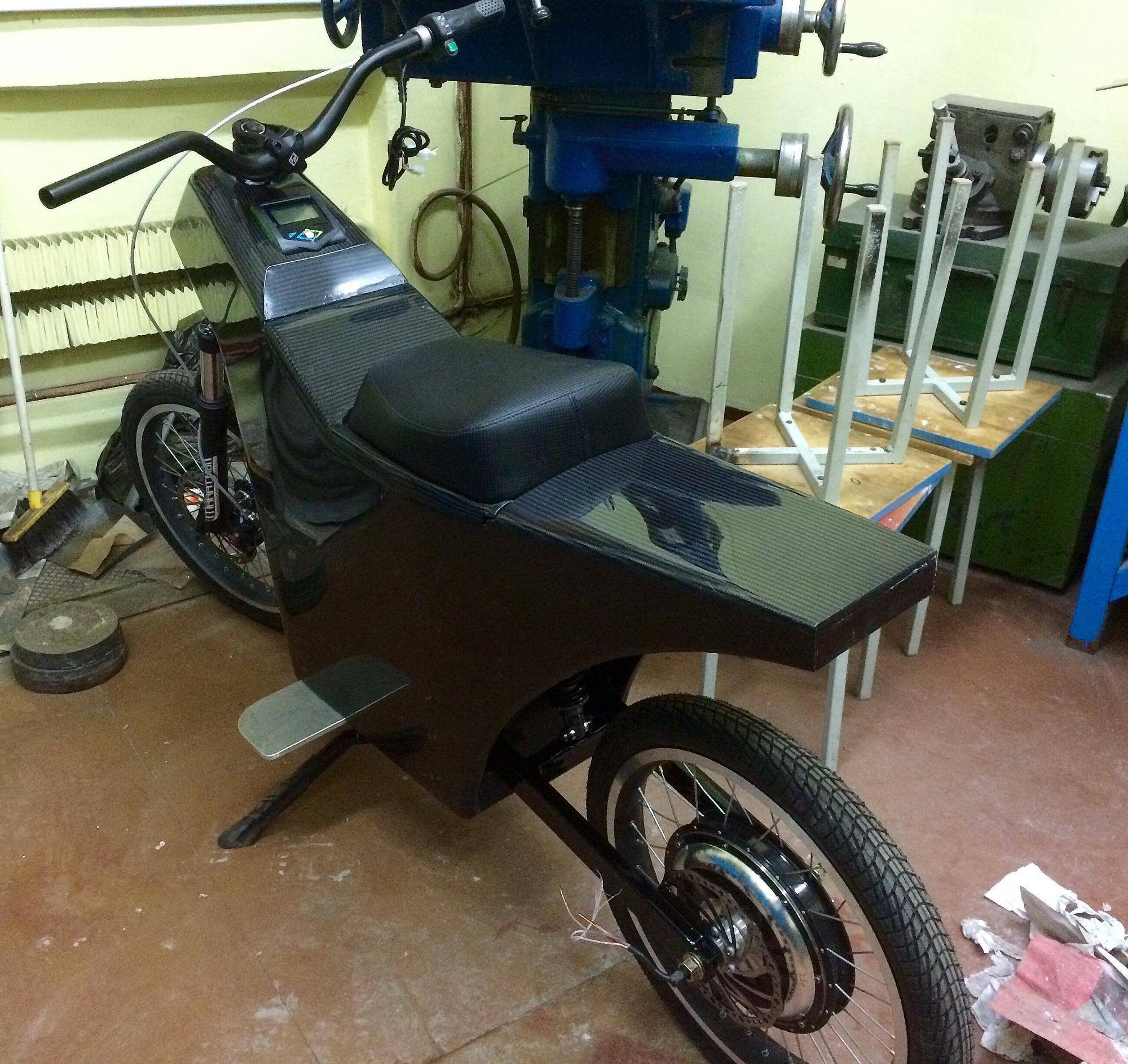

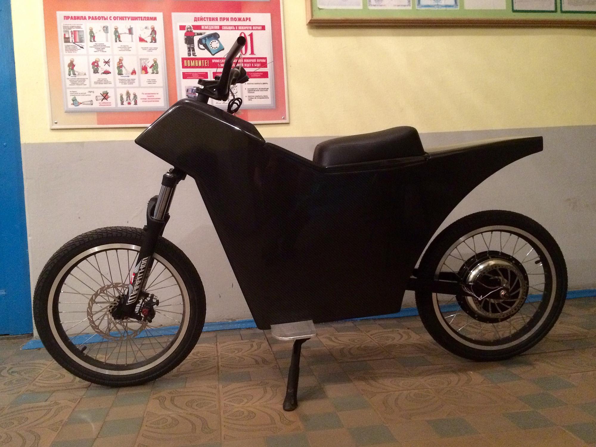

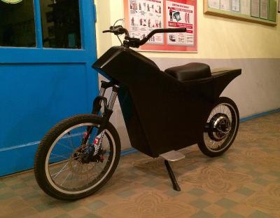

Вот как-то так!  :hello:
Polaris, 20"колеса, мини-Е, 2 хайвеевских аккумулятора по 60V 15A/ч. Рама объемная, сварена из аллюминия, снаружи сендвич пена, стекло,  карбон.
Взлетный вес 60кг+мои 75кг. Крылья готовы, но еще не прикрутил.
Сейчас в режиме Normal стоит 30А батарейного и 80 фазного. Очень бодрый разгон до 50км/ч, потом хорошо идет на 55, если дорога ровная и нет ветра, то можно 62-64 увидеть. Температура мотора 74-78°С.  Потребление от 25 до 32Втч/км, в основном, как мне показалоь зависит от количества светофоров и того как резко  я на разгоне ручку вваливаю...
Пытался играть с токами в сторону увеличения, но иногда, причем после 40км/ч начинает мопед подергиваться, не знаю кто виноват? Батарея, батарейный ток, фазный?
Буду очень признателен за любые консультации на тему правильных подборов параметров.
У меня двигун полностью отключался во время разгона когда был включен LS Enable
Slider
какая версия прошивки?
У меня так же себя на 40 км/ч ведёт
Это похоже бага контроллера, проявляющася на высокооборотных моторчиках и малом диаметре колес... Похоже так не пофиксили, хотя я этот вопрос в теме контроллера поднимал давно...
Dendy
V1-RC9d, была залита на момент покупки, брал в октябре по моему. Не перезаливал ничего.
Немного поигрался LS start, LS current, HS start.  Трогание и разгон стали намного бодрее. LS enable по умолчанию был выключен, я его и не трогал.
Фазные провода естественно сразу заменил на медные шины 3x1mm.
