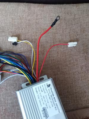

rzaviy
[user]Артем Ar[/user], Можно,судя по фотках,контроллер с самообучением .
Проверить куда подходит тонкий красный,теоретически питание слаботочки,должен выпригивать возле большого гасящего резистора.
тонкий красный на толстый красный.
Дальше по алгоритму,обучаем,отключаем обучалку и грутим ручку газа..
Мой "ПЕПИЛАЦ"
Артем Ar
Добрый день я так понял Надо замыкать два красных провода На фото два правых красных провода ? Заранее спасибо за информацию
rzaviy
[user]Артем Ar[/user], да эти.Потом замыкаем обучалку,маленькие тонкие,или чёрные или белые.Подаём питание,мотор начинает крутиться,если в правильную сторону,то размыкаем обучалку.
Всё мотор научен ехать.
Мой "ПЕПИЛАЦ"
