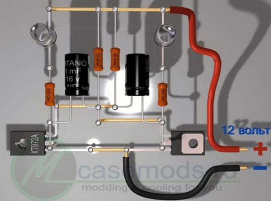

Еще вопрос: Нужно реле прерывания тока на 3 вольта для поворотников светодиодных на эту же машину, кто что подскажет? в магазинах электронных компонентов разводят руками!

а зачем такие сложности с реле для управления током в несколько миллиампер? собрали простейший мультивибратор на 2х транзисторах и всё

Или просто мигающие светодиоды поставьте...

Да вот не нашел мигающие оранжевые светодиоды, пришлось купить обычные! А можно про мультивибратор по подробнее?

Может кто сталкивался... Нужно на плату в 3 вольта подать тор от аккумулятора в 6 вольт, в магазинах говорят для такого маленького вольтажа ничего понижающего нет! Как можно понизить может трансформатор какой понижающий сделать или еще как?

Трансформатор не пойдёт , он только с  переменным напряжением работает. Я-бы схемку собрал на паре транзисторов и переменном резисторе , выставить нужное напряжение и запаять резистор двумя постоянным. В сети примеров полно - что-то типа блок питания с регулировкой.
Что-то типа того - тебе нужна часть после диодного моста - собирается за 10 минут .

в неправильные магазины вы ходите, берите КРЕНку или аналог, там паять ничего не надо http://trzrus.narod.ru/rec/recany.htm?9../k142nam.htm
вот ваш вариант КР142ЕН24А-Б
Burrut
А эту КРЕНку и на плюс и на минус надо ставить или только на плюс достаточно?

кренка это стабилизатор(выводы вх+,вых+, и общий -), хватит одной штуки,
