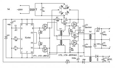

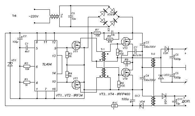

У меня что то с генерацией. Трещит. Иногда не трещит, отлично работает.
Всякое видео самокатное.
jam-yps
Осцилограф в руки и смотреть сигналы на 494, сравнивая с сигналами на работающей (см. в Интернете - полно). Для начала емкости C7/C8 померяйте Если не сбалансированы - бывает такое. При "трещит" ниче не греется?
Кулибин
jam-yps
Цитата: Кулибин от 17 Янв. 2017 в 20:45
Греются феты жуть.
А где там феты? Тама обычные n-p-n стоят. Силовыми - работают к активном режиме (смотрим осцилографом) либо КЗ межобмоточное в трансформаторе (меняем трансформатор).
Кулибин
jam-yps
Цитата: Кулибин от 18 Янв. 2017 в 11:16
По схеме mosfet. И у меня тоже .
В первом посте есть схема - ГДЕ ТАМ полевики? Укажите маркировку. Может у вас схема другая?
Кулибин
#42
Пипец, смотрю другую схему. )))
В общем силовые транзюки греются.
KolobOkUS
Цитата: jam-yps от 14 Янв. 2017 в 14:01
  Варистор нужен для снижения начального тока зарядки конденсаторов. При нормальных диодах в выпрямительном мосте он ну никакой роли не играет, на таких-то емкостях (90 uF эквивалента). Не вводите в заблуждение людей.
Уважаемый jam-yps, Ваша критика моих предложений - на вашей совести, но вот это Ваше высказывание мне объясняет все!
Не вводите людей в заблуждение, уважаемый! Варистор никогда не используется для снижения начального тока зарядки конденсаторов.
Кулибин, эта схема ЗУ очень капризна, поскольку работает "на компромиссах". То, что у Вас сильно  греется снабберный резистор - говорит о наличии больших выбросов и, скорее всего, паразитных возбуждений преобразователя.  Заменив все элементы базовых цепей ключевых транзисторов, Вы устраняете лишь одну из возможных причин этого. Самое плохое, если основной причиной является трансформатор.
Не советую пытаться реализовать способ переделки этой ЗУ в 80-вольтовое, предложенный jam-yps, этот вариант годен лишь для теоретических изысканий.
Лучше не мучить бедного пациента, иначе так и будете менять детальки.
Это ЗУ можно смело использовать лишь при 80% его заявленной мощности и отсутствии проблем с трансформатором. Мое ЗУ после переделки работает как часы до сих пор.

Новик
 У когонибудь Есть опыт переделки на мосфеты (например копеечные ирф740) ?
Видимо придется добавлять дежурку. а это уже другой зарядник.
Или как вариант запитать 494 от заряжаемой батареи.
jam-yps
Вопрос:  а зачем? 13009 тоже копеечные. Но пример (схема не моя) вот:
Без дежурок и т.д. Стабилизатор только дополнтельный надоть. По питанию TL494/.
Новик
[user]jam-yps[/user],  Добрый вечер. Благодарю. что откликнулись.
Понятно если собирать с нуля схем хватает. Вопрос в удачной переделке . наверняка ктото пробовал.
Биполярники сгорают во время переходных процессов. изза сквозного тока. Видимо.
Полевики пошустрее будут. К томуже на небольших мощностях эффективнее.
А дежурку. как вариант из телефонной зарядки. И переходных не будет.
jam-yps
Там схема с трансформатором, если транзисторы оригинал, работают и нету сквозного тока в этой реализации. при попытке открыть импульсом один транзистор второй этим же импульсом закрывается, притом быстрее. Чаще от перегрева горят либо от высокого напряжения/выбросов.
При правильно расчитаном трансе и снаббере эта схема вечна :), ну почти, конденсаторы раньше высыхают. Или РЭС поможет или пьяный сосед -"электрик" ноль отрубит.
Частоты небольшие, схема полумост - шустрости и так хватает.
На небольших мощностях - больше потерь на управлении, чем на выходных транзисторах в силовой цепи. В приведенных схемах на частотах 40-80 кГц потери не сильно отличаются (у полевиков есть емкость затвора, которую надо ну очень быстро зарядить и еще быстрее разрядить, - там токи 1А и выше в пике). При 20 Вт выходной мощности, "потерянная" мощность и там и там меньше 0,3 Вт, на полевиках примерно вполовину меньше.
Если уж чего-то лучшего - то на UC3843 - обратноходовом сделать, там еще и ограничение по мощности можно добавить.
Новик
 Все верно сказано. Стоит уточнить - у закрытого тр-ра остается хвост который с нагревом только увеличивается. Следовательно сквозняк возможен.Снаббер нужен пожирнее чем для полевика.
В комповых питальниках переходят на полевики или уже перешли.
Если обратили внимание. в данной схеме пропорциональнотоковое управлениею а это значит что к.ус. транзистора имеет значение. Значит не каждый тр-р будет работать оптимально.
3843 мне нравится. Была мысля попробовать 2 обратнохода в проивофазе. На выходе получаем пульсации как у двухтакта .

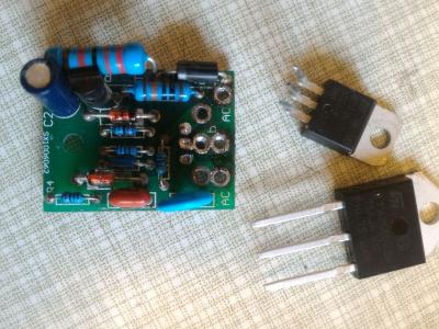

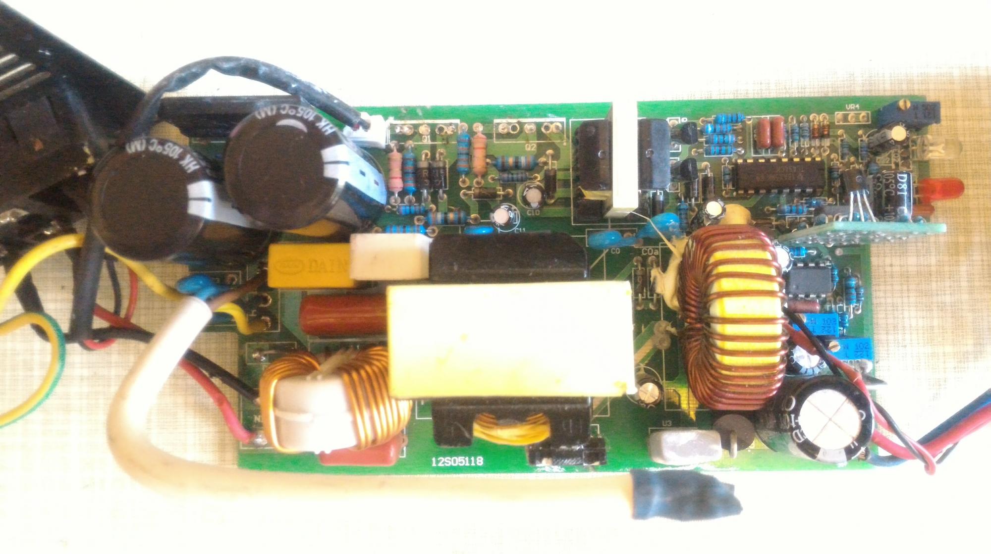

NyyphoHerr
 Уважаемые форумчане, вопросы-просьба, особенно к тем, кто хорошо разбирается в принципах работы этой и подобных зарядок.
У меня 360Вт версия 54.4 х 6А
Первым полетел блок с симистором (я так понял, он опционально ставится).
Один раз я его менял (bta16-600cw), на второй раз не стал.
Он снова когда-то пробился накоротко. Причины я не выявил.
Где-то на форуме сказали, что этот блок, соединенный с основной платой тремя проводами, можно просто отрезать.
Я так и сделал. Заработало.
Правда для запуска процесса,  зарядку стало необходимо в буквальном смысле "пнуть" - слегка стукнуть по корпусу...
Ну да ладно)) заряжала, отключала при 54.4 В.
И вот через месяц однажды выбило пробки. Подошел - запах слегка горелого. Вентилятор не работает, зарядка раскалена. Открыл. Раскалён большой транс и.. Ну, все горячее, не разобрать, что ещё.
Сгорели пара силовых биполярников 2SC4140, резисторы на базах и возможно повредились кондёры 680.0х200. Все заменил, но кондёр заменил один, возможно это было ошибкой, а после замены оба транзистора мгновенно сгорели снова.
Проверить, да и заменить транс я скорее всего не смогу.. Не знаю, где достать..
Сейчас я опять заменил кондёры, теперь оба, и транзисторы.
Всё, что мог из мелочёвки попрозванивал, вроде всё целое.
Пока не включал 220 - боюсь)))
Что подскажете, какой алгоритм действий сейчас лучше всего?
И такая просьба. Хочу реанимировать платку  с симистором.
Есть у кого-нибудь её схема? Я забыл и не могу понять (хочется знать точно) какой стороной он там устанавливается..
Может, кому не можно, просто фото этой платки сделаете, чтобы было видно, как он там стоит?
На замену купил с запасом: BTA26-800BW (не знаю, подойдет ли по буквенному индексу правда..)
Спасибо большое заранее!
