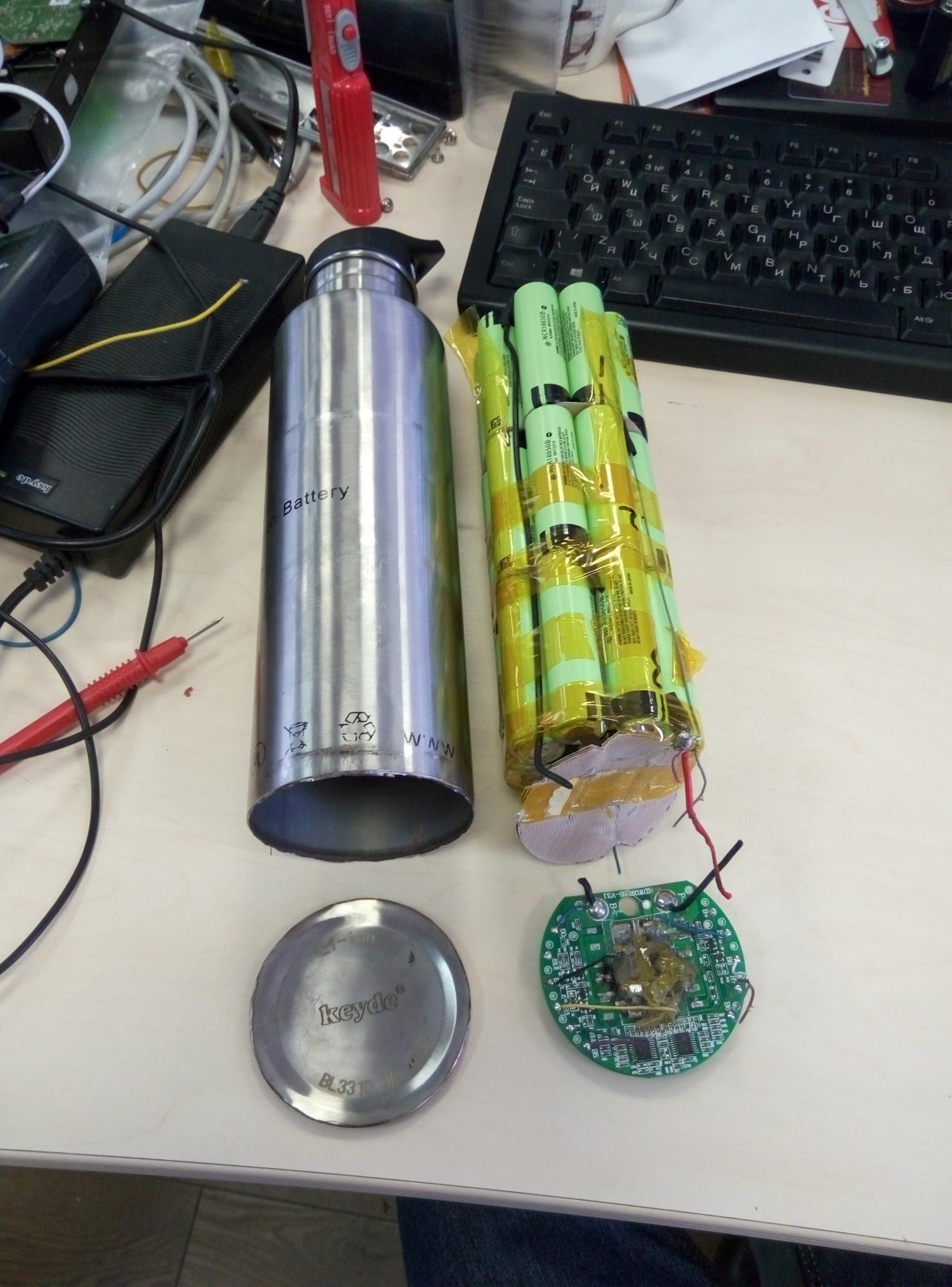

Непонятно, зачем их сделали неремонтопригодными. Чуть шире горловину - и всё благополучно вынималось бы!
Евгений, чем Вы срезали дно?
gekanaz
это не я срезал, клиент поделился фотографией
