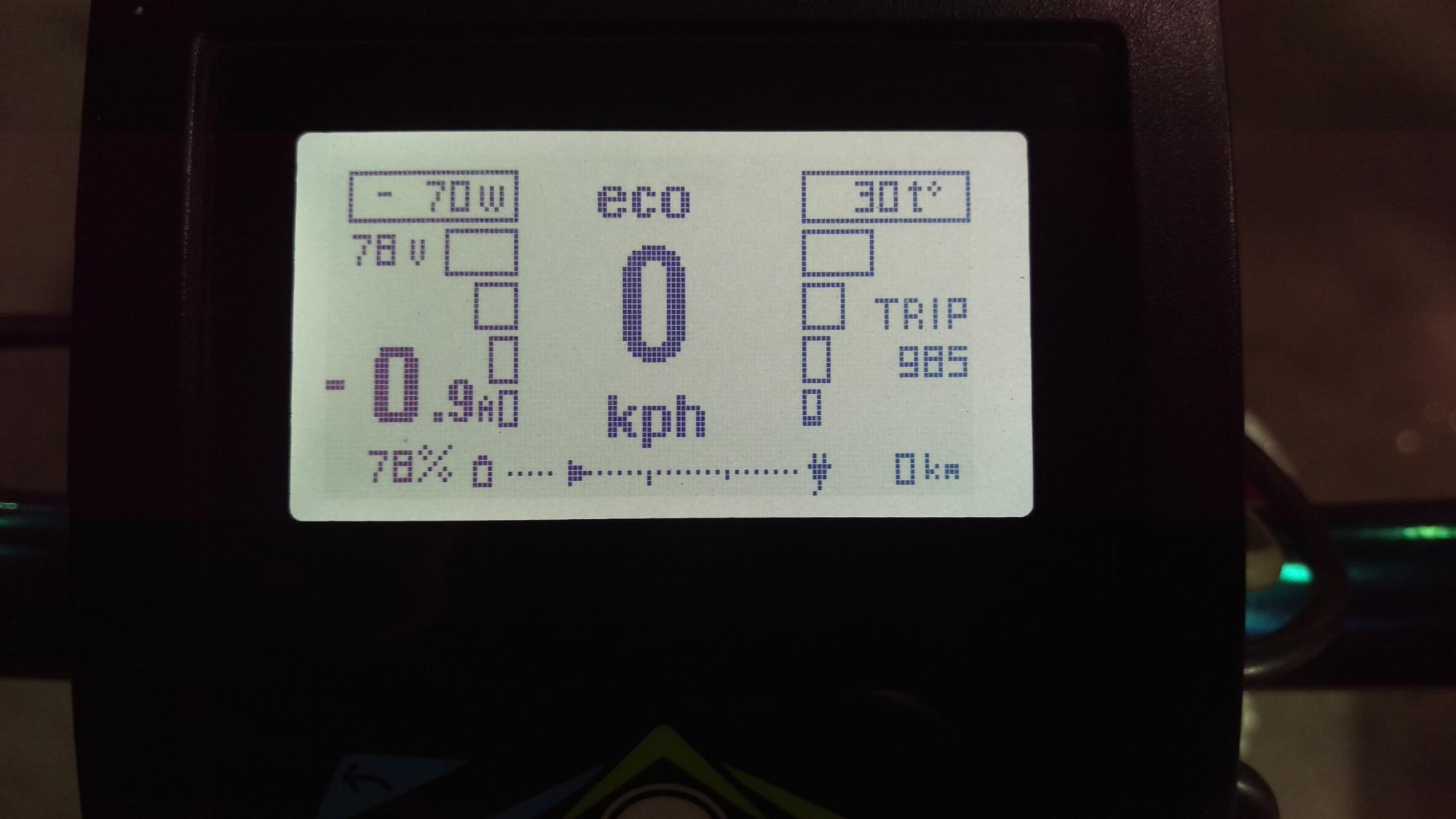

crazybull
Как сделать калибровку шунта на контроллере? Через шунт на зарядку ( "минус", который идет на катушку) я подключил фару, чтобы правильно считало остаток заряда аккумулятора, фара потребляет 1 ампер. Контроллер с фарой включил через автомат, разрыв плюса. После включения автомата на дисплее контроллера должно показывать потребления фары 1 ампер, а начал показывать потребления 0 ампер. После отключения нагрузки контроллер показывает потребление -1 ампер. Почему то контроллер откалибровал шунт. Пробовал сбивать заводские настройки и прошивать - ничего не помогло. Настройка параметров шунта недостаточное, чтобы подвинуть порог измерения на 0 А, максимум чего добился -0,6 ампер. Что мне делать?
TrUsTeR
ShuntR тоже изменялся? Его вроде как не рекомендуется трогать, он производителем устанавливается. По току нужно вот это попробовать (в меню Calibration):

Изменение этих параметров не помогает. Слишком большое отклонение. Возможно в контроллере есть инженерное меню для изменения параметров? Изменение Zero Offset дает только на +/- 0,3ампера. ShuntR в данном случае изменений не дает.

Режим зарядки включается если на фазных проводах появляется напряжение. Обычно возникает из-за присутствия воды на контактах или других дефектов проводки. В принципе можно резистор (например 5-10 кОм) повесить между каким-нибудь фазным проводом и минусом батареи. Должно помочь.
По zero offset - если в режиме бездействия показывает более 1А, это означает что контроллер надо бы в сервис отправить, похоже на дефект. Настройками (включая инженерные) это не исправить.
