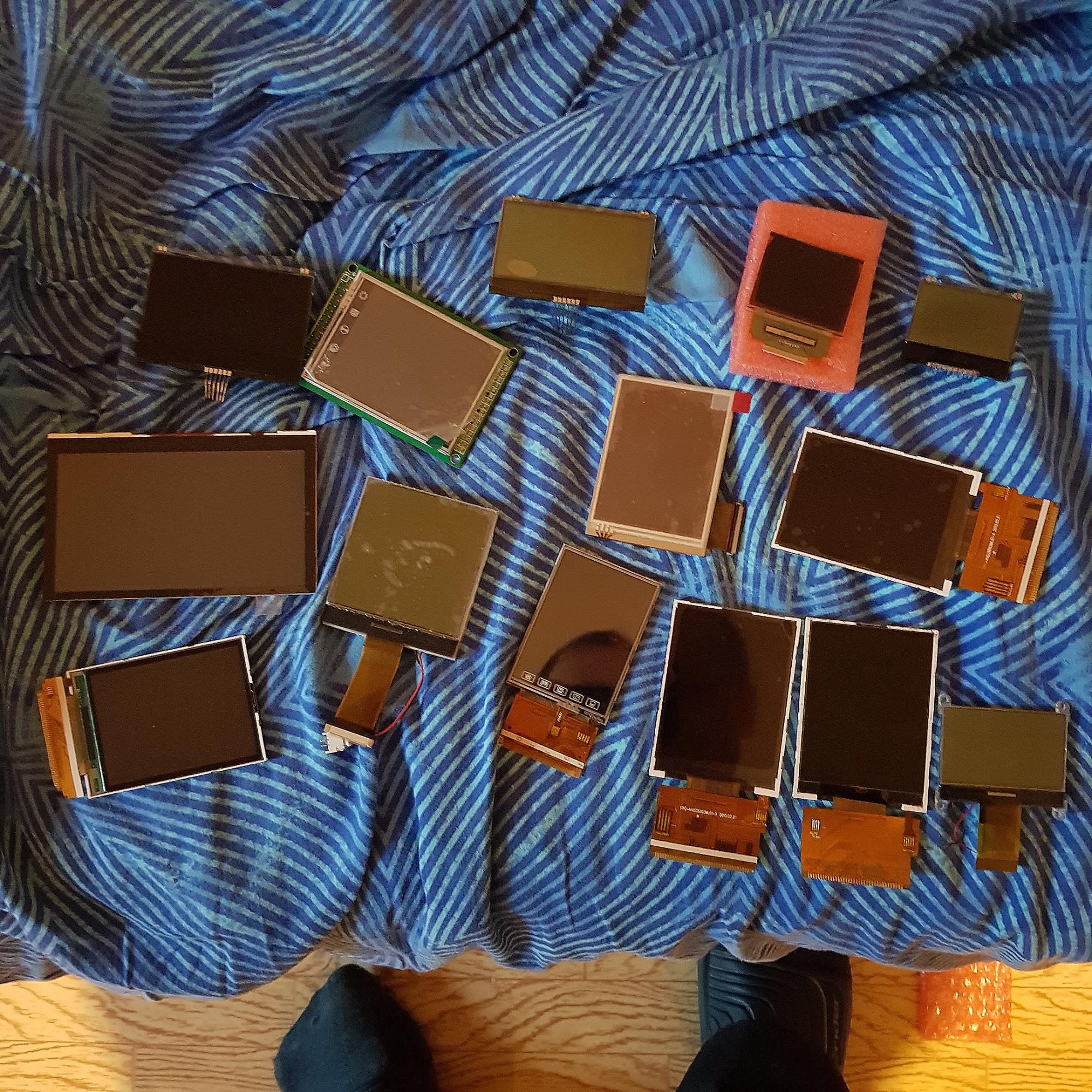

А нет желания поставить цветной дисплей? Или он совсем хреново будет читаться на солнце? Я так, чисто ради любопытства. Просто с цветным смотрелось бы оригинальней. Еще в первой версии вроде планировался такой дисплей.
jeka
  • Модератор
  • Местный
  • Репутация: 77
  • Сообщений: 952
  • Оффлайн Оффлайн
    • Награды
Вопросы по контроллеру Adaptto E-Drives Lab
« Ответ #1443 : 07 Авг 2017 в 01:37 »
, желание есть, дисплей не нашли. Сразу оговорюсь, если экраны от мобилок - то нужна минимальная документация и стабильные поставки хотя бы лет 5.

Я вообще за OLED или E-ink дисплей. Читаемость дисплея в любую погоду - имхо важнейший фактор.

, то что Вы предлагаете - совсем не подходит. Это похоже на один из самых дешевых китайских оледов 3-5$/pcs, коими вся алибаба завалена. В комнатке смотрится все красиво, да. А на прямых солнечных лучах почитайте и сразу все станет ясно. К тому же такие дисплеи обычно полосят при тряске - забавный эффект при езде получается.
jeka
  • Модератор
  • Местный
  • Репутация: 77
  • Сообщений: 952
  • Оффлайн Оффлайн
    • Награды
« Ответ #1449 : 10 Авг 2017 в 20:08 »
Вот эти дисплеи мы тестировали, не то это всё. Нужно хотя бы с яркостью 800 nits. Либо e-ink, но со способностью нормально перерисовывать области экрана а не весь экран сразу.

И не надо экспериментировать ни с TFT, ни с IPS, ни с Оледом. Только LCD (ЖК),  только хардкор :)
Давайте не будем гнаться за гейским разноцветьем в ущерб главной функции дисплея - читабельностью на ярком солнце.
Поверьте моему опыту коптеровода со стажем, 800нит будут также уныло светить на солнце, как и 1200нит. Видел я такие дисплеи, не впечатлило.  :-\
И потом, для дрыщконфигов, типа моего... не хотелось бы тратить драгоценные ватты мини батарейки на адскую подсветку дисплея.  :neg:

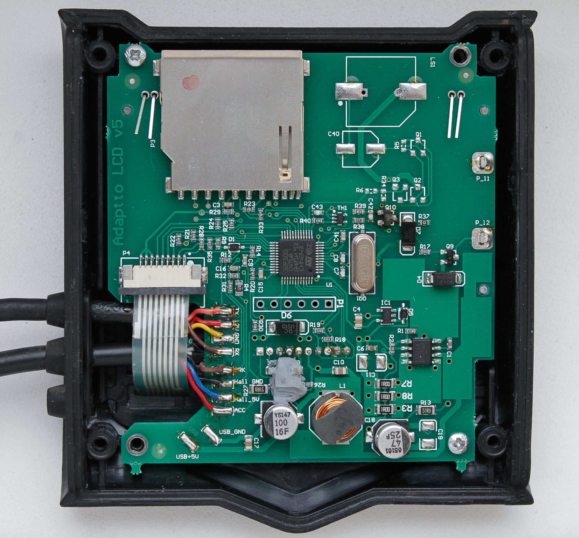

если в соответствии с картинкой - то:
(ключ сверху)
TX   RX
12V GND
п.с. Перед включением прозвони минус контроллера и gnd дисплея. Должно звониться. Если не звонится - не включай!
А если можно по цветам?  Белый желтый красный черный.  У меня  от дисплея оторвались провода . Прям от платы.
jeka
  • Модератор
  • Местный
  • Репутация: 77
  • Сообщений: 952
  • Оффлайн Оффлайн
    • Награды
« Ответ #1457 : 18 Окт 2017 в 18:26 »
по цветам не скажу сейчас, есть несколько вариантов, от партии зависит.
Прозвони 4 провода на минус контроллера. Который звонится (сопротивление меньше 10 ом) - это минус.
Далее включи контроллер, измеряй напряжения между минусом и остальными проводами. Найди 12-14 вольт. Это плюс.
остальные два припаяй наугад - если перепутать прием-передачу ничего страшного не будет, просто не будет работать.
На дисплее с подписями распиновка на картинке: http://electrotransport.ru/ussr/images/4/tmvjc6.jpeg
