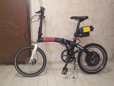

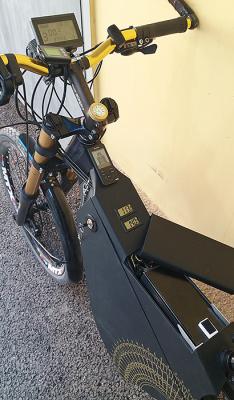

Мой вел, донор gt avalanche elite, мотор 350W батарейка 48V 13A, общий вес 21кг.

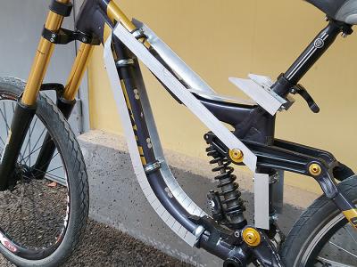

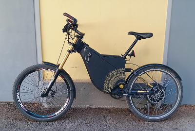

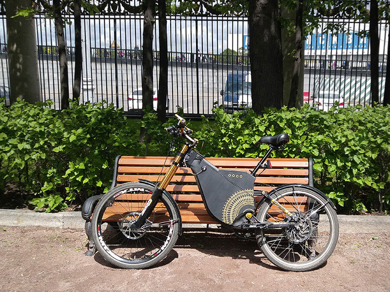

Вот такая получилась колесница:
Историю создания и подробности конструкции скрываю, чтобы не засорять ветку:
Купил бэушную даунхильную раму Kona Operator 2012 (как теперь понимаю, зря. Надо было целиком велик искать. Собирать вел по частям самому получилось гораздо дороже. Без электрики вышло под 90тыс. руб.)
К раме на сантехнических хомутах закрепил алюминиевый уголок:
К нему крепятся панели короба из 4мм пластика. Ширина короба 100мм. Снаружи всё обклеено дерматином. Крышки с обеих сторон открываются. Внутри рядом с амортом, с трудом, но разместилась батарейка (Li-Ion 16S6P 17,4Ач):
Зарядки фонарей и акума выведены в одно место (спрятаны под шторкой сзади). Контроллер под крышкой сверху. Вроде не греется, но если что, насверлю дырок:
Сзади 7 ск. трещотка с 11Т, спереди 48Т, - педали кручу всегда. Вилка конечно отстойная, но если узнать её цену, то она становится очень даже ничего ) К тому же, я только по асфальту езжу.
Электрика: колесо - стандартный киловаттник MXUS, контроллер Марк1 (буду менять). Максималку так толком и не замерил, но явно больше 60км/ч. Мне хватает с головой.
Общий вес 33,4кг.

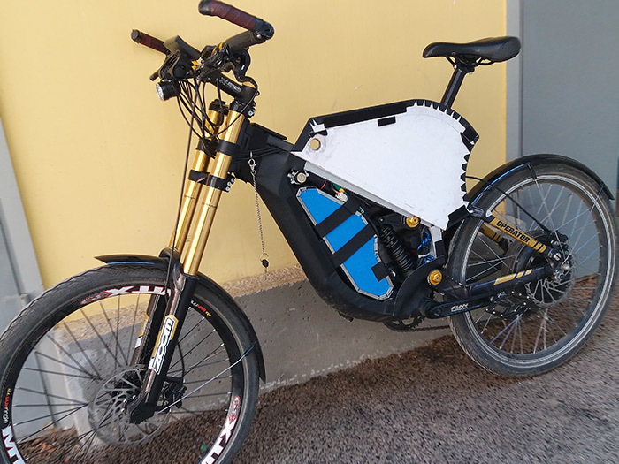

UPD
Контроллер всё же немного грелся. Просверлил отверстия, стало лучше:

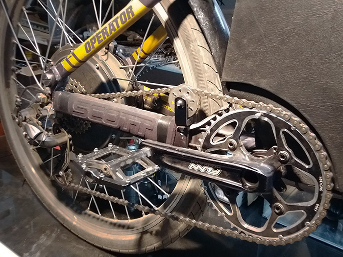

Спасибо [user]Александр74[/user] за изготовление усилителей дропаутов, они же переходники с оси 150х12 на 135х10. Но вообще-то, хочется ещё раз подтвердить: переделка таких рам под мотор-колесо, - великий геморрой. Если уж хочется подвеску от 200мм и мотор-колесо, то ищите только рамы со сменными дропаутами!
Иначе можно получить такие проблемы как у меня: в новых дропаутах ось колеса оказалась немного смещена относительно первоначального положения (на 24мм вниз и на 17мм вперёд). Это повлекло за собой:
- ограничение в размере резины:
- на маленькой звезде цепь задевает перо. Пришлось ставить уродский натяжитель:
Да, и ещё плюс гимор с креплением заднего тормоза...
Но в целом, я доволен. До этого 10 лет ездил на хардтейле, на двухподвесе даже не сидел ни разу :) Теперь наслаждаюсь новыми ощущениями. Небо и земля!
Апгрейт будет продолжаться, по мелочи ещё много чего буду менять. Ну и с алиэкспресса продолжают приходить всякие интересные штучки )

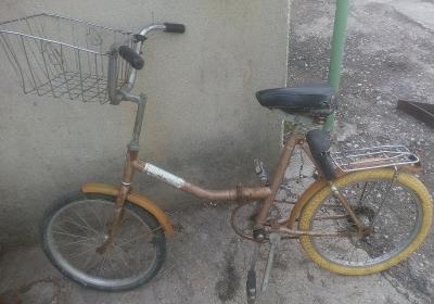

krym2016

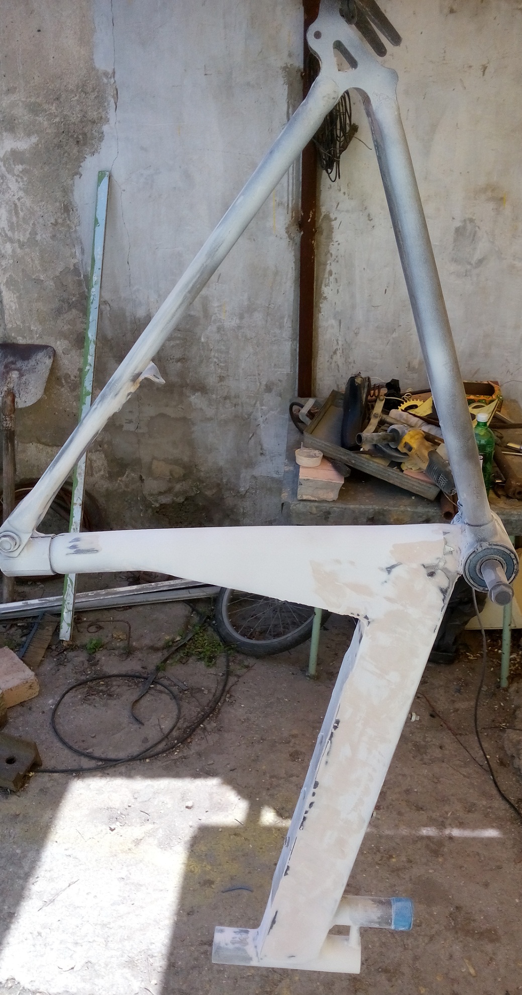

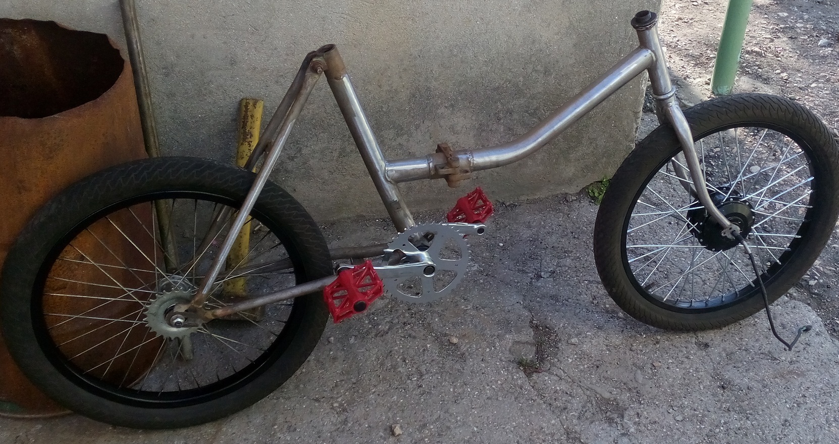

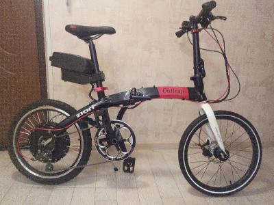

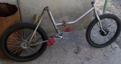

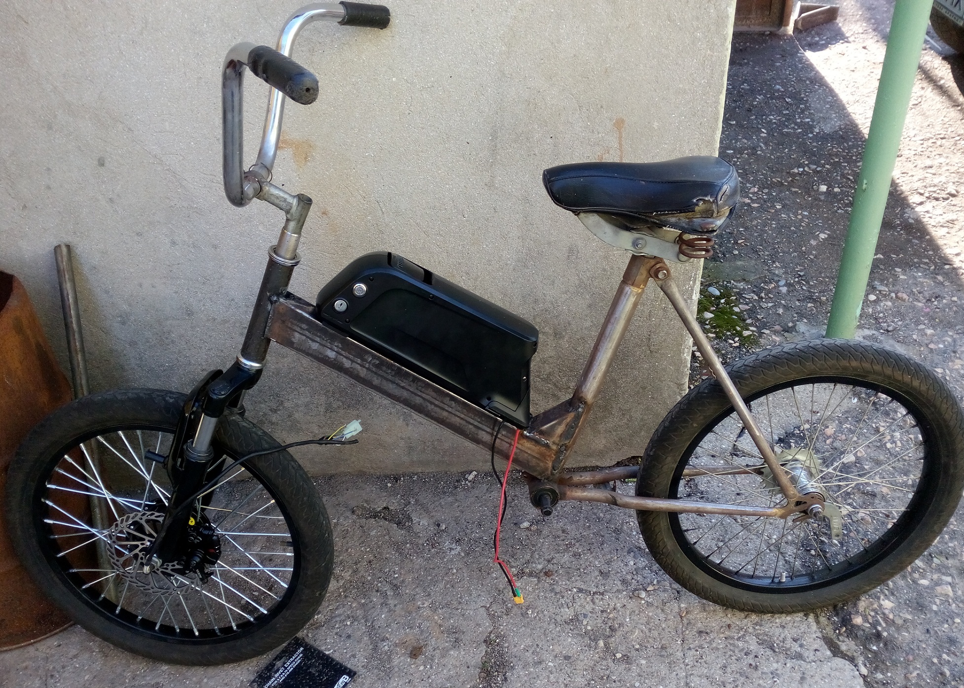

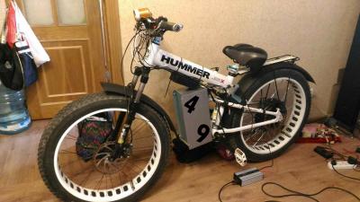

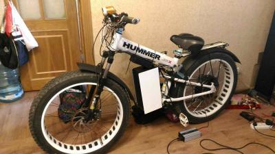

Хвастаться конечно нечем,но жене кататься на работу самое то.
было
Стало
Ну и в процессе "варки каши из топора"
П.с. от донора остался маленький кусочек рамы и заднее колесо,которое в ближайщих планах заменить,на колесо под втулку с трещёткой и дисковым тормозом

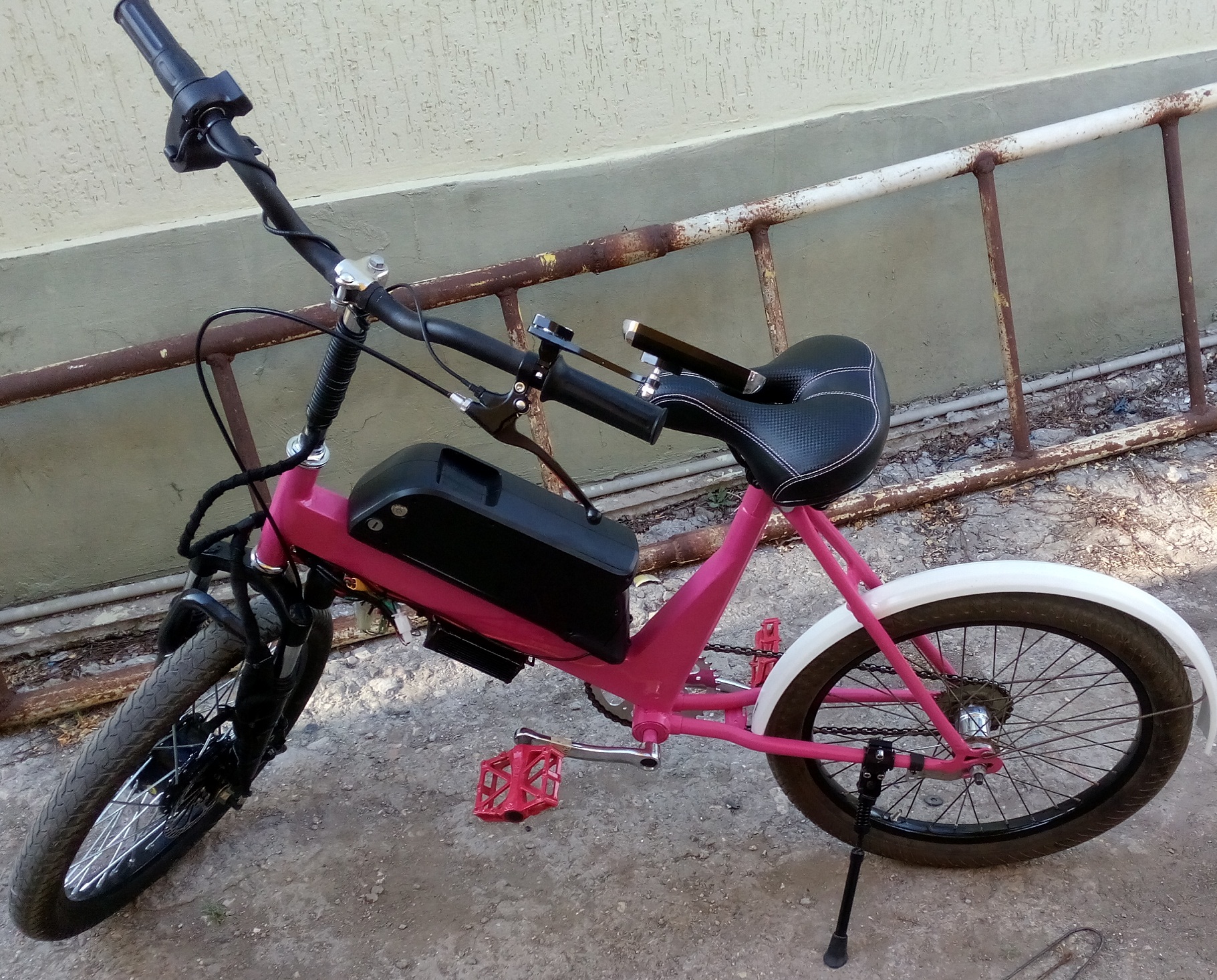

игорьигорь
#7282

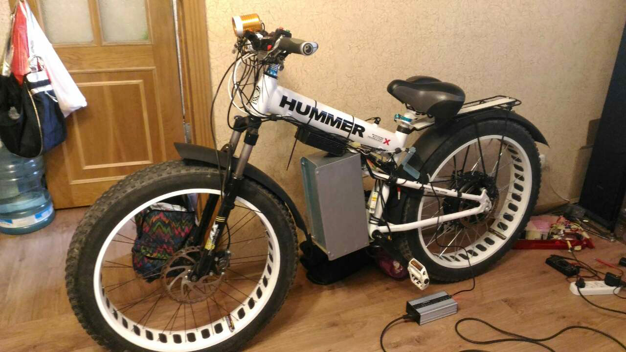

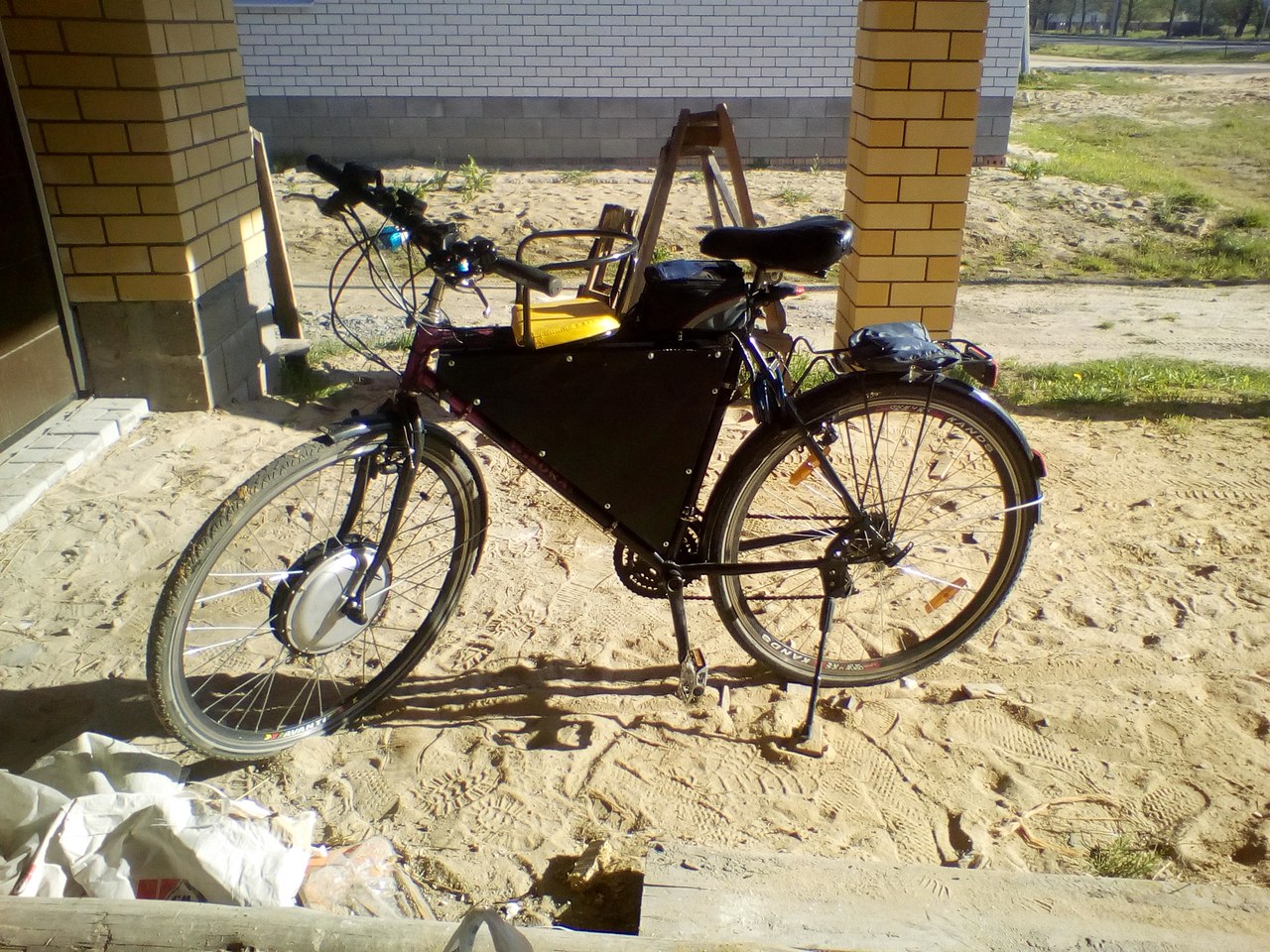

посоветуйте как обыграть короб, какой нибудь рисунок придумать на него, типа этого( 48в 20ан лифера)
Китайский фэт двухподвес, контроллер markII, МК 1500w, 51В 29АН.
Big Hit, Mini-e, Крошка, 74В 29АН.
ShorCann
[user]игорьигорь[/user], Думаю надо базовый цвет короба черный (это визуально скрадет его объем) и белые надписи и линии в параллель с основной консолью рамы (это, визуально уберет его квадратность). Ну либо наоборот по цветам. ;)
Кстати при полном ходе вилки, крыло с колесом не цепляют за короб?

игорьигорь
Если черный короб, то будет мрачновато. Вел для жены. Колесо казалось бы должно чиркать, т.к. близко к коробу по прямой, но если мысленно провести линию вдоль хода вилки, то видно, что все нормально.
MoRoman

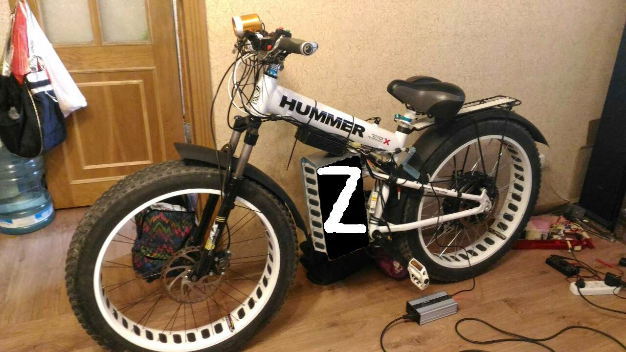

[user]игорьигорь[/user], поиграйся с элементами, которые уже есть на байке, типа так (извини, лень красиво рисовать  :ah:)
rzaviy
[user]MoRoman[/user], Прикольная идея,визуально АКБ замаскируется.

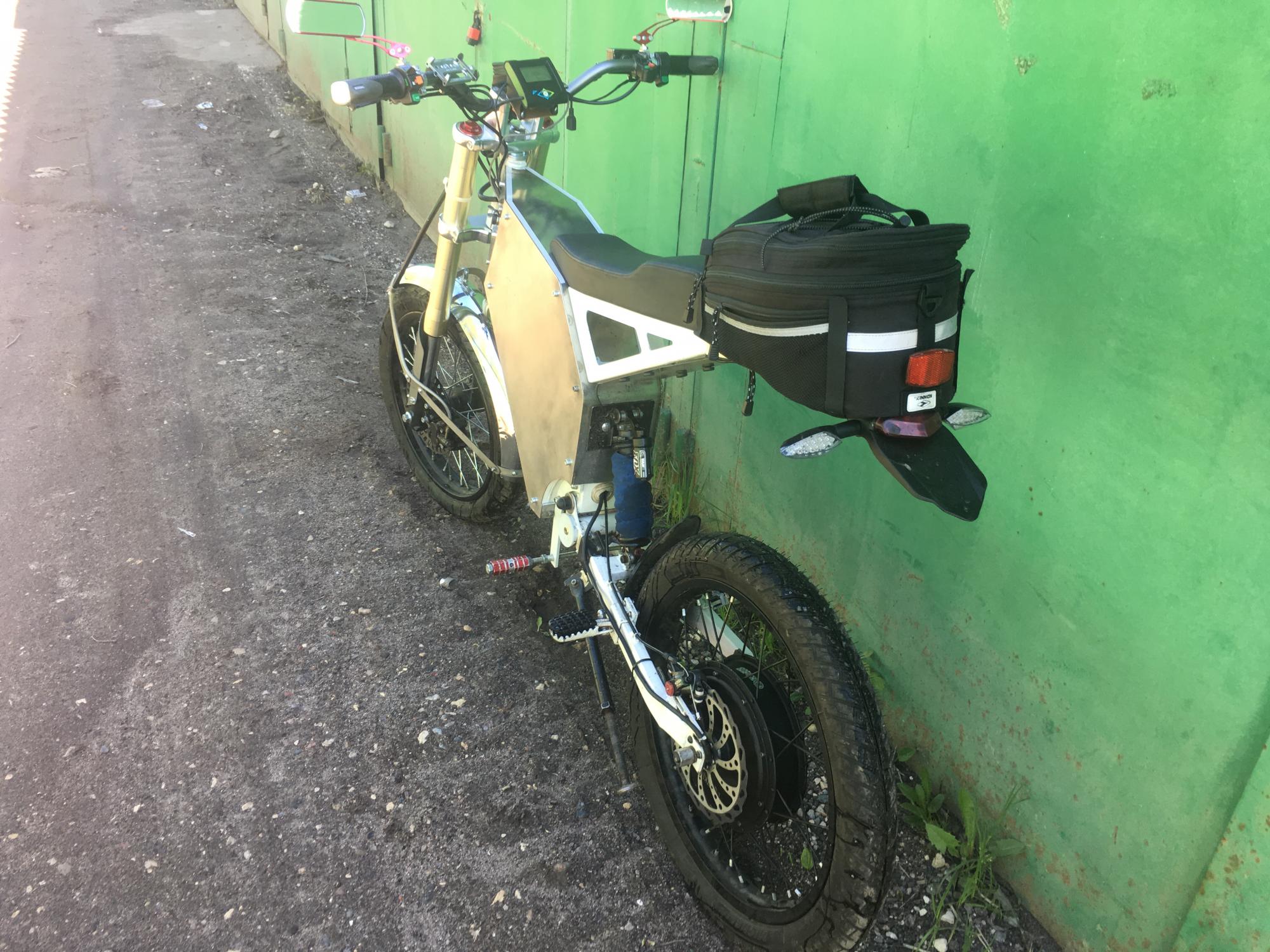

Мой "ПЕПИЛАЦ"

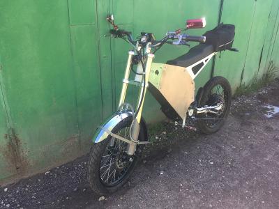

byek
atred
Обновил к 2017 свой мангал.
На тюнингованной раме  Е-кросс заменен стакан на "мото" от телепортатора. Установлена двухкоронка-перевертыш от питбайка, мотоколеса, передний мото тормоз. Уникальное крепление переднего крыла от Александра74 (титан, нержавейка) . Вообщем из велокомпонентов остался только задний тормоз bb7.
Ранние фото тут:  https://electrotransport.ru/index.php?msg=803066
Нужен свет на велосипед? Пожалуйста, ознакомьтесь с нашими разработками:Российские контроллеры света.
Мангал из нержавейки , Nucular24F, 20s18p li-ion, QS260
