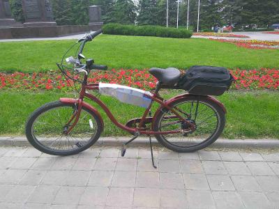

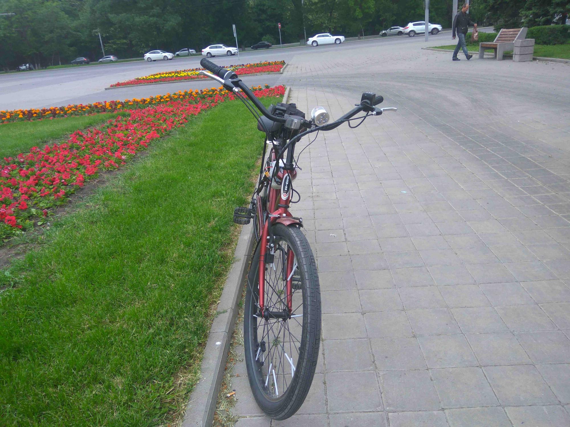

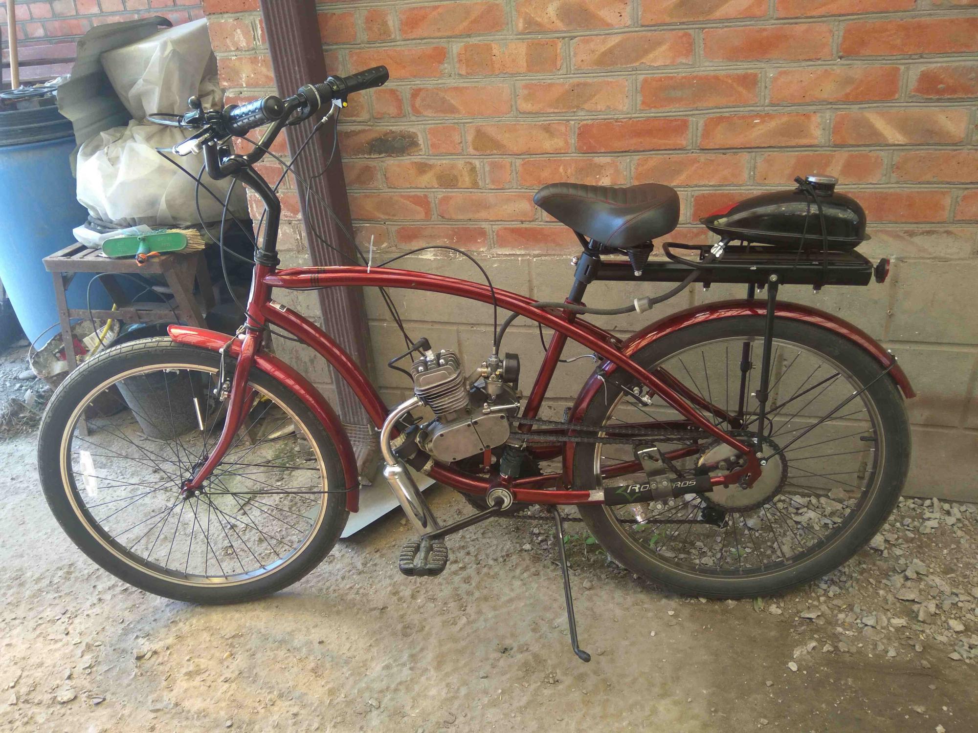

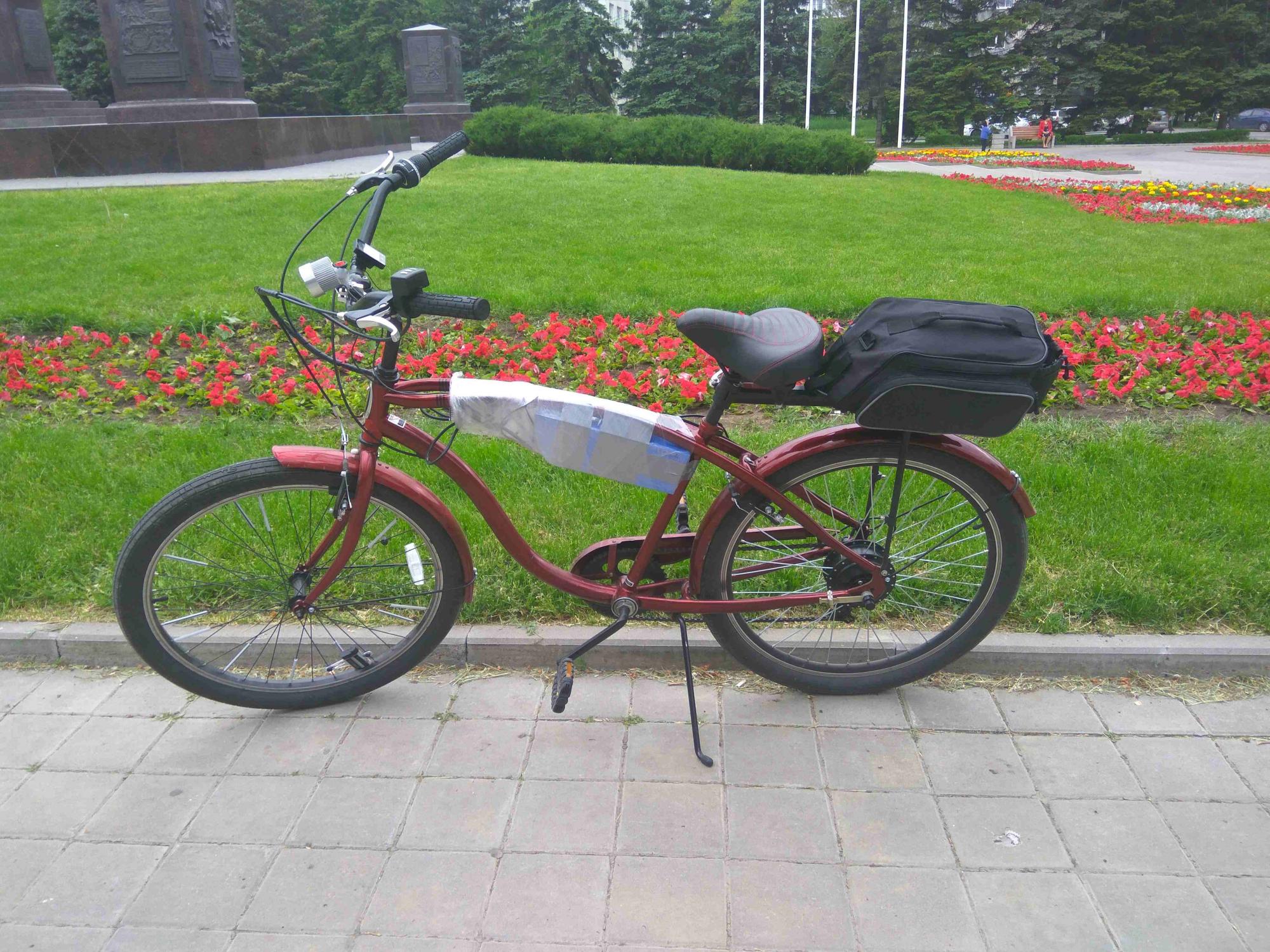

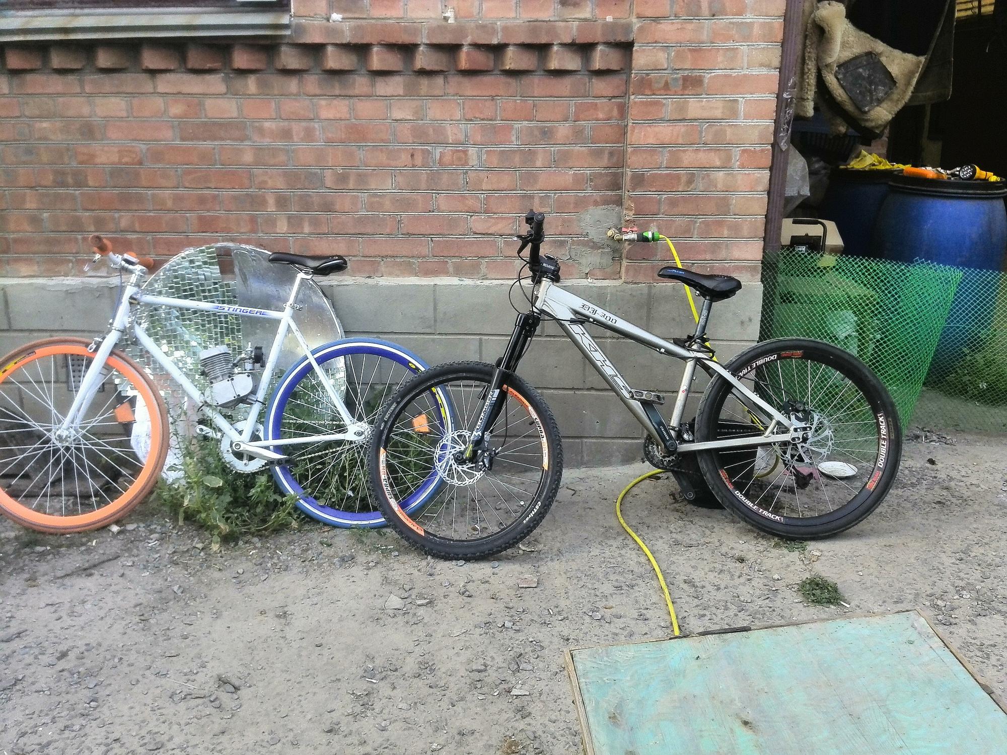

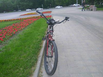

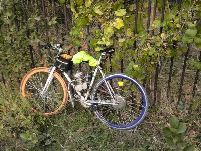

max611
приветствую) короче было сначала так
потом так
и получился электровелосипед
SHURENS2
max611, какие изменения скорости ? динамики ?
max611
ДВС мощнее и динамичнее, и не привязан к розетке. двс максималка 50-52 на электро 40-42   :exactly:

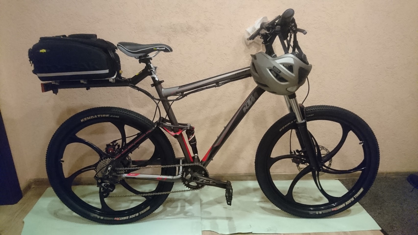

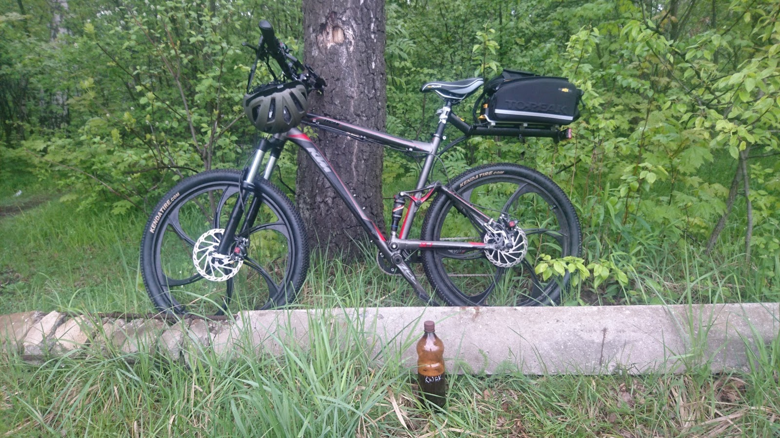

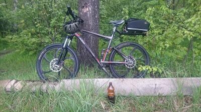

tcpap
2 года чтения форума, продажа не нужного транспорта, сборка по деталькам со всего света , ожидание всех посылок под 3 месяца и вот, фото перед первым выездом на обкатку =)
первый лес, мини обмыв успеха.
Алина в отпуске, потому пришлось искать кто еще сошьёт сумку, а пока проходить весь пусть по ужасной развесовке 5кг электрики на багажнике.
Багажник кстати не тот купил, надо было прямой, этот для ригида/хардтейла, мало при ходах 120, задрать пришлось на штыре, поменяю.
crond
Тогда чем вы руководствовались при выборе литых колёс, неужели их надёжностью, может красотой?
      Срочно переносить акк. с консольного багажника, или подпереть штангами багажник, а то не поможет амортизатор и акк. грохнется оземь без предупреждения.
tcpap
#7298
очевидно же, отсутствием проблем со спицами, особенно касается заднего. вес сейчас 27кг + мои 105кг.
в теме про обода уже поднимали этот вопрос, я объяснял. если и поменяю на спицы, то только в связи с переходом на 24"х3".
консольный багажник topeak заявлен на 9кг нагрузки, акк 4,6, контроллер там же парится пока. подседел мощный даунхильный Truvativ Hussefelt.
ждать до середины июня, когда Алина сможет начать шить не стал, неделю так поездить решил, сумка в пошиве.
вообщем предрассудки у вас закороенелые просто ;)
с удовольствием бы имел велосипед без спиц, без цепи и без камер.
резина Kenda Small block 8 UST(!) по 850грамм что ли,  не встала безкамерно, как не изголялся и с комрессором с ресивером.
ну ничего, толстые боковины + даунхльные камеры тоже не плохо.
ремень на вело-подвесе тоже почти невозможен.
так что хоть без спиц пока =)
crond
конечно нет проблем со спицами, но могут быть с ободом, а там встроен мотор, под замену пойдёт из-за гнутого обода.
Цитировать
9килограмм походных снаряжений как-то: одежда, тапочки, плавки и жратва - падая с высоты и на скорости к ничему страшному не приведут, а химический аккумулятор при падении сломается, если вообще не закоротит и не пыхнет, потом его не восстановить.
Подсидёл здесь ровным счётом ни чего не значит.
Цитировать
надеюсь что у вас всё обойдётся, а не обойдётся так такие как вы не отпишитесь о последствиях.
На этом дискуссию с вами закончил.
chunkslayer
#7300
Цитировать
я себе покупал сумку iberia triangle big bag она большая и занимает полностью весь треугольник рамы, стоит 1 тыс.р.
не заметил, там амортизатор стоит.
diamexx
[user]tcpap[/user],
Все предрассудки заканчиваются на первом же сломанном консольном багажнике :))))
Вот 9 кг статичной нагрузки - это неплохо (хотя и очень мало), а что насчет повышения нагрузки при прыжках? Как думаете, превысит нагрузка 9 кг или нет? Или Вы планируете только по асфальту кататься, исключая ямки и лежачие полицейские? А с бордюров съезжать только полностью остановившись?

tcpap
Цитата: diamexx от 24 Май 2017 в 21:22
[user]tcpap[/user],
это я про литые диски.
про багажник то сам езжу и боюсь, с бордюров очень аккуратно. завтра надеюсь сумку отдадут мою. проехал 50км только, обкатка.
про 9кг я думаю в topeak не дураки, понимают что 9кг статической не равно динамической, зачем им претензии, сделано мясисто.
про диски - статистика где? где стена плача? это просто веломанцы их не уважают и понятно, а нам чем тяжелее (читай крепче), тем лучше.
в liforce покупал, заверяли что не было проблем.
если что сообщю тут и в теме, я "не такой"  :-)
Jeca
Не лучше, статистика? Провели соц. апрос, кто сколько пъёт. А потом мусор перебрали. По статистике литр, по мусору три.
Покупаюи литьё для понта и для него же статистику портят. Лицо не потерять.
По сему список недостатков тот-же.
Лично мне показали трещены в цетре ступицы.
sergek1985
#7304
[user]tcpap[/user], собрал ерунду, тем более после двух лет чтения форума. Смотрю в книгу, вижу фигу.
Диски не для наших дорог, как и консольный багажник. За год  у меня набралась целая коллекция багажников.
И ободы гнул много раз.
krym2016
имхо!, литьё литью рознь конечно.
Но литьё с китайских  мопедов-мотоциклов  или скутеров,как их правильно назвать хз(типа:альфа, дельта,вайпер и т.д.), мне больше понравилось чем колёса со спицами,понравилось в  плане живучести,в вело исполнении жалко конечно мотор под замену из-за проблем с ободом.
tcpap
#7306
тут кстати похожий видел https://electrotransport.ru/index.php?topic=21732.0
и хвалят ведь.
да фиг с ним, ничто не вечно, ну погнется (хотя не верю в это), ну треснет, ну перейду на ваши любимые спицы из 19го века, делов то.
и кстати, мотор как собрали на заводе, так и разобрать можно. другое дело сколько месяцев обод ждать, я конечно не буду ждать.
багажник консольный скорее для заднего габарита, на подседеле нормальный не поставишь. ну потом хотел всегда такую сумку с быстрым креплением MTX попрбовать, вот и купил топик, не последняя фирма.
не собираюсь я так ездить, даже если бы он выдерживал ядерный взрыв, акк и контроллер внутри рамы планировались и уже в выхи будут, надеюсь.
а с такой погодой он не успеет сломаться 100% , крылья не приколхозил еще:
tcpap
ответил -Владимир- в личке, с его разрешения процитирую, для поднятия уровня объективности:
"Катает на них мужик, весом 90 кг. Ездит без экстрима, по городу и парковым дорожкам. С колёсами никаких вопросов не было за эти годы."
