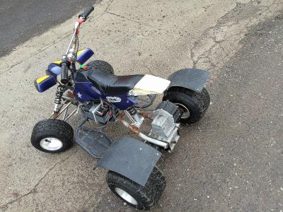

Достался донор от безруких хозяев, совершенно ушатанный. Колёса даже не пытался накачивать - тащил как вошь на аркане, благо под уклон и в гололёд. Хоть и упирался всеми лапами, но добрались.
Вдохновлённый опытом коллеги https://electrotransport.ru/index.php?msg=80784 https://electrotransport.ru/index.php?msg=82237
пошёл своим путём.

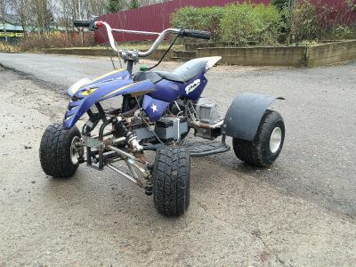

Двигатель FMB139 работал через пень колоду, да с тому же оказался вариант без коробки передач и реверса. Не удалось заказать электромотор для трицикла под цепь, поэтому демонтировал блок цилиндра, переделал коробку передач под звезду на 55 зубов и двигатель на 250 ватт 24 вольт. Скорость получилась ~ 2,3км \ч на штатных 6 дюймовых колёсах тяга была отличной настолько, что без особого напряга прокручивались по земле. Поставил задние от автомобиля Ока : ехать стало бодрее, сцепление с грунтом улучшилось, прокручиваться перестало.
Блок реверса с пищалкой.
Для управления ковшом использовал актюаторы http://www.aliexpress.com/item/Wholesale-24V-5000N-500KG-200mm-8-inch-stroke-linear-actuator-Heavy-duty-linear-actuator/1665616896.html?spm=2114.13010608.0.123.hPXcU6
Из предлагаемых вариантов выбрал средний - со скоростью хода 1.5см в секунду и нагрузкой 150кг каждый. В актюаторах явно спрятаны концевики с диодами - в крайних положениях потребление отключается. Два мешка кирпичей уже не выдерживают - самостоятельно хоть и медленно опускаются при движении, можно удерживать кнопку подъёма, но под весом всё равно проседает амортизация, и ковш цепляется за бугры.
Всю электронику спрятал в бензобаке.
Не позволим нефтяным барыгам на себе наживаться!

Ковш модернизировал ещё летом, при ручной загрузке лопатой переваливалось через край, и попадало на актюаторы и амортизаторы, что совсем ни к чему. К тому же объём помещающегося груза существенно увеличился. Да и было ясно, что и снег будет переваливаться через край.
Вот с колёсами лопухнулся - снега выпало сразу и много и тут-же оттепель. В итоге колёса от Оки просто скользили на месте по мокрому снегу, и не то что-бы снег грести, а даже проехать больше пяти метров не удалось. Пока возился с цепями через пару дней грянул мороз и двор превратился в мешанину ледяных борозд.
Что-бы разбить лёд пристроил посередине уголок, и нагружал ковш пескоблоком, поскольку его собственного веса было не достаточно. За пятнадцать минут разбил весь лёд на площади 30 метров.
В целом агрегат выполняет функции ради которых создавался, хотя только задний привод не позволяет использовать по максимуму. Колёса даже с цепями порой прокручиваются, а через чур нагруженный ковш очень затрудняет рулевое управление.
В теории нужно компоновать задом наперёд как в погрузчике - передние ведущие колёса, а задние рулевые управляемые либо тягами от переставленного руля, либо поставить актюатор и управлять всем уже можно будет даже дистанционно.
