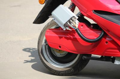

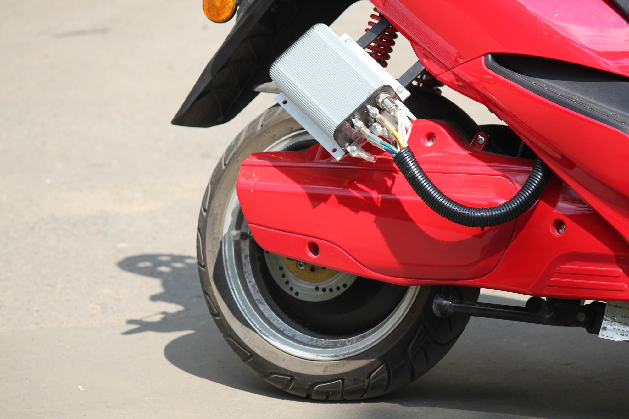

Т.к. я сейчас перед делемой , купить такой себе тоже , или найти жертву подобную без двигла , да заказать 5 киловатное колесо и контроллер с таобао , а батареи лифер 30а  примерно,  набрать 72 в .
Вот только я понял из перевода что рама у мотоцикла китайского алюминиевая , т.е. легче на много выходит ...
LW6600
  • Гость
Трех-киловаттное МК без проблем форсируется до пяти.
Главное - чтоб контроллер переваривал 72В и долговременный ток 70А.
Или менять контроллер. КПД, скорее всего пониже будет, чем у пятикиловаттного.
Но и масса меньше ощутимо. Если маятник алюминиевый, то масса критична.

Маятник стальной у всех от 3квт, катал на подобном несколько лет назад. Только ребзя а почему вы нигде про провода не пишите, типа меняем контроллер на 7 ку, лифешек 100500Ампер и вперед!?...плавятся они блин
