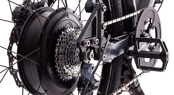

Евгений
peat
#35
Цитата: ra6fnq от 30 Апр. 2014 в 11:49
Интересно, почему не рассматривается кареточный Бафанг, ватт так на 750?!
https://electrotransport.ru/index.php?topic=18823.0
Потом что миддрайв не для начинающих....Там же передачи надо переключать !
Если у ТС есть средства , можно поискать Grace One 2013 года.
Никакого колхозха , аки в раме , максималка 45...
ПРавда хардтейл.
Ибо любой самосбор без инструментально-станочно-производственной базы = кратчайший путь к клохозу за ваш счет.
