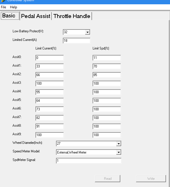

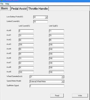

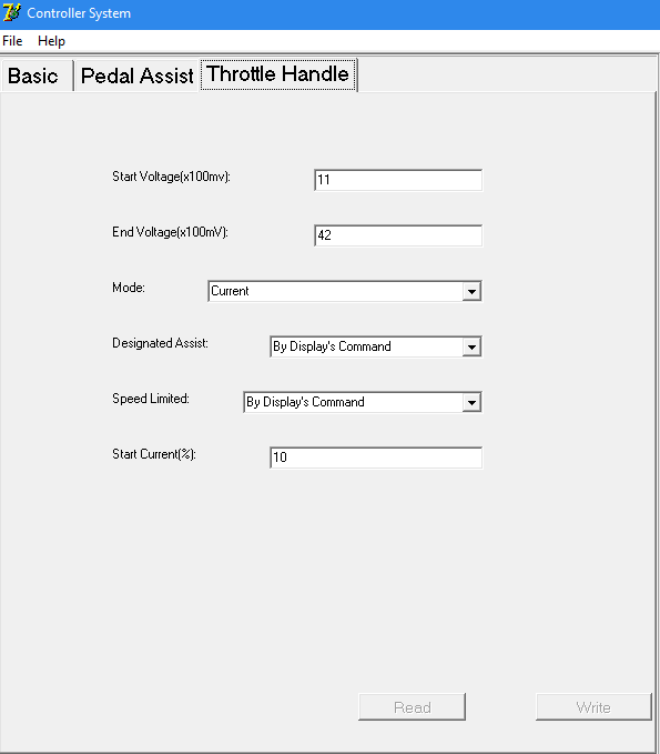

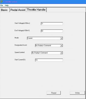

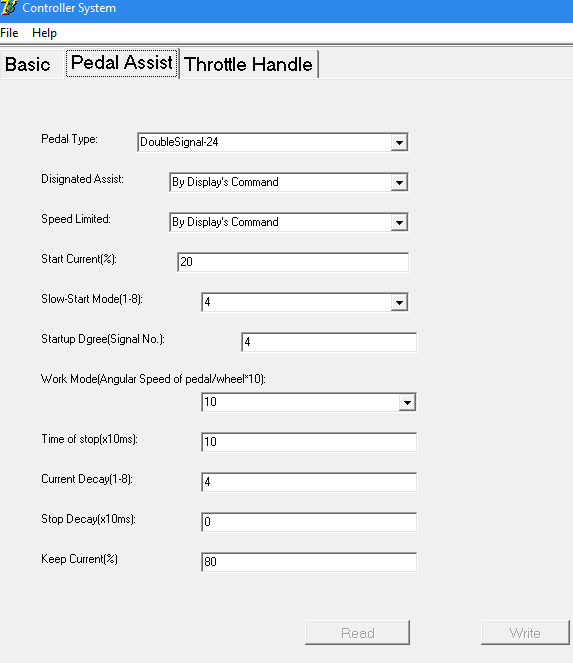

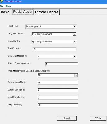

Чет у моего контроллера на BBS01B барахлят мозги , настройки паса он не слушается, выставил у пасов по 100% скорости ,но ограничил токи ,но он наплевал на мои настройки и дает все время 100% тока ,то беж на 1 уровне все равно 18А заместо 33%. А второе ,он не слушается настройки гащетки ,поставил газ по току ,он всеравно работает как по скорости.
Что с ним делать? Скрины моих настроек прилагаю.
acyd
Надо искать в каком режиме будет работать, возможно в bbs01 не все опции реализованы.
Есть вероятность, что в контроллере поломка, н-р операционный усилитель сдох и регулировка тока не работает.
