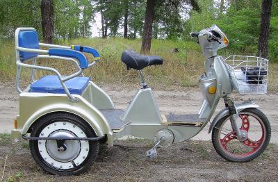

Семейный электротрайк
Автор Ivsem, 31 Июль 2009 в 20:11

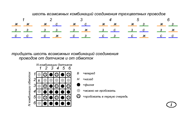

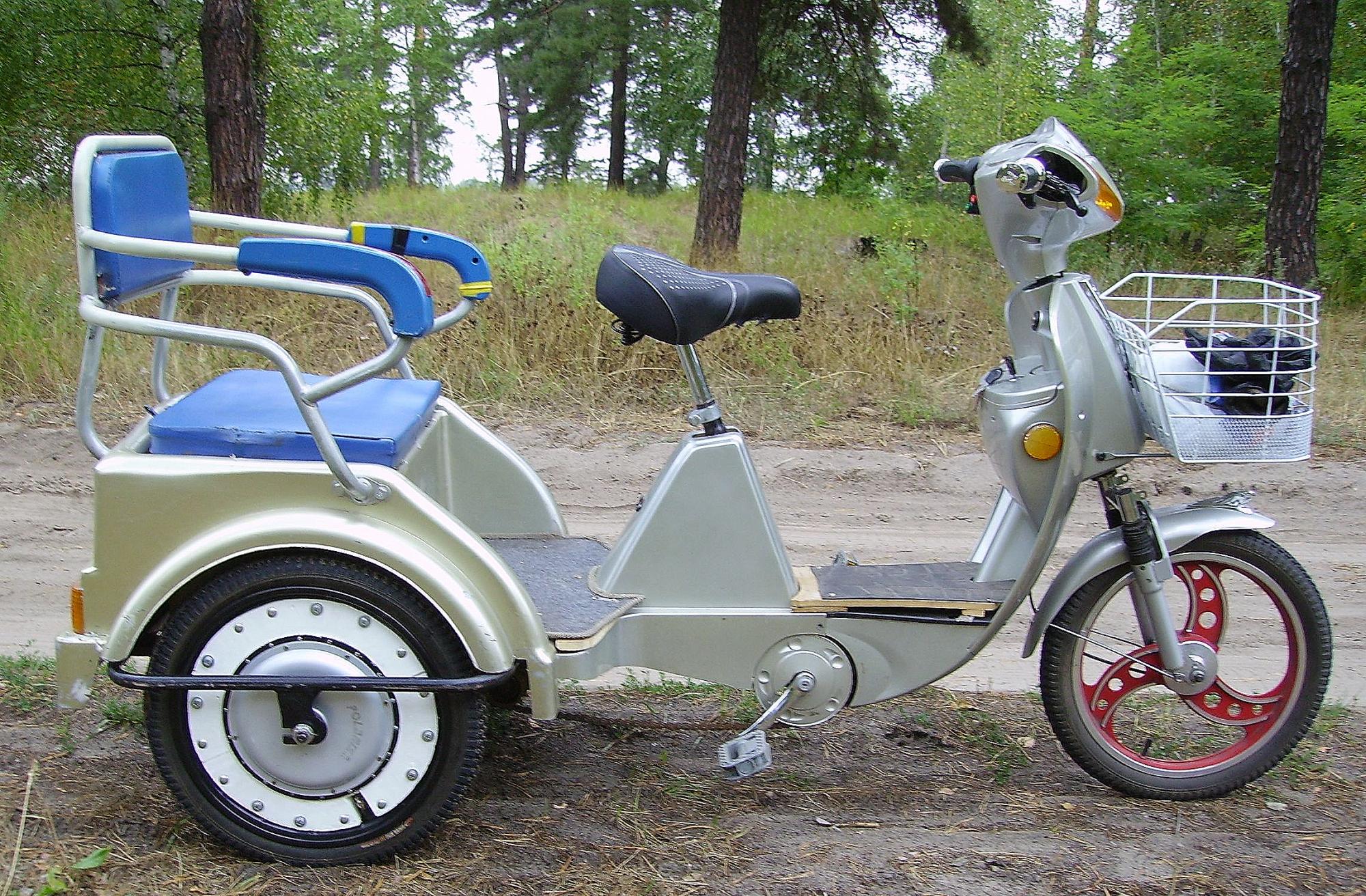

Поменял на трайке родной контроллер на более мощный самонастраивающийся.
Да, подключение самонастраивающегося контроллера к мотору радует своей простотой.
Старый давал максимальный ток 19 ампер. На новом указан ток 32 ампера.
Но я поездил на самонастраивающемся контроллере некоторое время на двух своих велосипедах. Реально он давал ток при старте в горку 23 ампера. Родной трайковский хочу поставить на свой складной велосипед с редукторным мотором 350 ватт.
Так что предстоят определенные "танцы" с перебором проводов. Где-то здесь на форуме уже была разработана методика подбора проводов, да вот что-то не удалось пока найти эту тему.
Pavel__
Цитата: Ivsem от 16 Май 2013 в 09:19... на форуме уже была разработана методика подбора проводов, да вот что-то не удалось пока найти эту тему. ...
Ivsem
Спасибо за схему комбинаций соединения проводов. Мне удалось попасть с первого раза. Прокатился вокруг дома, мотор тянет нормально.

Вот уже девятый сезон катаю на трайке.

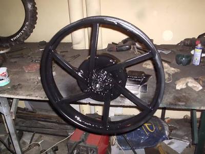

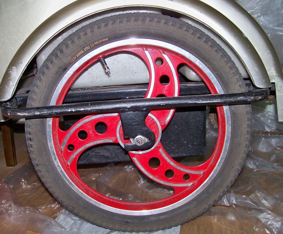

Появилась идея сделать для трайка, на базе одного из без дела валяющихся моторов, второе мотор-колесо.
Посадочное место на трайке на не моторном колесе 100 мм.
Есть обод от питбайка 14х1.4. Попробовал одеть на обод велорезину 18", села без особых проблем.
Вопрос, как закрепить мотор в ободе, бо обод питбайка имеет 32 отвестия под спицы, а на моторе 36 отверстий?
Может вообще отказаться от спиц и соорудить что-то другое?

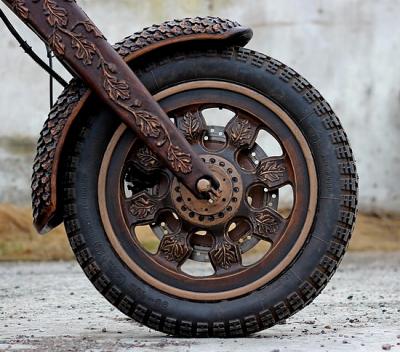

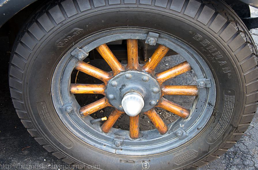

По гуглите в картинках на тему :"усиление колес мотоцикла Днепр".
К примеру - http://oppozit.ru/node/28274
Наверняка, можно и из фанеры два диска вставить и стянуть шпильками,
а во внутрь для жёсткости залить монтажной пены.
Ну или деревянные спицы, как на телегах или ретроавтомобилях.
http://bikepost.ru/blog/custom/35672/Derevjannoe-chudo-mototsikl-po-imeni-Devushka.html

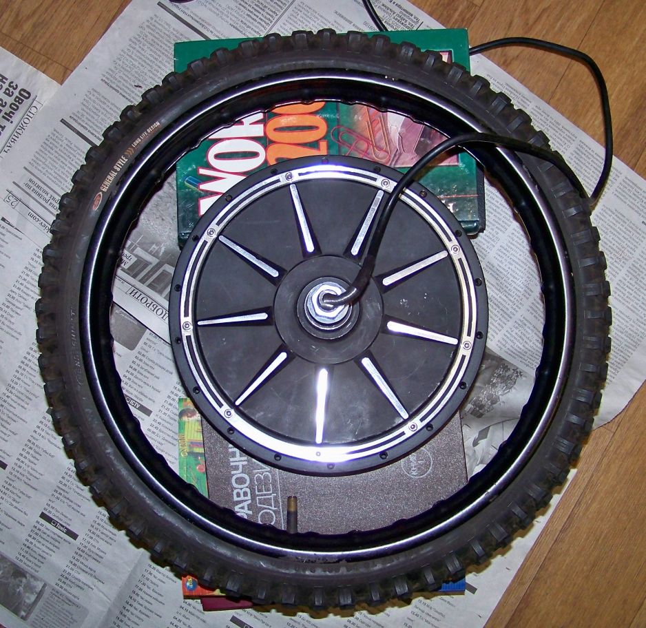

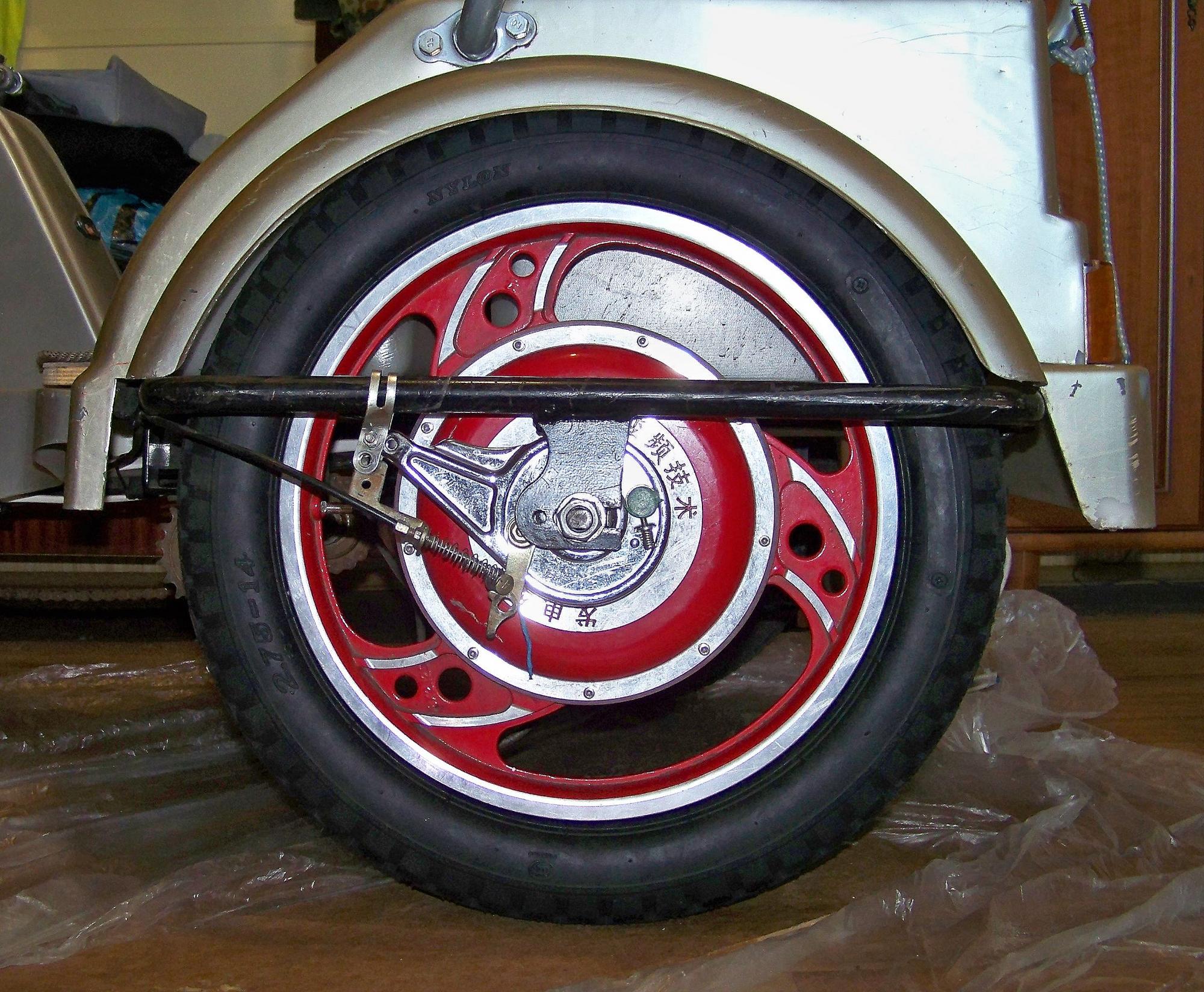

Сдул пыль с валявшегося без дела несколько лет переднего мотора полярис 500 ватт, бо посадочное место под правое колесо 100 мм. Расстояние между фланцами мотора 26 мм. На балконе нашел обрезок 13 мм фанеры.
Вырезал из фанеры четыре полудиска, покрасил и все это дело скрепил. Обод 14" от питбайка притянул к фанерному диску шурупами толщиной 6 мм. Одел велопокрышку 18х2.15 и установил этот "самопал" на трайк.
Проехал по лесным дорогам 15 км, вроде ничего не развалилось. Два мотора тащат трайк куда веселее. Колесо конечно только для сухой погоды, но на трайке я в дождь не путешествую.

Пару слов о совместимости вело и мото резины. На пустой мотообод 14" велопокрышка 18" одевалась без особых усилий. Но когда в  обод в отверстия под спицы (диаметр отверстий 7 мм)  было закручено 16 шурупов диаметром 6 мм и шляпкой 11 мм, да сверху по шляпкам намотано 5 слоев изоленты покрышка оделась с большим трудом. Пришлось у супруги "выкрасть" две десертные столовые ложки и использовать их в качестве лопаток.
Вторая не очень то приятность - похоже посадочный диаметр велорезины все же чуть меньше, чем у мото и красиво сесть на обод велопокрышка особого желания не имеет.
Визуально видно "вихляние" рисунка протектора.
При езде это никак не ощущается, но на душе как то не спокойно.
Как это побороть, пока не придумал. Может в процессе езды сама равномерно "рассосется" на ободе.
Можно конечно заменить задние покрышки на мото 14", но где гарантия, что мото не будет "играть" на левом "заточенном" под велорезину ободе.
