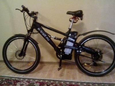

Ну можно спрятать в гофрорукав как у меня, довольно аккуратно выглядит. Ключ зажигания изначально был как часть крепления акума.
