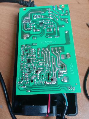

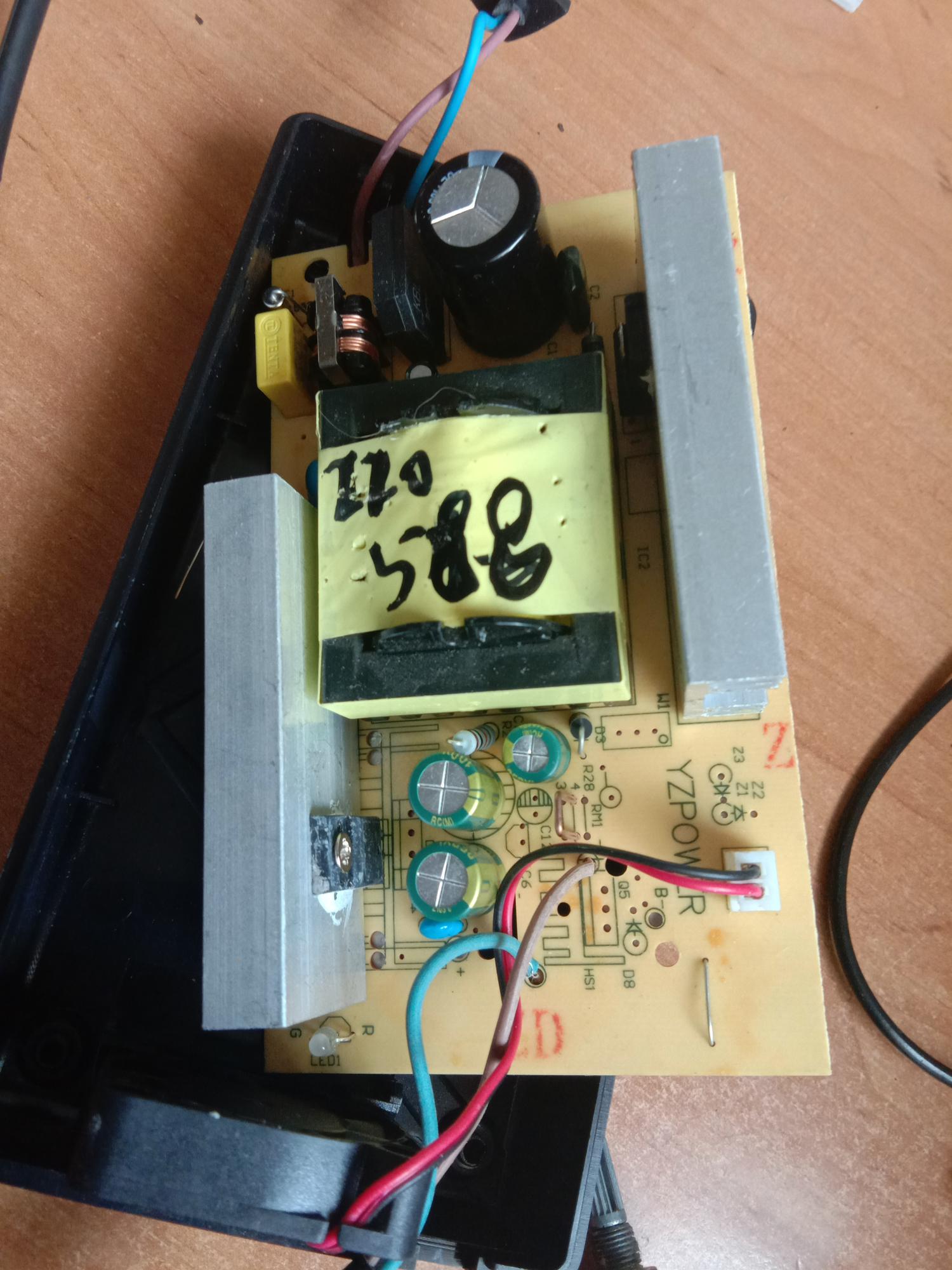

Всем привет!
Имеется китайская зарядка YZPOWER для лифера 16 S 58,6 вольт. Перехожу на немного сниженный конфиг 14S, нужно снизить вольтаж. Зарядка построена на ОУ lm358. Почитав форумы попытался снизить напряжение путем изменения резистора 1003, который идет на 3-ю ногу lm358 (подпаял
переменный 0-500K). результат ноль - как ни крути его напряжение остается 58,6.
Подскажите что еще можно здесь поменять, чтобы менялось напряжение
asdasdqwe
короче в такой зарядке, за напругу ответственен резистор r19, мож кому пригодится :wow:

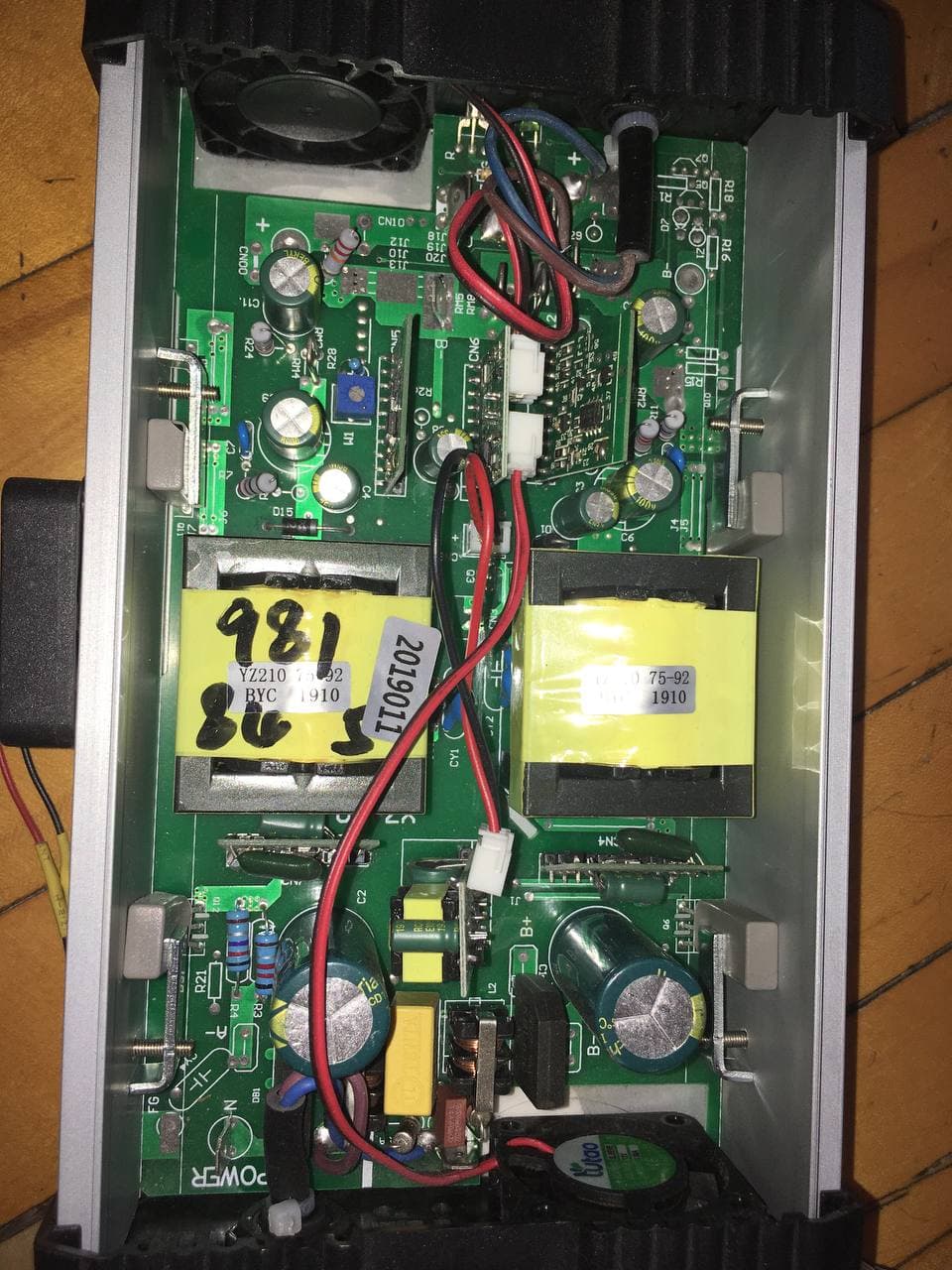

Gena
Зарядка 84в 5А
Решил на днях добавить немного выходного тока, разобрал зарядку YZPOWER.
Сразу в глаза бросились два переменных резистора, но регулировки по току и напряжения не заметил.
Можно поднять ток другими способами?
[user]Gena[/user], Они и так на пределе обычно работают, там поднимать некуда...
Gena
Мосфеты и выпрямители керамические, можно убрать термо прокладки и посадить на термопасту для лучшего отвода тепла, на деле не греются. На выходе выпрямители STTH8R06FP на каждый из трансформаторов делят равную нагрузку 5А, собственно каждый сейчас работает на 2.5А.каждый из них по 8А. На входе каждый мосфет n канал nce65t180f на 25А, тоже на каждый из трансформаторов. Теперь вывод, если подымать ток, то сколько?
[user]Gena[/user], а сами трансформаторы насколько греются? Обычно они - самое узкое место. Замерь температуру, желательно поглубже впихнуть датчик при возможности, дальше понятно будет.
Gena
При долгой зарядке температура поднялась до 50, есть ли смысл поднять ток и установить на верхнюю крышку большой вентилятор?
