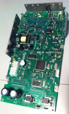

Crimeans
Вот сегодня нашел время и разобрал контроллер для гироскутера....
Как видно, транзисторы стоят RU7588R3... Их удобство в том, что корпус изолирован от коллектора, т.е на радиатор крепится без изоляции,что улучшает теплоотвод. К сожалению, даташит пока не нашел, но ранее сюда ставились 75NF75.
