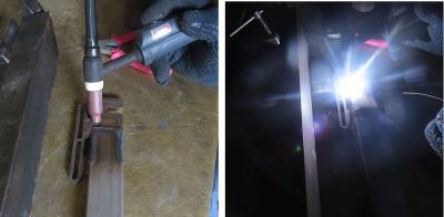

Наша рама из нержавейки марки  304 или (04х18н9). Массы эта марка нерж. не добавила ,с теми же параметрамы диаметров и толщин по сравнении со Ст3 рама стала легче.

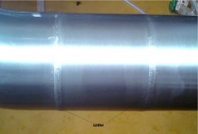

Vladimir1964
#28
Цитата: Letnab от 08 Окт. 2014 в 23:56
Очень не рекомендую зачищать швы!!! Прочность падает в разы.. Не наступайте на наши грабли:))))
Не в обиду :drink: ,но такое замечание мог дать человек который никогда не работал с нержавейкой... ИБО МАСТЕРСТВО  И КАЧЕСТВО ШВА МАСТЕРА, КОТОРЫЙ СВАРИВАЕТ НЕРЖАВЕЙКУ - ОПРЕДЕЛЯЕТСЯ ОТСУТСТВИЕМ СВАРНОГО ШВА.
Все швы у нас выглядят как то так

Letnab
Уважаемый... нет их и хорошо... зачищать их не стоит... вот и все...
Добавлено 12 Окт. 2014 в 13:01
Хотя... тут они видны как на ладони!:)
