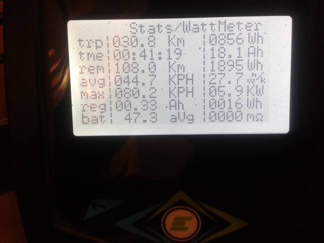

Ну дак я и говорю,что таки такие показатели вполне возможны, MaxWin утверждает что этого не может быть впринципе,и где-то у максконтроллера ошибка :-D
и не только на пирожке можно гонять экономно   ;-)  (сколько вес вела с райдером кстати?) мое 80+70 +20 кг груз на багажнике=170кг и 26,5 втч\км после вчерашнего развоза грузов клиентам)

Вы, что с чем пытаетесь сравнивать? :-D
Здесь получается: мотор номинальной мощностью 3000W, 80 км/ч,  7KW на напряжении 77 вольт, ощутимо греется.
У Вас получается: мотор номинальной мощностью 1000W, 86 км/ч,  6КW на напряжении 48 вольт, да еще и холодный.
При этом сечение обмоток у Вас раза в два меньше и КПД хуже.
Ребята потратили много времени на разработку контроллера, а ваши магические результаты всю их работу сводят в ноль.
Не будет показаниям этого контроллера никакого доверия (да уже и нет, честно говоря) - вот чего Вы добиваетесь.  :neg:

Раз 48 воли то померьте Турнигой может мерит неверно

во первых не 1000W А 1500W,давайте с этого начнем.
Во вторых почитайте тему про полярис 1000W c 45 мм магнитами и статором чуть меньшим,чем крошка(так называемыйтяговый полярис), а так же тему про звезду и треугольник,и поймете о чем я.
починят сайт,выложу видео поездки по мкаду и скрин статистики макса перед поездкой,и после.
если кто-то где-то чего-то годами разрабатывал,и у него получились результаты такие же,как у среднестатистических китайских моторов,то это совсем не показатель. если ребята эти темы не изучили перед созданием мотора,то увы и ах. другие  инженеры кстати тоже не стоят на месте,к вашему сведению :kidding:

Нет, не нужен скрин статистики макса. Нужны показания прибора заслуживающего доверия.

Поддерживаю этот подход. На мой взгляд, глупо рассматривать МП, как альтернативу Крошке или миникрошке.
МП уместно сравнивать с киловатным семейством Полярисов, Мксусов и Кристалайтов.
По макс. мощности, пирог сравним с этими моторами (ПМСМ). Хотя, 35 Кристалайт, как показали опыты питерского коллеги, пока остается в ТОПе.
Остается сравнение по расходу. Вот тут, довольно интересное поле для исследований.
И конечно, надо использовать корректные настройки ваттметров. Откалибровать их по ТОЧНЫМ приборам. :exactly:

И потом. Скрины с миника, не так уж и интересны. Из них непонятно, на каком именно участке была достигнута макс. скорость.
И главное - как долго она удерживалась.
Для тестов, лучше писать GPS log. И грузить его на соотв. картографический сервис. Типа такого:
http://www.sports-tracker.com/#/workout/Ilyukhin/d0jiqoa4icpufnla
Там справа (на графике) можно водить мышкой и видеть скорость и местоположение на карте

 от щелковского шоссе до  г дзержинского по мкаду еду постоянно со скоростью 75-85 км ч непрерывно. и каждый день.
расстояние можно по карте посмотреть. а это не 5 и не 10 км :kidding:

Так то для 86км/ч надо 5-5.5кВт,причем до КПД,тоесть,всего.Для 80км/ч надо 4.5кВт.Все равно много для пирога,конечно.А вот то,что по трассе можно долго ехать 60-65км/ч,верю сразу,это 2.5кВт всего.

86км\ч это пиковая скорость. номинал долговременная -75-80 км\ч на 48в при весе байка 70 кг и весе райдера 80 кг. вот за это ручаюсь. и еще. сегодня узнал,что был проведен заезд на 2 пирожке на 2 разных велосипедах,один на 48в,другой на 72в и конфигах с миниками,термодатчиками и GPS. результаты выше заявленных мной,так как байки,где были установлены пирожки полегче кило так на 20-30 :-D все снято на видео :-P причем ето было сделано на специальной площадке,без уклонов.
думаю что скоро здесь будет отчет об этом. и о потреблении при такой скорости пирожками тоже будет указано.
скажу сразу,эти пирожки были переключены в треугольник,и контроллеры правильно настроены
