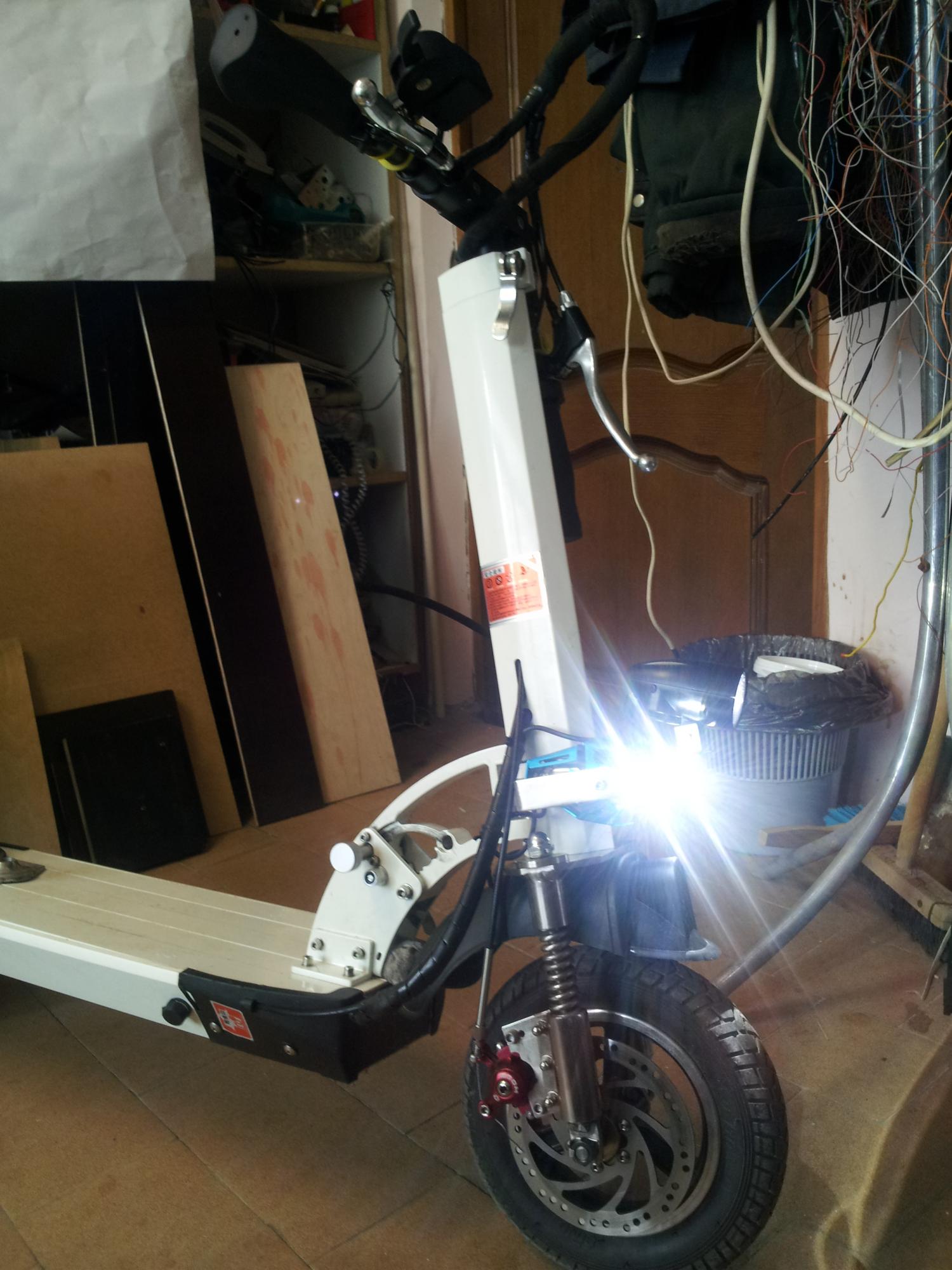

Speedway 1 350W 36v 18.2Ah  25km/h облегчил титаном.

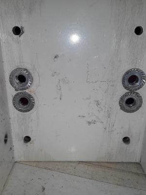

Самокат пришлось делать собственными силами. Рассверлил 4 отверстия сверлом на 10мм и впрессовал вбил 4 гайти с шайбами. Мысль сделать так пришла когда выяснил, что  метал профиля оказался значительно мягче гаек. На первый взгляд  надёжней чем было, метал гаек более твердые чем профиль и гайки можно в случае повреждения резьбы легко заменить...

У меня две детали из титана минус только один дорого. Родные детали самоката тяжелые и метал мягкий.
[user]Серж[/user], Либо так катайся, либо под переделку больше пол самоката получается, на этом не остановишься.
Вот он сейчас https://goo.gl/photos/HnfSyaZypAQizRBk9

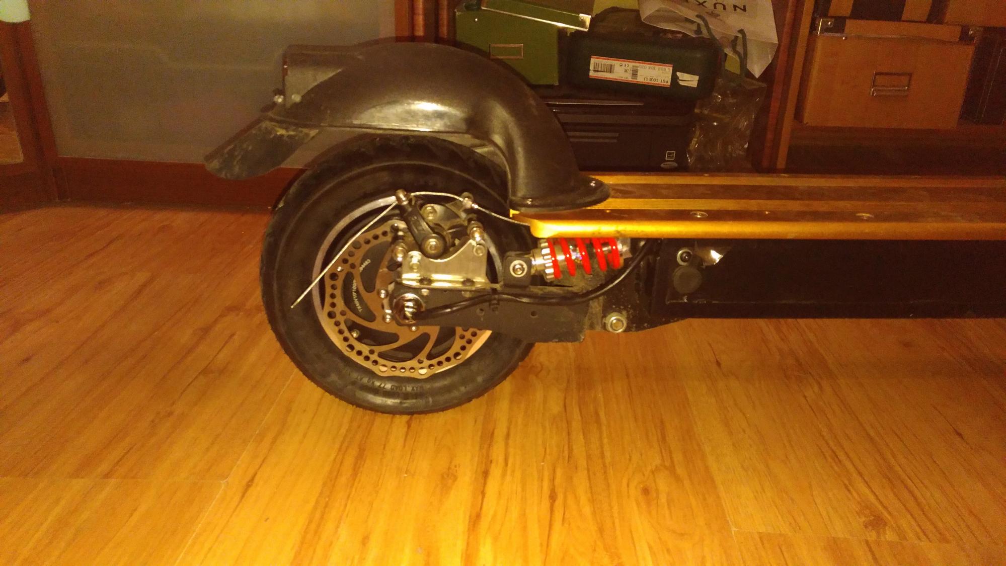

Давно я ничего не писал, вот осталось от моего клона только диск переднего колеса и каллипер.
Рамма усиленная, поставил мотор 48v, 1000вт.
Едет на батарее 14s, очень быстро, на холостых миник показует 60км в час, до конца не разгонялся, скользко. Мотор требует больших токов, по сравнению с мотором от Владимира.
Остаеться ждать тепла, что бы хорошенько его погонять на токи и теппературу.

[user]Серж[/user], а ты заднюю вилку переделывал
или такая была? Там есть аммортизатор?
Интересная конструкция.

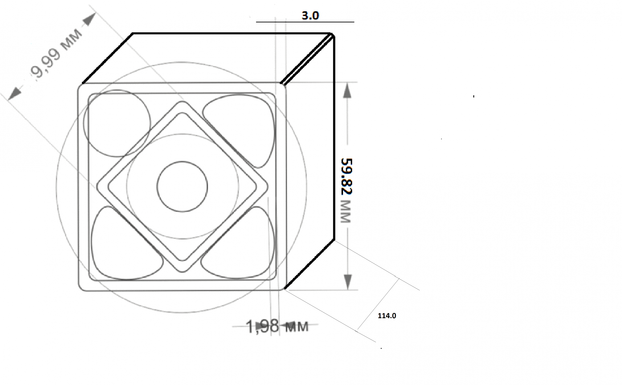

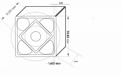

Hi !  нет  я писал ранее что добьюсь результата слома трещин рулевой колонки и сделал вилку  из титана , мне очень нужен титан для изготовления внутреней коробки и крепления рулевой ранее кто-то выкладывал фотки .Cтоят 18650 70 Li-ion 36V-42V BMS 13s  ном 5-40 А  (даж не знаю мне не выслали фото) батарею заказывал у ChpOk ,стоят серые https://electrotransport.ru/index.php?action=pm#msg427184
там  амортизатора нет !  стоят мною разработанные две вставки небольших размеров , сделаны два пропила ,переставлен блок тормоза, самокат могу привести в любое время в заводское положение.хочу сделать торсионник на заднее колесо = может у кого есть готовое решение у меня  просто нет  Титана .......да руки  не из  Ж....ы  сам по призванию  электронщик .ищу  ТИТАН !
