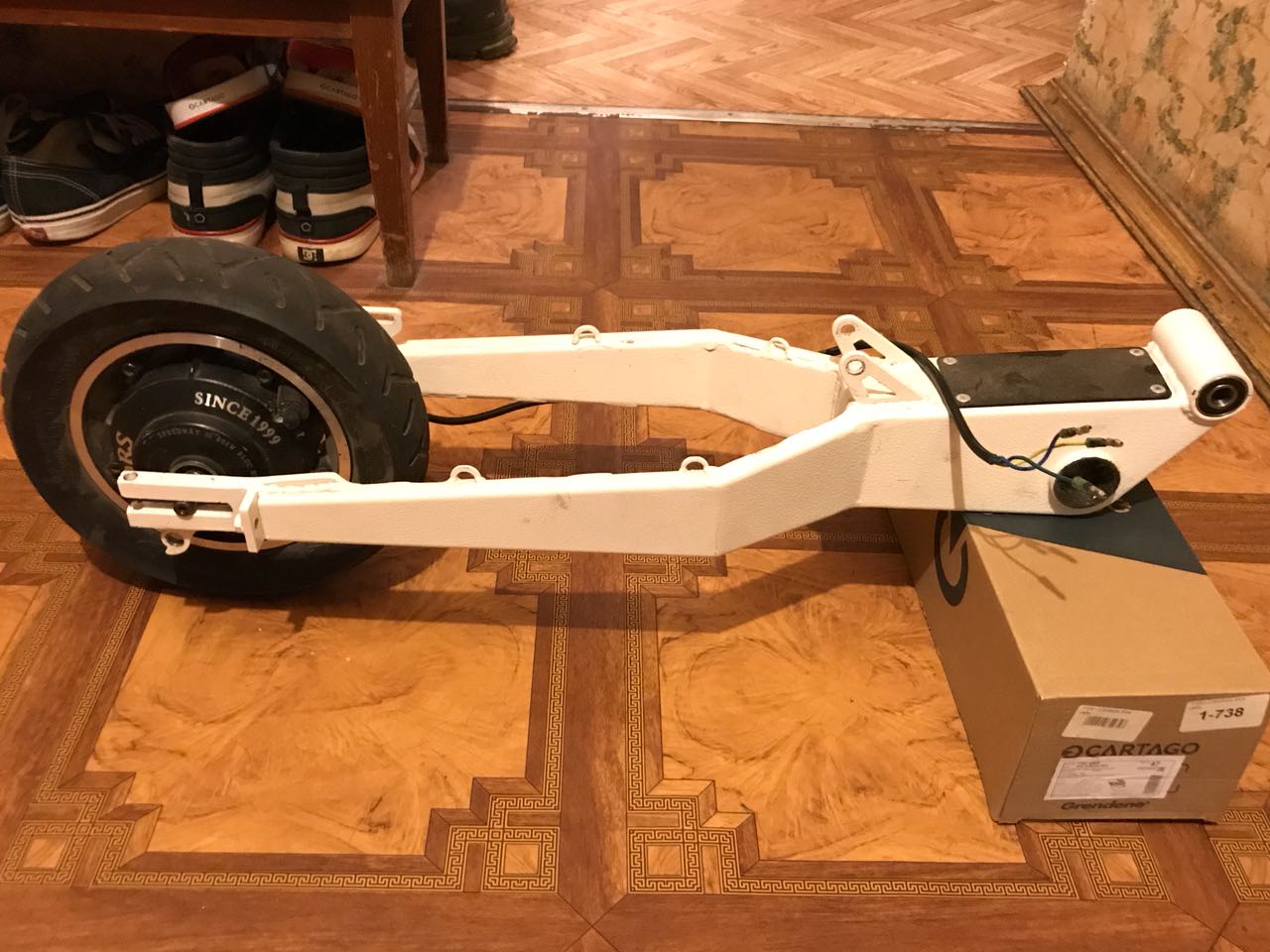

Кулибин с форума -спокойно себе собрал подвеску аналогичную дуалтрону из сайлентблоков УАЗа и ниче

вот Вам рамы дулек, спросите у klavish83
quadlike
[user]matr[/user], сайлентблок на кручение? Это по вашему хорошо?)
Ну вообще да, это нормально.
Даже при затягивании резьбовых соединений подвески автомобиля, где присутствуют сайлентблоки, рекомендуется делать на нагруженной подвеске, т.е. когда автомобиль стоит на колёсах (или ставят под колесо трубу)
Подразумевается что сайлент немного работает и как торсион.
после очередной кочки он отслоится от корпуса и самокат замечательно сядет на брюхо. Желательно на 40 км\ч чтобы больше фигней не занимались )))
У меня этот опачё не вызывает доверия и чувства надежности, квадратные трубы по виду вообще дрищи в плане толщины.
Ну время покажет..
если за лето он его не раздолбал, значит -еще один сезон и можно будет увененно знать что оно надежно..

[user]matr[/user], Ну во-первых у китайцев нет сайлентблоков от УАЗа. =))  Во-вторых, это действительно не лучший вариант. Ну и втретих, ну где они эти китайские клоны? Или они считают такую подвеску не перспективной? ))

[user]matr[/user], в узел нужно закладывать не 1 сезон в любом случае. Иначе сами это говно берите.
Лето = 3 месяца, сколько недель из этих месяцев оно вообще стояло без дела на доработке ?
Плюс как он его катал, явно в нем не 100+ кг веса и ездил скорее всего без прыжков с тротуаров. Так и я кататься могу (и катаюсь) на св4.
В случае опаче я вижу не самую надежную геометрию рамы в месте деки и передней подвески. Ну это помимо  небезопасных сайлентов.
У меня вот тоже в EVO стоят сайленты + аморт. Сайленты уже все "поплыли" в отслоение от металла.

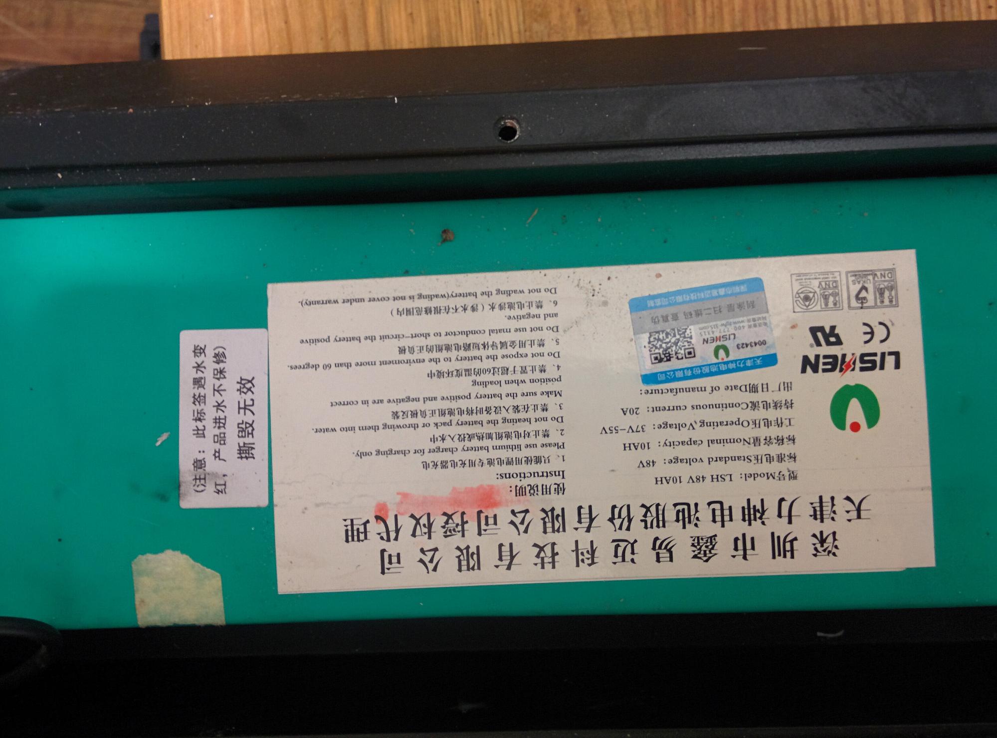

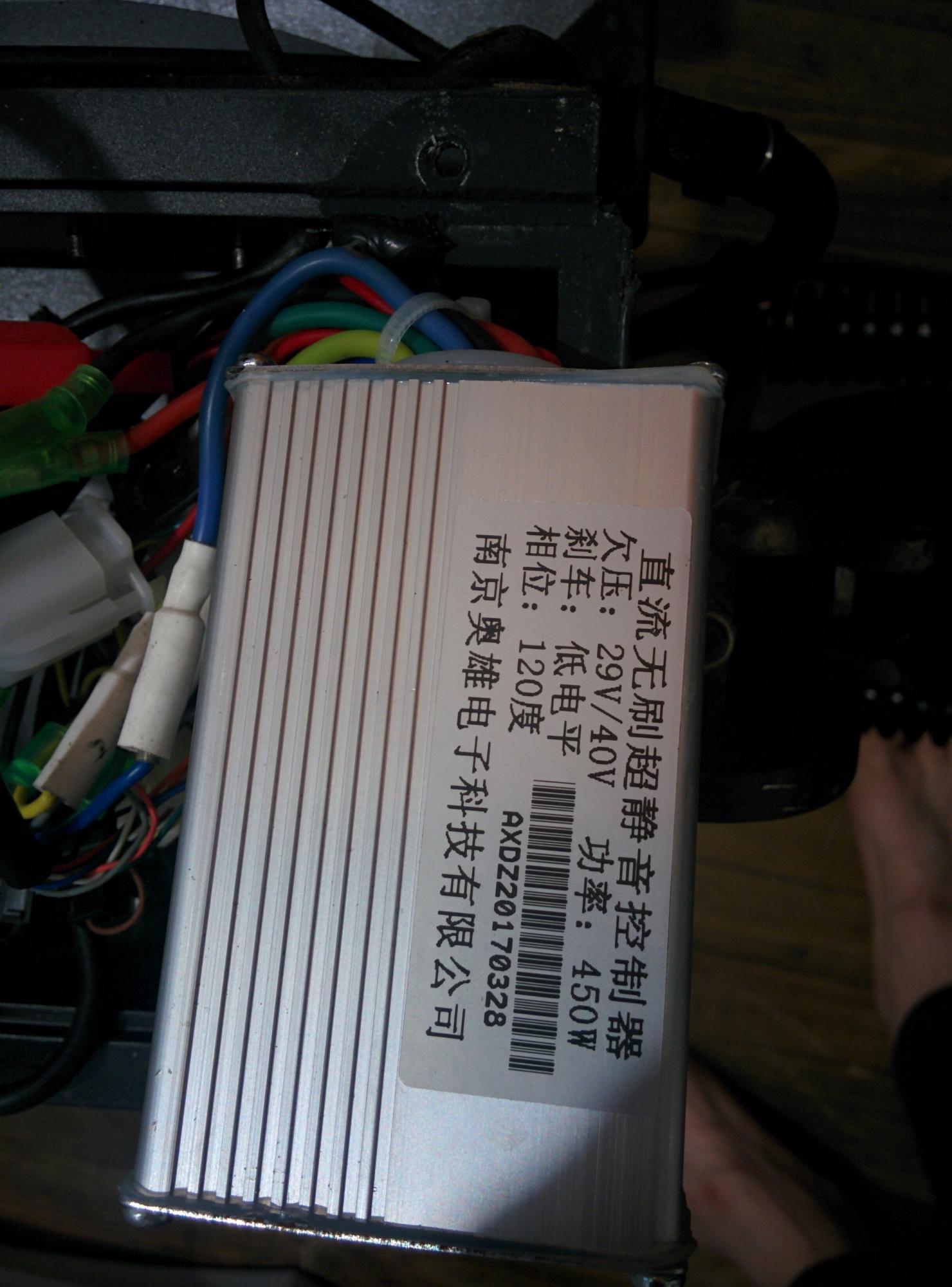

Emanloe
Кому было интересно - фото начинки. Прошу помочь с инструкцией к контроллеру, хочу включить рекуперативный тормоз, если это возможно, так как колесо DD точно.
Mr_Hurma_xD
[user]Emanloe[/user], это вы простите что показали? И при чем тут непонятный контроллер и акб 48в 10 ач. Точно темой не ошиблись?)))
Upd. Вспомнил, это у Вас какой то акихо без задней подвески с задом спидвей 3))
Вв хоть Фотку самоката прикладывайте, чтобы люди не искали по Вашим сообщениям Ваш самокат.

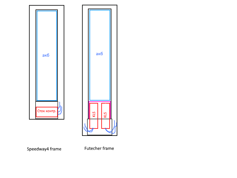

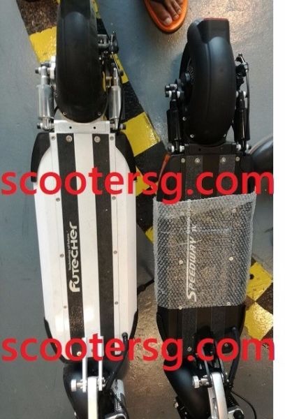

Пока самоката нет, снова есть время на подумать.
Объявил охоту на удлиненную раму спидвей 4, которую завод изготовитель пихает под своим брендом Futecher.
Прикинул по быстрому, как в нее отлично зайдет 2 Kelly KLS:
Плюсы:
- продольное размещение 2х контроллеров для DD самоката.
- охлаждение через ребро жесткости рамы.
- доступ к контроллерам через верхнюю крышку деки.
Минусы:
- хрен найдешь эту деку в свободной продаже
- все так же усложненный доступ к проводке
- нужен П-профиль с дырочками для закрепления АКБ и отделения ее от контроллеров.
Если что я про вот эту раму:
Small garage:
                                 "Fat mid drive -  CYC X1 Pro"
                                 "Dualtron - Ultra"
Rjkz
Про какой именно Келли, модель?
Два контролера, полный привод чтоль?
Есть вариант пересобрать батарею из 18650 чутка сделав её короче, а в освободившееся место пихать контролеры.
