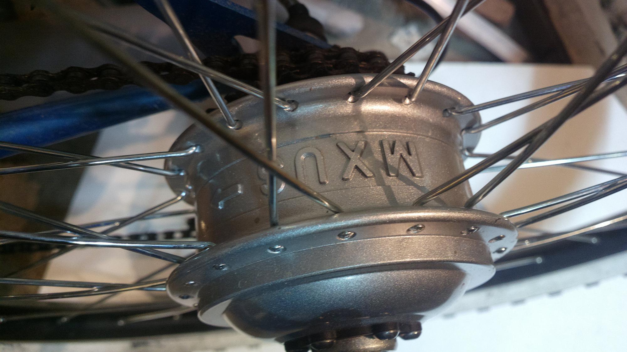

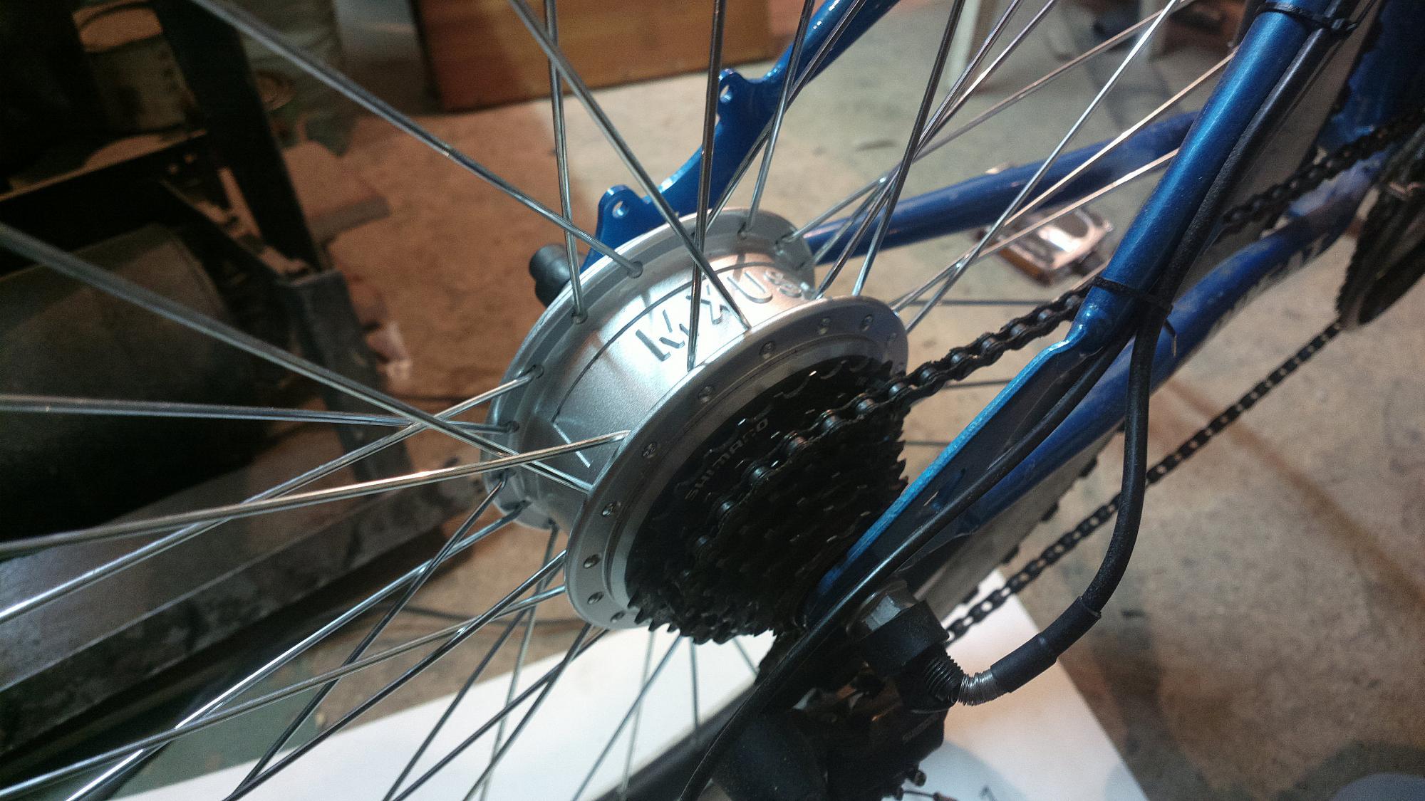

etlik
Цитата: илс от 29 Нояб. 2014 в 20:22
В теме оч. мало фоток.  :neg:
Я даже не совсем понимаю, о каком (именно) моторе идет речь.  :ah:
Похоже не я один, если кто-то пишет о ДД.  :bw:
Мало  O_O
странно, я думал что наоборот, слишком уж пиарюсь  :ah:Специально для Вас и тех кто ещё не в курсе, сбегал в подвал сфоткал  :look:
350 Ватт 36 Вольт МXUS
