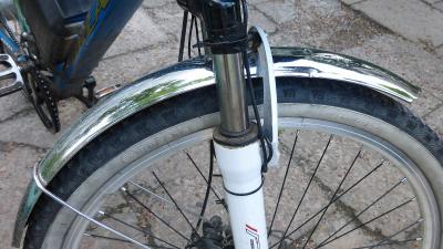

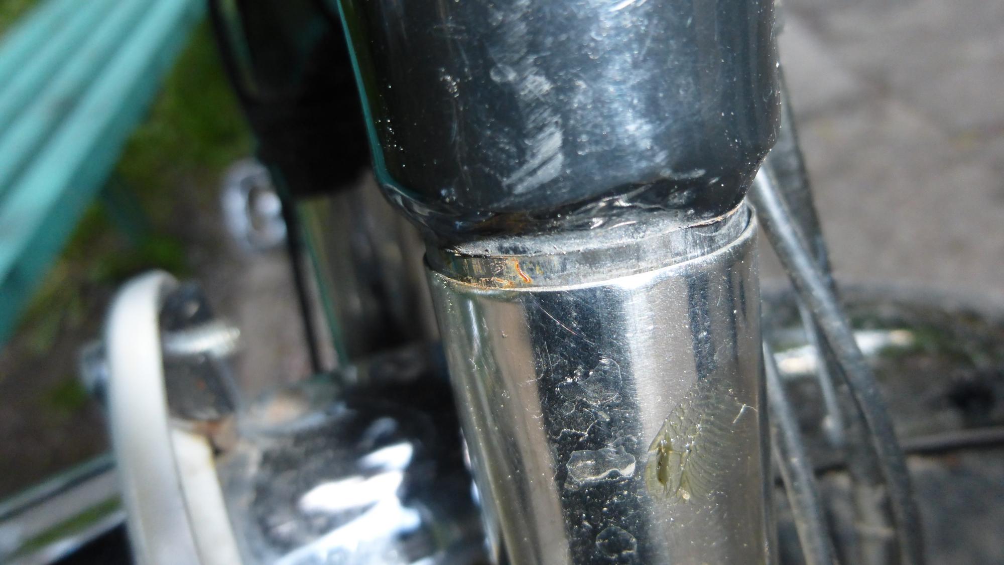

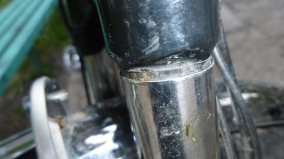

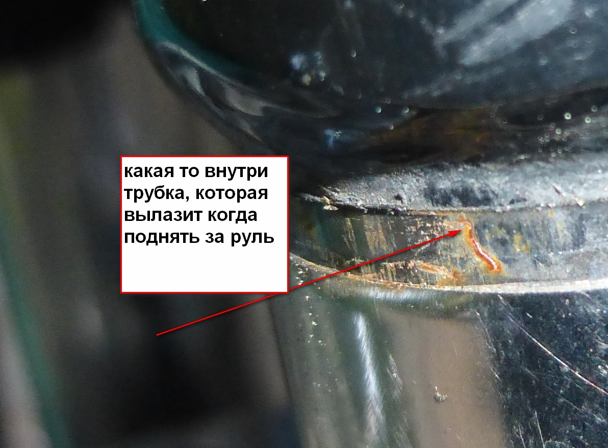

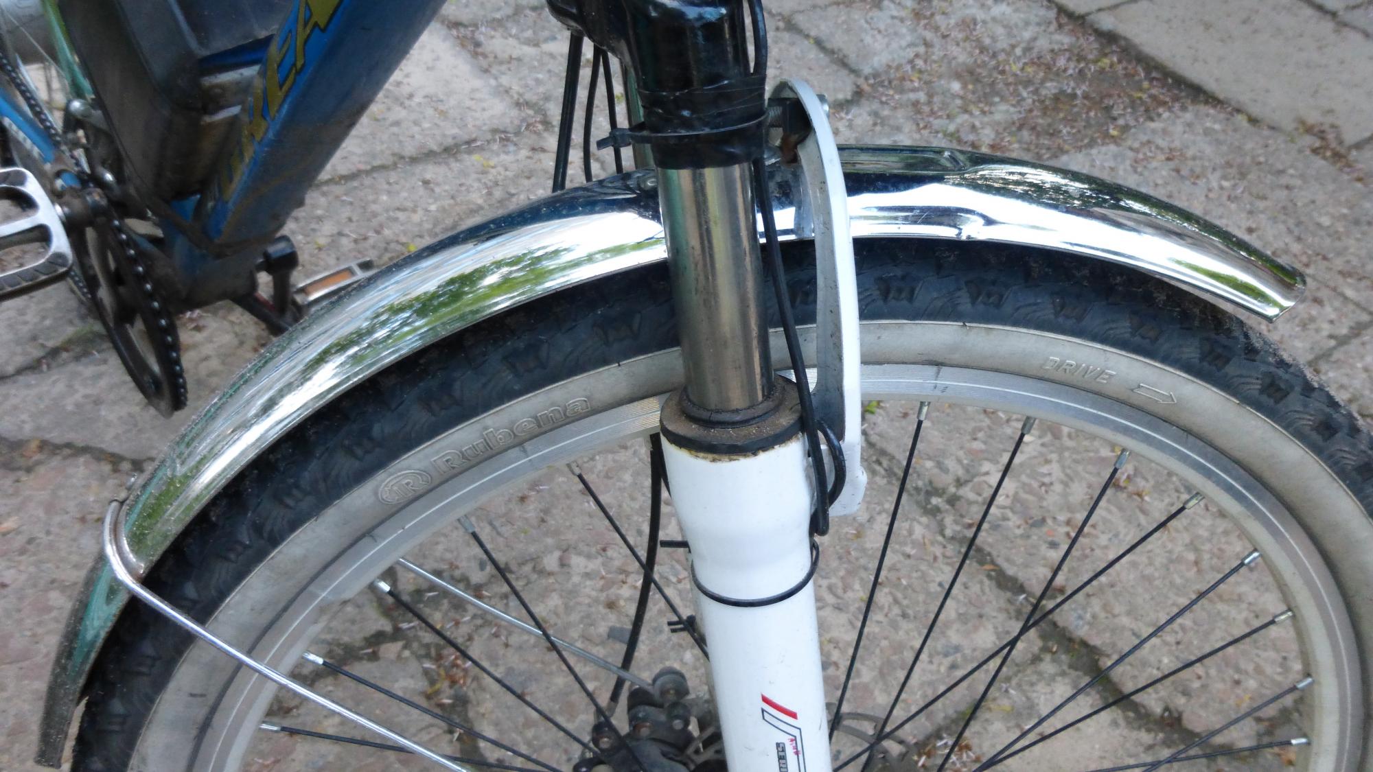

здравствуйте! Спасите помогите, что то случилось с амортизатором на вилке.
когда поднимаю за руль то из под хромированной втулки вылазит другая трубка на несколько сантиметров.
А сам амортизатор совсем не работает. нажимаю на руль, совсем не проседает.
Я никогда не сталкивался с такими вилками и не имею понятия. Может вилка вообще оторвалась и держится на проводах, а может сжались пружины и перестали по этому работать. А может там чего то открутилось или сломалось?
Что это может быть и от чего ?
Что сделать как починить ?
:ah:
Подскажите пожалуйста и смогу ли я сам разобрать, и сделать ?
Всё будет хорошо!
alexandrFox
[user]etlik[/user], мое мнение. игра не стоит свеч. надо менять вилку. там же все с завода должно пресоваться и свариваться. я считаю что это не то место где можно поработать самому. не дай Бог потом "шишку" себе набьете такую... что на всю жизнь запомните.. или наоборот ... не запомните. Меняйте вилку ЦЕЛИКОМ!! и не садитесь за руль пока не приведете в полное рабочее состояние свое ТС
karlson041067
[user]etlik[/user], Полностью поддерживаю предидущий пост. Вилка- под замену. Не дай боже сложится на скорости.
etlik
ездил сегодня к специалисту который ремонтирует велосипеды (спорт школа)Он посмотрел короче сказал что это распресовалась трубка.
Всё будет хорошо!

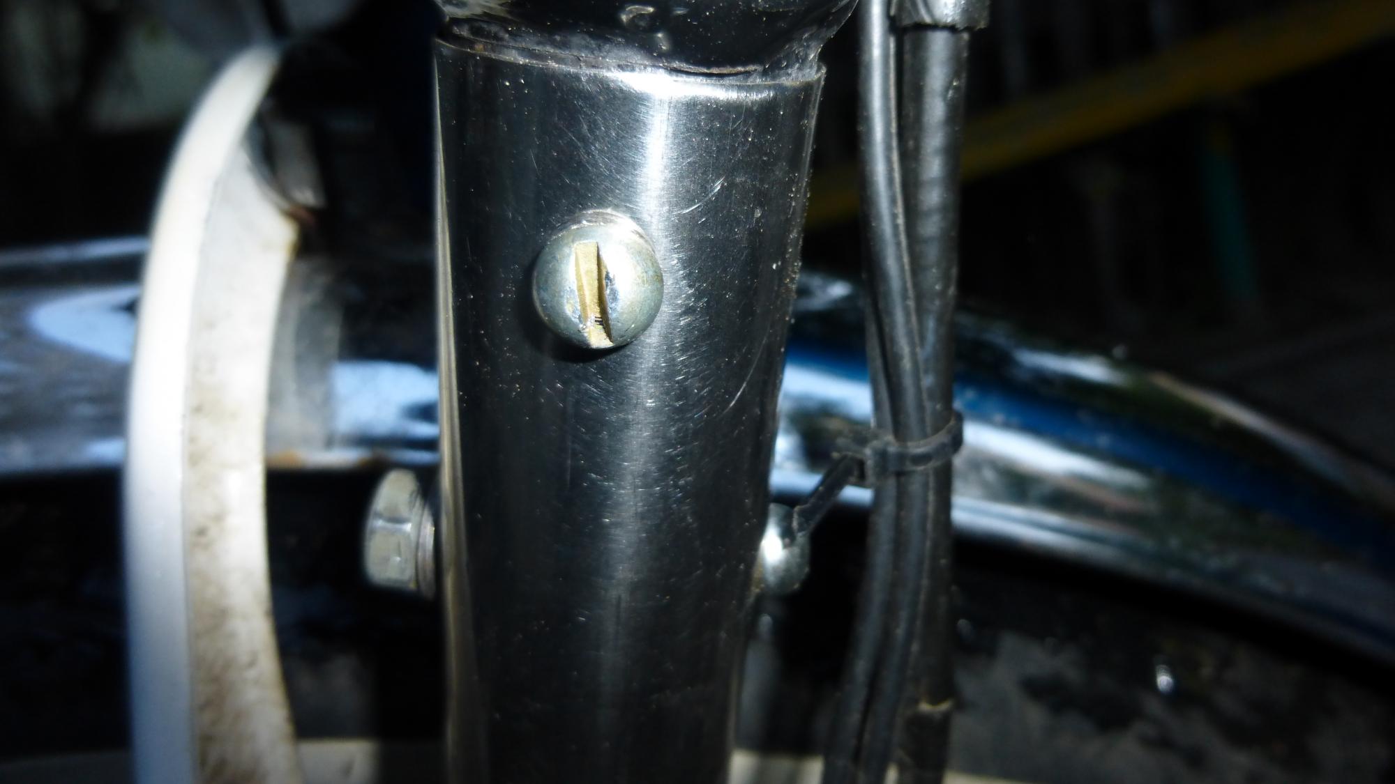

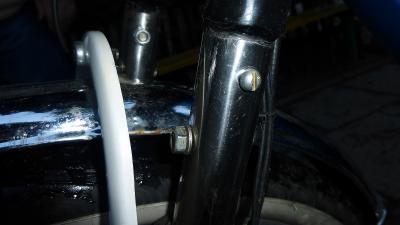

etlik
вот такой временный выход с положения  :-)
Всё будет хорошо!
alexandrFox
[user]etlik[/user], если ты уж на такое решился, то болт надо взять помощнее. и чтоб из сам по себе металл покрепче в нем был. чтоб он выдерживал нагрузки. ато может получится так что этот болт срежет трубой от вилки.
Добавлено 18 Май 2016 в 00:10
я помню давным давно. в детстве. усы от крыльев и багажники срезали влегкую болты м4 м6. не сразу, но всеже
etlik
болты довольно приличные, по два штуки накрест, один по выше другой поперёк пониже, ездил сегодня пробный прогон, держат железно.
ещё лучше чем та заприсовка была. вниз нагрузка небольшая
, так как это всё таки рама и колесо передние, второе это то, что срабатывают амортизаторы при нажатии и по этому нагрузка не большая. Покатаюсь какое то время посмотрю, как будет себя вести в деле со временем, если что тогда и заменю.
