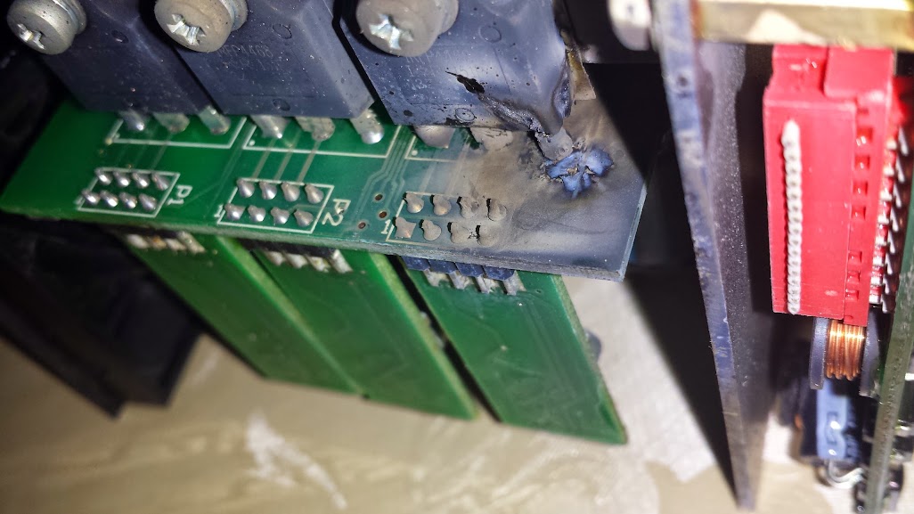

И так, дабы не плодить много новых тем все что связано с е-байкингом и с ником suso буду выкладывать сюда.
Да прибудет с вами ЭДС!
Три года! Целых три года я катал на своем первом и как оказалось весьма надежном Jamis Hudson с мотором на переднем колесе от известной китайской фирмы Golden Motor (MP2). Изначально кормил я этот моторчик высокооктановым 48 вольтовым напряжением, но по причине моей невнимательности и торопливости потерял я 4 элемента из 16 (Headway 10Ah) и октановое число моего источника стало не 48 а 36в. Собственно на этом топливе я часто и как не странно с удовольствием продолжаю периодически выкатывать себя из дома до гаража или до работы и обратно. Фотографию своего первенца выкладывать наверно нет необходимости т.к. уже две недели я объезжаю немецкого породистого скакуна - Elmoto HR-2.
А норов у этого аппарата оказался уж очень ретивым. Не знаю, может ему качество Сургутских дорог после немецко-московских автобанов не понравилось, или предыдущий наездник был вдвое легче меня, но выкинул меня сегодня из седла этот паразит. Не то что-бы выкинул, просто отказался ехать и все тут. Напряжение показывает 51в а как только ручку газа поворачиваю - снижается до отсечки 40в. Город наш не большой, иду я значит в гараж а рядом сопровождает меня HR-2. Иду значит я и думаю, чего вдруг могло так просесть напряжение? Неужели убил одну из 13S14P цепочку элементов? Батарея то была рассчитана на 1500вт нагрузку а я Мини-Е запрограммировал на 3000вт. Дошли до гаража, скинул я аккумулятор и добрался до БМС-ки. Сразу стало ясно - сдулась, не выдержала нагрузки.
Точнее транзисторы не сдюжили NEC 100P06
Пять параллельно соединенных полевых ключей не выдержали и померли оставив характерный запашок. Ну я не стал сильно переживать - всяких там новых и модных IRF-оф у меня завались, только вот эпоксидку эту черную уж очень проблематично удалять. (а зря я думал что все так просто с ключами - это Р-канальные полевики) Нужна паяльная станция для прогрева эпоксидки и перепайки дохлых ключей. Паяльная станция дома, до дома 3 км, идти не охота. Ну что первое в голову приходит? Правильно, замкнуть два красных проводочка и пустить всю энергию аккумуляторной батареи минуя дохлые полевые транзисторы. Как правило, первая мысль она самая верная... Но что делать с аккумуляторами, которые уже год лежат после покупки у Claw? К чему это я? А к тому что раз уж я остался без родного аккумулятора, то не грех попробовать фирменные с токоотдачей 35С А123 цилиндрики AHR32113Ultra-B, которые я естественно тут же собрал в сборку 1P20S и получил целых 66В. Скотч надежно обхватил 20 банок и зафиксировал их на передней трубе рамы. Разгон... Ах какой это разгон. После 3квт на дисплее Мини-Е уже моргает 4000вт, интересно, как контроллер переносит такую нагрузку? Лезу рукой под седло (именно там спрятан зеленый брусочек), а брусочек то совсем не горячий, он теплый 30-40 градусов всего. Ладно думаю, а как ты к статической нагрузке относишься? Это когда нагрузка большая а обороты двигателя малые. Упер переднее колесо в дверь гаража и начал добавлять мощности. 1-2-3 квт, думаю хватит мучить, колесо-то не крутиться. Снижаю мощность и тут щелк, автомат отрубил батарею от контроллера. Это еще чего? Ну-ка на тебе еще раз - и дергаю рычаг автомата в положение вкл. Вроде все ок, табло контроллера засветилось белым цветом, появилась версия прошивки и далее меню. Вот только на меню вместо привычного ECO высветилось Charge :( те кто в курсе - поймут. Крестовая отвертка и пару минут работы...
Опять этот запах......... Не много ли за один день????????

suso

Отгоревший MOSFET утянул за собой драйвер :( Пока визуально нашел умерший резистор R15
и транзистор Q9  (ZDW 18) Кто подскажет марку транзистора?

andreym
  • Модератор
  • Старожил
  • Репутация:
    +333/-9
    461
    1334
  • Сообщений: 6213
  • Москва, м.Сокол
  • Телепорт на теслабанках :)
  • Оффлайн Оффлайн
    • Награды
pbss5350t
Рязик на 12 ом.
suso
  • Неравнодушный
  • Репутация:
    +6/-0
    56
    32
  • Сообщений: 163
  • Сургут
  • Оффлайн Оффлайн
    • Награды
pbss5350t
Рязик на 12 ом.
Спасибо большое. Жаль в нашем мухоcpaнске в магазинах вообще нет транзисторов начинающихся на букву p, а уж тем более pbss :ireful: :neg:...
Может чего из отечественного типа кт814 сунуть туда?  B-)
Еще на какие компоненты драйвера нужно пристально обратить внимание? Второй силовой ключ (который не отгорел) весь в глухом пробое(включая затвор). Значит высока вероятность что его драйвер остался жив.

если не секрет, сколько стоит этот недомот-перевел :) ?
andreym
  • Модератор
  • Старожил
  • Репутация:
    +333/-9
    461
    1334
  • Сообщений: 6213
  • Москва, м.Сокол
  • Оффлайн Оффлайн
    • Награды
Нет. Это специальный транзик. Силовой. Чтобы феты хлопали затворами быстро. Отечественных аналогов нет к сожалению.
