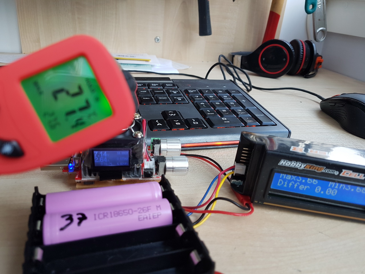

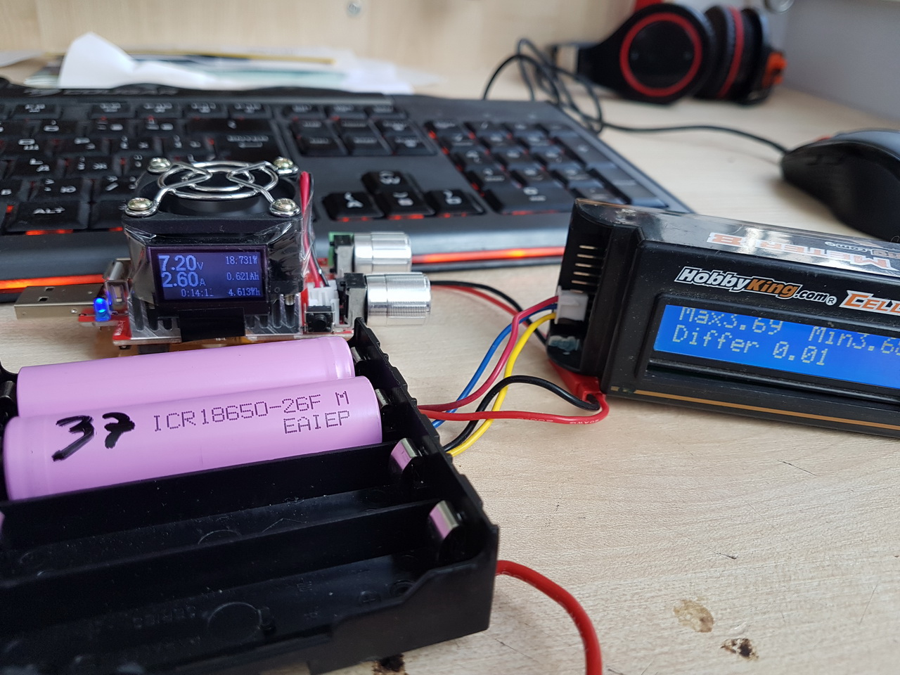

Собираю батарею 13S5P из вот таких банок.
https://ru.aliexpress.com/item/40pcs-lot-Original-18650-3-7V-2600mAh-LI-Ion-batteries-rechargeable-Battery-ICR18650-26FM-safe-batteries/32796016887.html?af=5Cgr&cn=aliexpress&cv=banner&dp=19TZ1MJCEHZEDeW&tp2=5Cgr&afref=fox-mall.ru&aff_platform=aaf&cpt=1519554696040&sk=myUVRJb&aff_trace_key=d998544afed440688d595340b1a77b6f-1519554696040-00209-myUVRJb&terminal_id=f79935ab005b4530bd76b05f64f6ed5c
По отзывам, да и на ютубе вроде вполне нормально.
Тестировал током 3,2А нагревались до 31гр, при 2,6А до 27-28гр.
Как правильно подбирать банки по сопротивлению?
Я правильно понимаю что среднее сопротивление всех параллелей должно быть примерно равно, т.е. например в сборке 5P я включаю банки с 29-39-35-40-30 мОм и получаю среднее 34,6. Или же в параллельной  сборке должны быть банки с максимально близким сопротивлением? Но по мойму это нелогично и параллель с наибольшим сопротивлением сядет быстрее.
Сопротивление мерю зарядкой Litokala. Мерю несколько раз, прижимая батарейку, беру усредненное значение. Или это все неточно и можно вообще не парится?
Если подбирать из максимально разных сопротивлений параллель может какая программа есть? а то вручную 65 элементов сортировать замучишься.

Если они новые и из одной коробки, то вообще ничего замерять не нужно. Максимум напряжение, с которым они приехали.
Когда банки нормальные - разброс параметров в одной коробке исчезающе мал. В случае, если он там присутствует и существенный, им всё-равно ничем не поможешь, рано или поздно они разбегутся, как ни подбирай.
