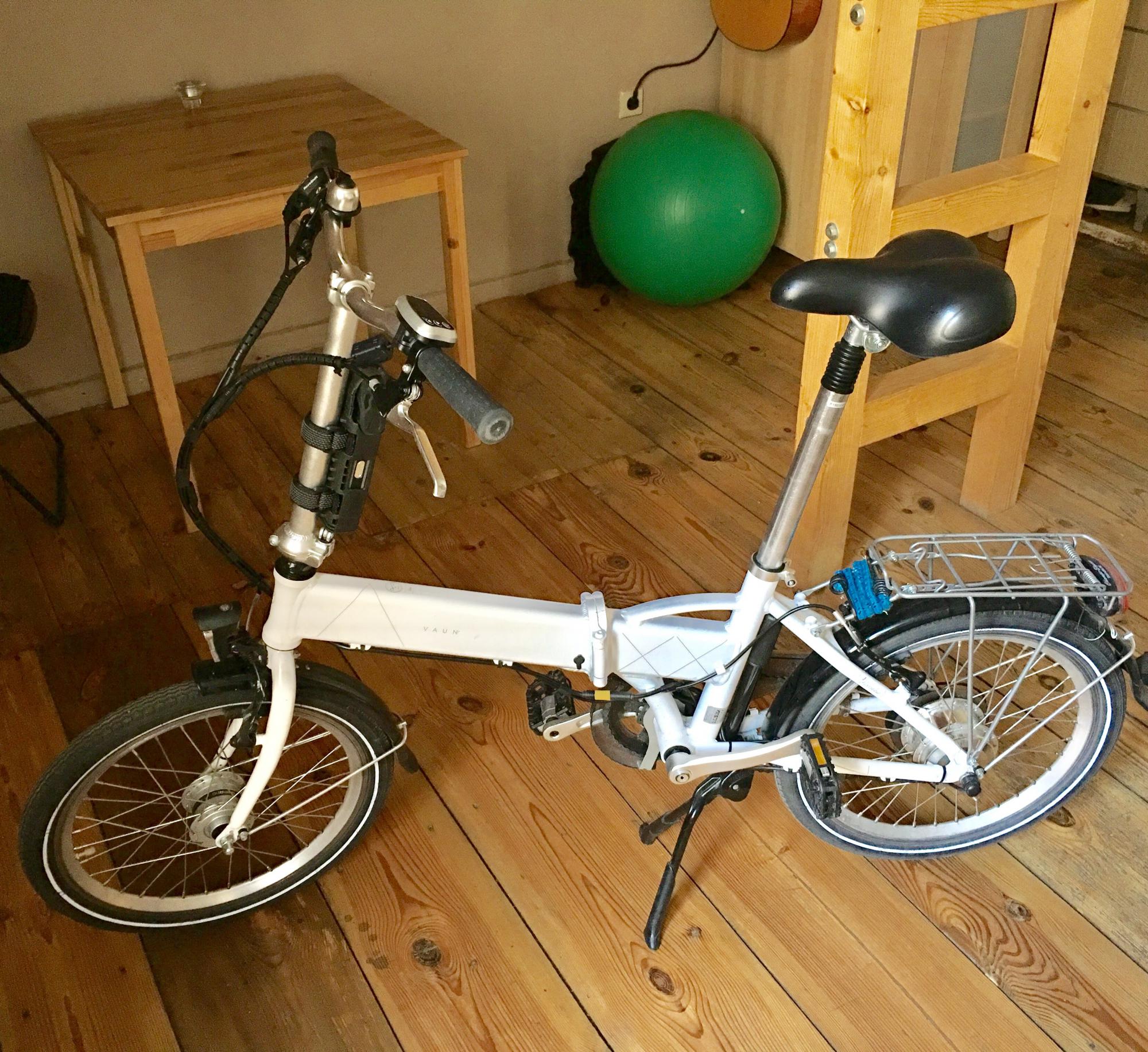

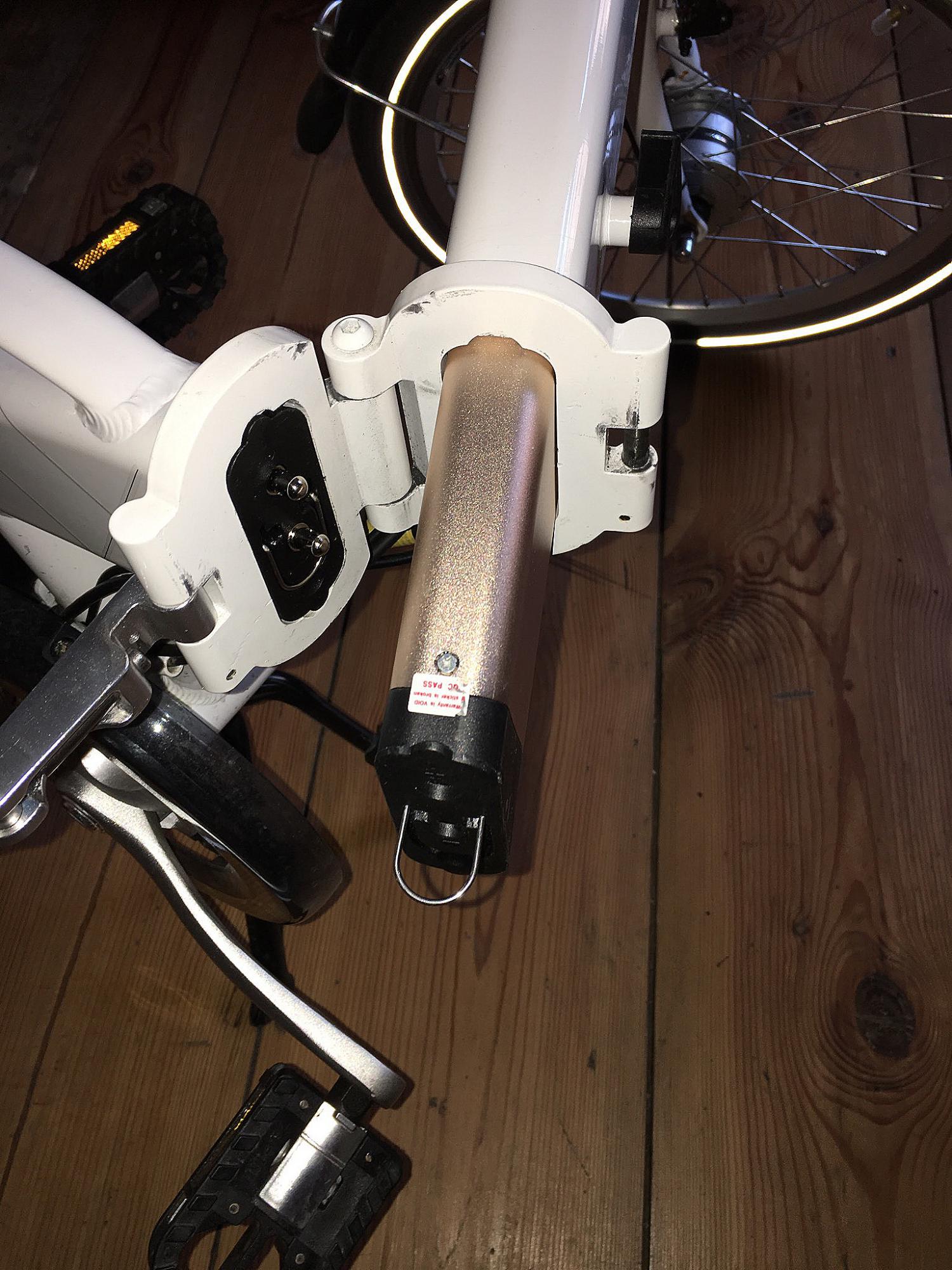

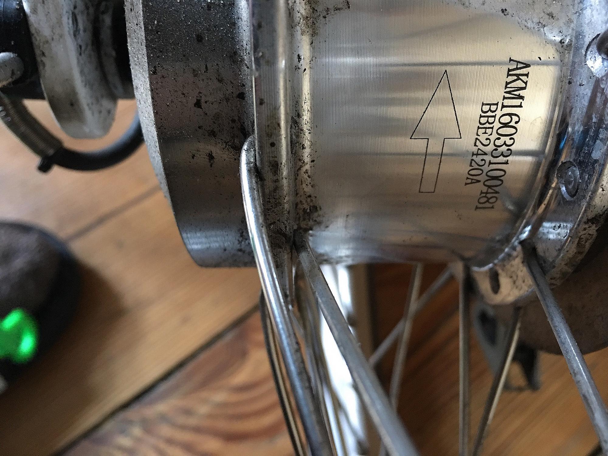

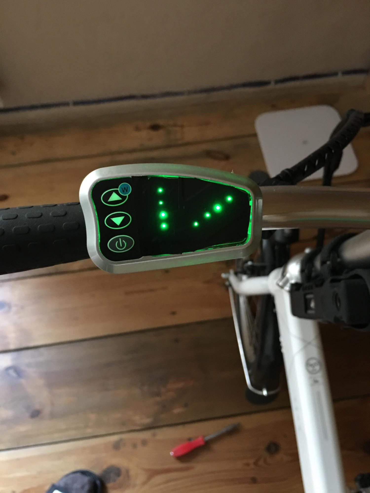

Здравствуйте Уважаемые участники форума! У меня есть несколько вопросов, прошу вашей помощи в их решении.
Год назад был куплен
складной электровелосипед
с редукторным мотором в заднем колесе, bafang на 250 Вт. Ручки газа нет, стоит только ассистент педалирования.
Встроенным в раму  TNLi-ITR аккумулятором на 24v 7Ah
Стоит ограничение скорости на 25 км/час, на спидометре 23,5 км/ч показывает максимум.
При увеличении скорости при помощи педалей мотор отключается и включается на помощь только когда скорость опять падает.
Дальность пробега летом 25-28 км, зимой при минус пяти 20 км.
Мои вопросы к уважаемым участникам форума имеющим опыт:
1. Как увеличить скорость минимум до 35 км/ч?
2. Как увеличить дальность пробега хотя бы до 50 км? ( Например второй аккамулятор на багажник, не исключая из процесса интегрированный в раму аккамулятор?)
3. Можно ли сохранить при добавлении аккамулятора родной контроллер?
4. Не опасна ли такая модификация (увеличение скорости) для мотора и контроллера?
Или может быть посоветуете какие то другие варианты действий для достижения этих целей.
Опыта и понимания большого в электротехнике нет, но руки, слава Богу есть и с великими с детства возился  :-)
Буду очень признателен за помощь.
P.S. Если что то не так оформил или не там написал, прошу подкорректировать меня, пишу здесь первый раз.

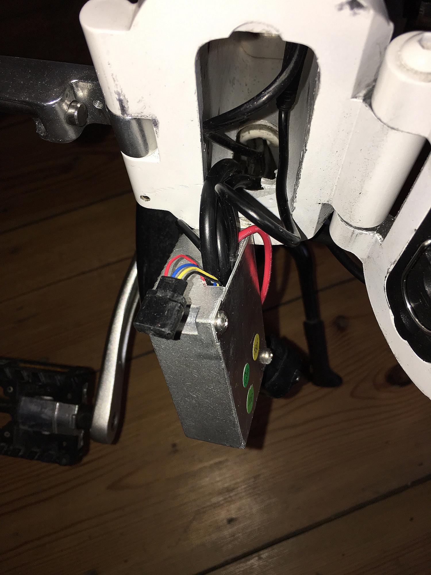

Прилагаю фото всех основных узлов.
Скорость увеличить можно. Заменив ВСЕ, и мотор и контроллер, и батарею.
Оно вам надо?
Лучше продайте велик, как есть, собирайте кастомный вариант.

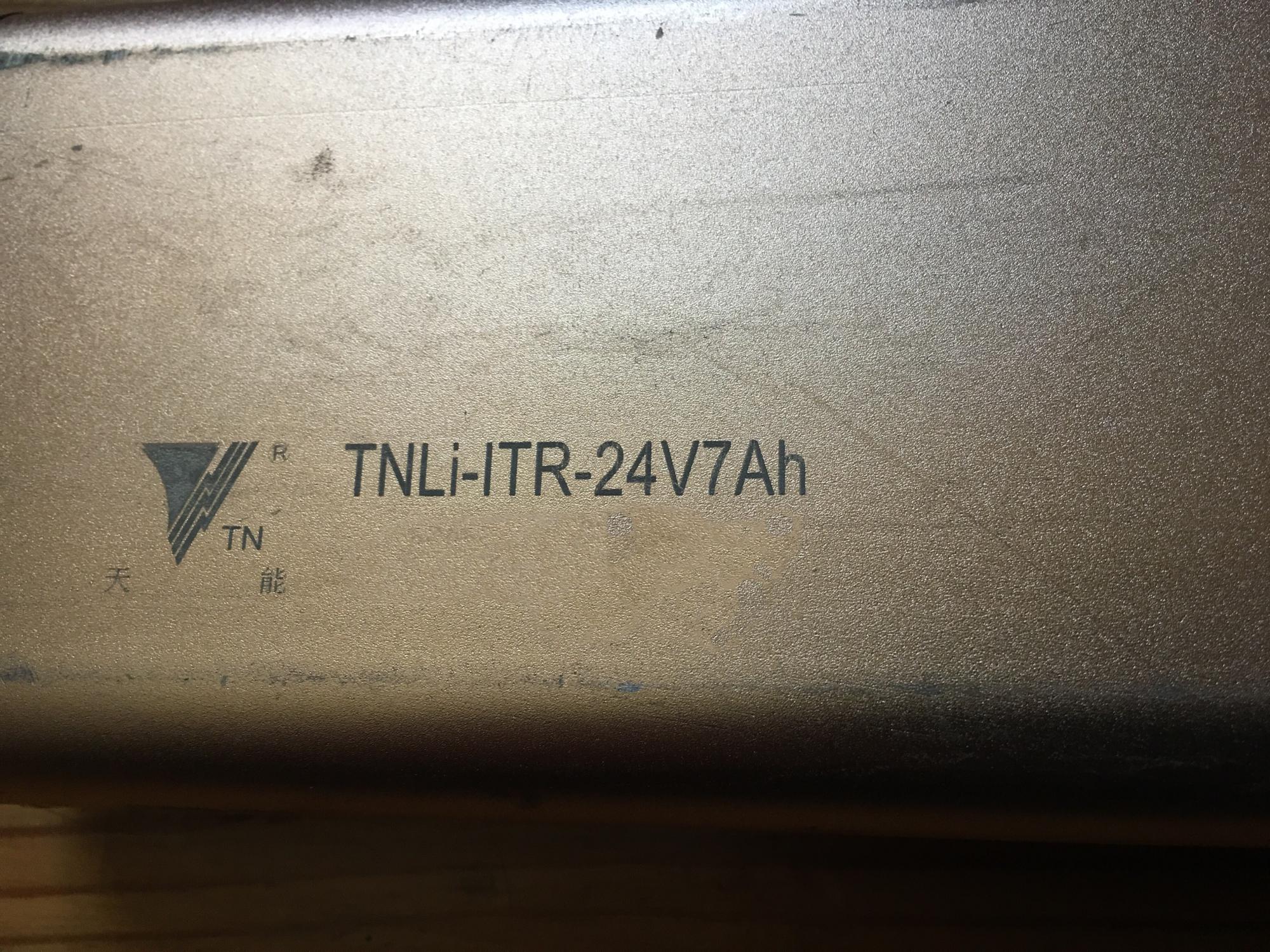

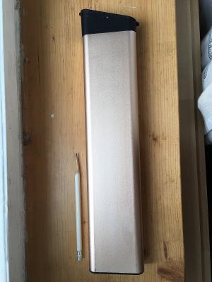

dyadya sasha
#280
А слабо назв
"Встроенным в раму  TNLi-ITR аккумулятором на 24v 7Ah"
Он вроде должен доставатся,
и по размеру как 18650
Ну фотку кинь рамы в области аккума.
.48v 400 wt разогнан до 850 wt/ 40км/час
HariHari
Цитата: dyadya sasha от 03 Апр. 2018 в 18:52
А слабо назв
Модель VAUN EGON фирмы mifa
Вот тут нашёл краткий видеообзор этой модели, для лучшего  представления.
(Обзор на украинском языке)
https://youtu.be/SwHljO2ixjg
Это место рамы вы имели ввиду?
В моём первом сообщении, под сплоиром, больше фотографий узлов велосипеда..

[user]HariHari[/user], этот моторчик спроектирован так, чтобы откл. после 25км/ч. Тогда он работает хорошо.
Но, даже если отключить ПАС,  напряжение аккума в 24В, не позволит ехать быстрее примерно 27км/ч.
Если менять аккум+контролеер+ручка газа, то узким местом станет мотор.
Т.к. зависимость скорости от мощности, - геометрическая.
Я к тому, что уже на 30+км/ч он будет сильно греться, а шестеренки и фривил испытывать нерасчетные нагрузки.
Я эти моторы на 250 -Вт хорошо изучил. Они, практически, не форсируются.  :-\
Как только повысите напряжение и ток, сразу начнет глючить фривил, из-за лютого превышения фазных токов.  :pardon:
Обмоткам тоже не понравятся рывки на старте, сперва начнет темнеть лак, а потом случится  межвитковое после нескольких горок.  :exactly:
Как вариант, ставить термодатчик и душить фазный ток, но вы этого делать не будете, т.к. это дорого и сложно.
Да, дисплей тоже  - под замену.  :hello:

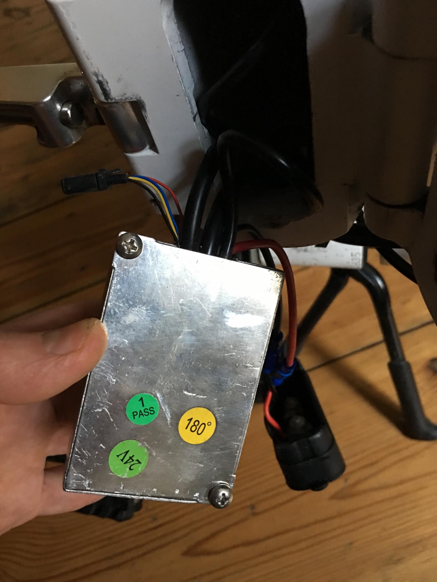

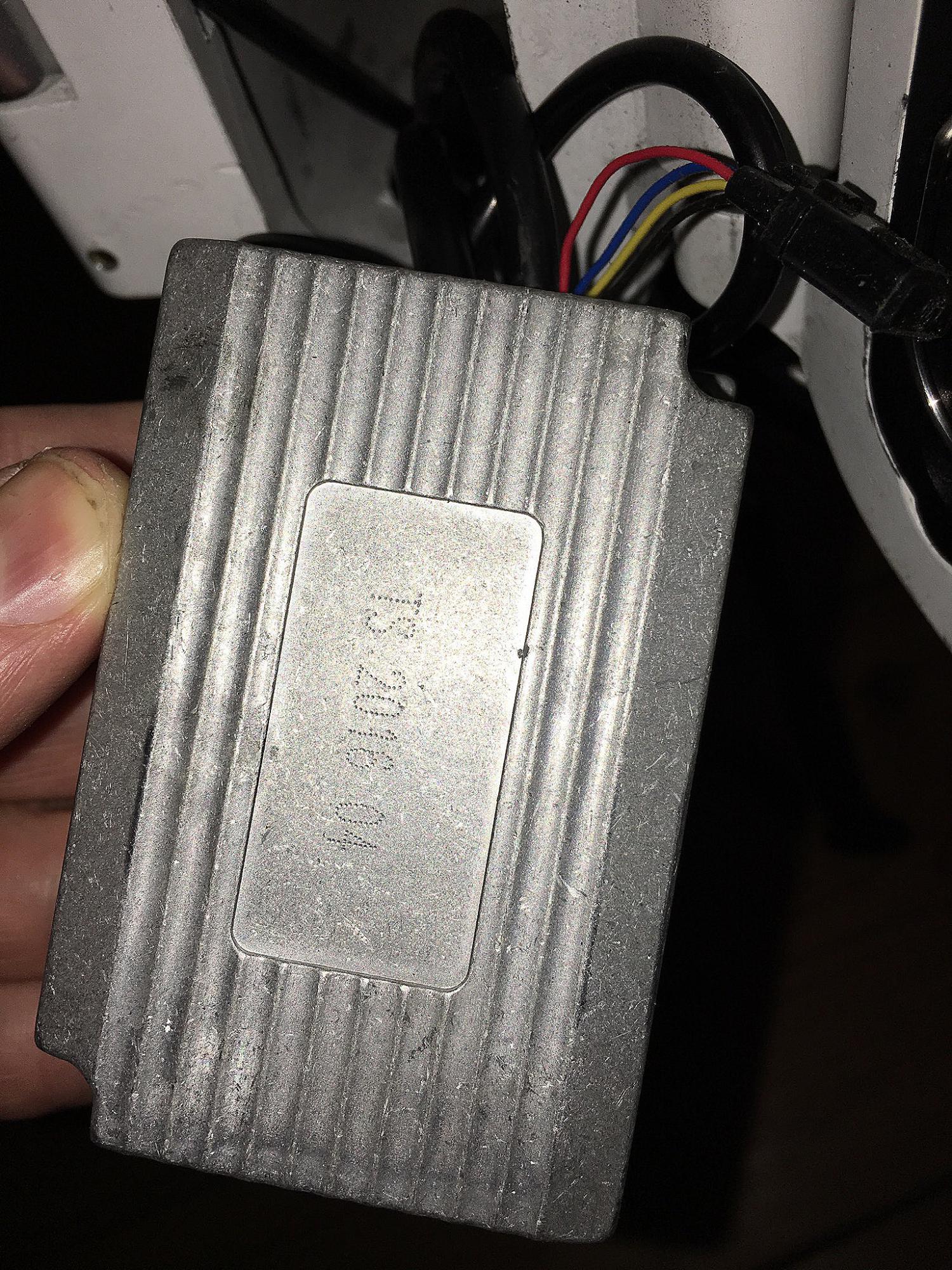

HariHari
Цитата: илс от 05 Апр. 2018 в 10:05Но, даже если отключить ПАС,  напряжение аккума в 24В, не позволит ехать быстрее примерно 27км/ч.
Спасибо, бесценный опыт! А как отключить это ограничение по скорости хотя бы?

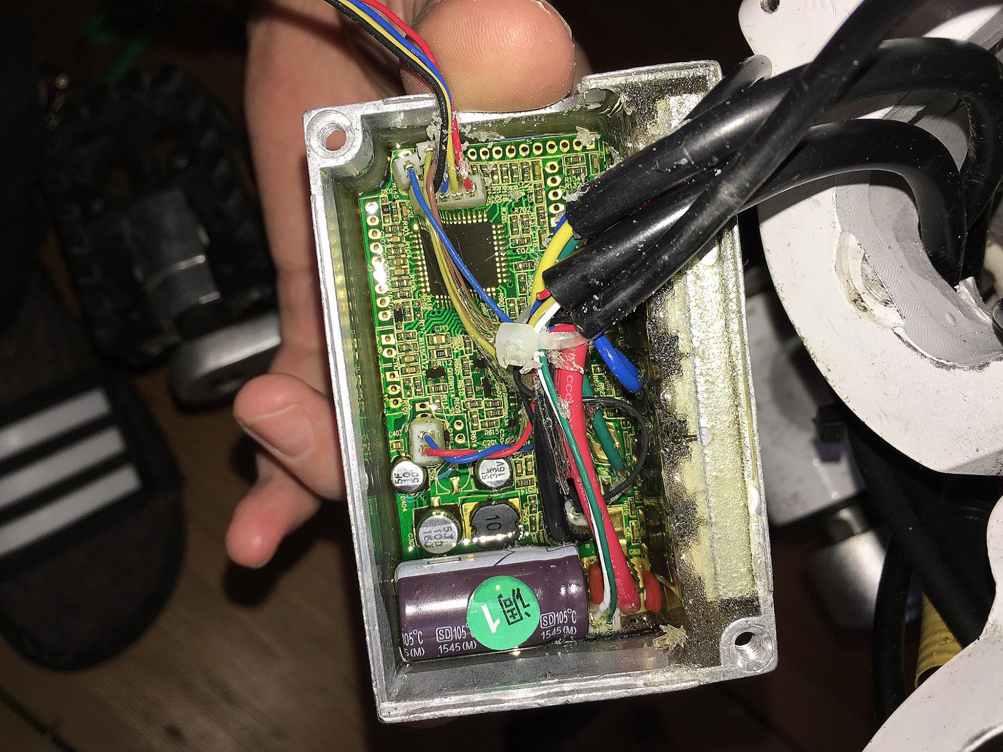

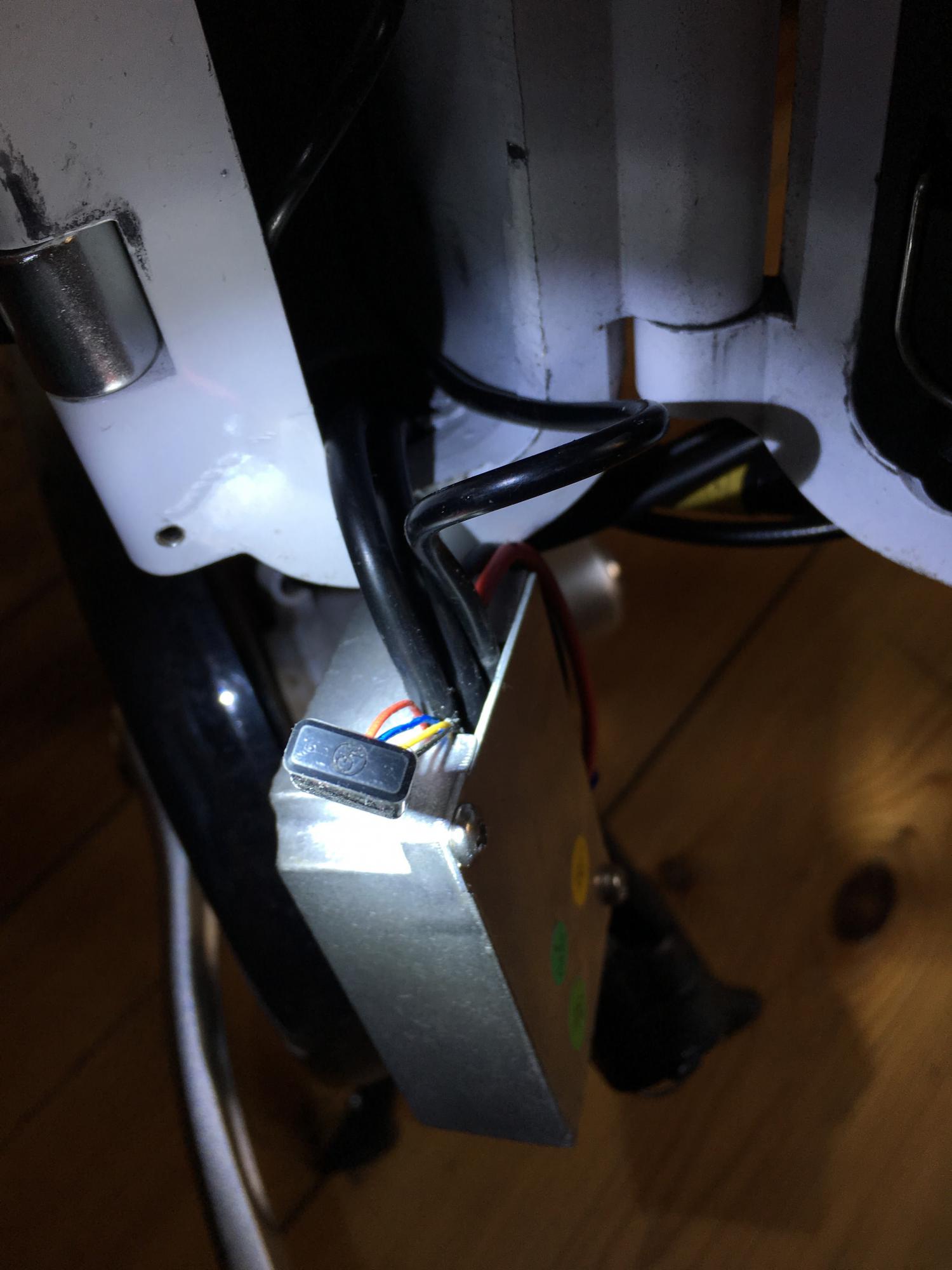

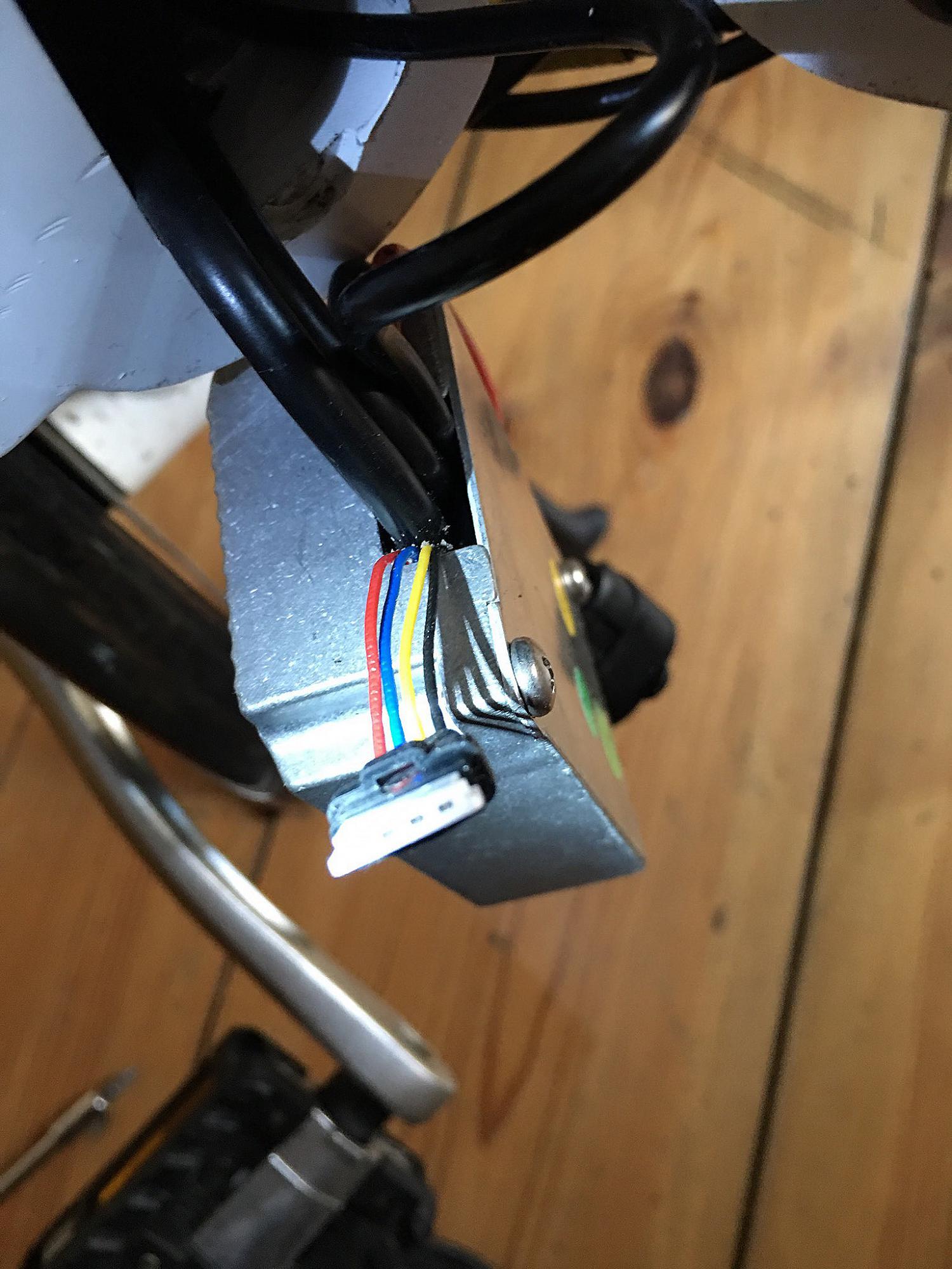

Вот фото контроллера:
[user]HariHari[/user], сложно сказать.
Как вариант, поробуйте вместо коннектора ПАС подключить ручку газа.  :bn:
Но скорее всего, там в контроллере зашито это ограничение.
В соотв. с европейскими стандартами!
И разумеется - оно неотключаемое. :exactly:
Вообще, контроллер без ограничений,  стоит копейки. Как и ручка газа.
Поищите на напряжение 24-36В, 350Вт. На али.
Даже если не сумеете подключить, потратите немного. 15-25юсд.  ;-)
