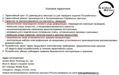

Вскрытие показало:
С слов kef7770, электровелосипед хранился на улице, прикрытый. Столько воды внутрь попасть самопроизвольно не может (на втором фото видно, что вылилось пару ложек ржавой воды). Согласно Гарантийному талону, мотор-колесо снимается с гарантии:
Вывод: любой электроприбор боится воды и хранить электровелосипед на улице под дождём не стоит, тем более мокрым. Храните в сухом помещении.

то есть возвращаясь домой после дождя или в дождь - автоматически лишаешься гарантии?
goldenmotor.ru
Неправильный вывод.
Правильный: протрите сухой тряпкой мотор-колесо после дождя, а остатки влаги уже сами испарятся с тёплого мотора. И не храните его мокрым, тем более на улице под дождём. Не мойте его под давлением, скажем с Кёрхера и т.п.
Любое мотор-колесо - это прежде всего электроприбор, не забывайте об этом.

Мы не можем отследить как вода именно туда попала (мыли Кёрхером, форсировали брод.... и т.п.). Мы только можем увидеть следствие, сколько воды вытекло. Налицо нарушение условий эксплуатаций мотора.
А вот в список пунктов, которые ограничивают гарантию, включим пункт о запрете мойки МК под давлением воды.

интересно, что автор "не умея" пользоваться предметом обратился по гарантии к продавцу, но его заверили что там все нормально.
alayf78
а что,если вы уронете скажем айфон в лужу,вы по гарантии его надеетесь отремонтировать :-D
В любом гарантийном талоне указано про воду. если вы керхер в воде утопите,и он откажет,то при попытке починить по гарантии его однозначно чинить не будут. таковы правила,вы же видели скан гарантийного талона?
у меня такой-же(почти) на обычный велосипед(не электро) талон есть.
и там сказано,что велосипед снимается с гарантии при наличии следов коррозии,мех повреждениях,ненадлежащем уходе. я не видел еще прибора,который бы в ржавом виде в гарантию приняли :pardon:
