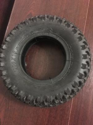

Толян
У меня на 8" самокатная злая резина сзади, спереди слик так и оставил, в продаже ни где ни чего похожего не находил, уважаемый [user]gde700[/user] подарил

[user]Толян[/user],  похоже на покрышки для маунтинбордов. Их погугли.
Самокат Black One P-600
gde700

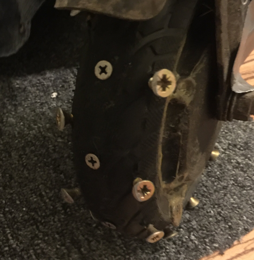

[user]lmvlmv[/user], это резина от Explore Brabus. Хотел себе на зиму поставить, да диск у меня другой... В итоге просто свою старую лысую резину зашиповал по методу [user]Murti[/user]. :)

Спасибо, теперь я знаю, где их продают :)
