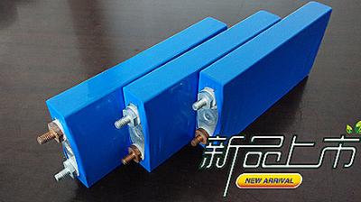

Батареи LiFePO4 однозначно. необходимо где то 10-12-15Ah. Не принципиально, т.к. суточные поездки до работы и обратно около 20-30 км с педалированием. Однозначно напрямую с Китая - мне так проще и дешевле. Есть возможность купить собранную с БМС по "заводской" цене, но как то это не интересно. Люблю я покопаться в электронике (хоть это не моя сфера деятельности) и узнать что то новое. Поэтому решено - собирать батарею самому. C литиевыми банками 18650 как то опасаюсь связываться, (пайкой владею на начальном уровне) хотя на youtube есть видео о том как умельцы паяют эти банки , а вот LiFePO4 банки 18650 в Китае имеют не совсем гуманную цену. Нашел более интересный вариант! но отзывов по всему Рунету отыскать не могу. Нашел вот что:
LiFePO4 на 12Ah - 3,2V с габаритами - 71х33х94мм, вес 420 гр.
LiFePO4 на 10Ah - 3,2V с габаритами - 130х65х18мм, вес 320 гр
Ну и подобные банки. Емкость абсолютно любая от 8Ah до 70Ah. напряжение 3,2. Габариты соотвественно разные. Сопротивление заявлено по разному, но чаще <5-10mOm. (есть и с 3 mOm) Ну и одно из самых главных - цена на данные банки очень "вкусная". Да и сборка отдельных элементов в одну батарею упрощена тем что контакты имеют резьбу.  У некоторых поставщиков предоставлены графики заряда/разряда. Но лично я бы не стал доверять им. Вот думаю заказать парочку разновидностей по 1 шт и пощупать лично, измерить.
Кто что думает по этому поводу? Может кто то уже юзал подобные банки?

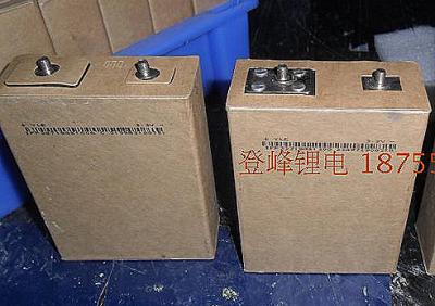

130х65х18мм у меня такие стоят, но аккумулятор на гарантии поэтому я его пока не разбирал, только крышку одну открутил посмотреть что там, сейчас пока около 100 циклов 3 месяца, поэтому пока непонятненько. А вообще их много тут в Москве заводских готовых ездит с такими элементами, а вот самосборы их редко используют, видимо по причине емкости 100-130 втч на кг, это лучше хедвеев, но хуже пакетов а123 с емкостью 130 втч на кг. Ну и наверно самосборщикам интересно возится с пакетами, паять их, рвать, раздувать.

Почему не используют? Очень даже используют в Украине. Характеристики похуже, чем у хедвеев, зато цена вкуснее. Можно впараллель элементы использовать, чтобы уменьшить внутреннее сопротивление. Сам уже год на синих призматиках катаюсь, правда на 250Вт редукторнике типа Q-100, там токи смешные.

В нашем деле начинать всегда стремно.Попасть на фуфло может любой первооткрыватель.Я уже третий сезон на подобных ячейках эксплуатирую велосипед, пока претензий нет.Но попадаются на форумах подобные ячейки с довольно странными характеристиками.Риск есть всегда.

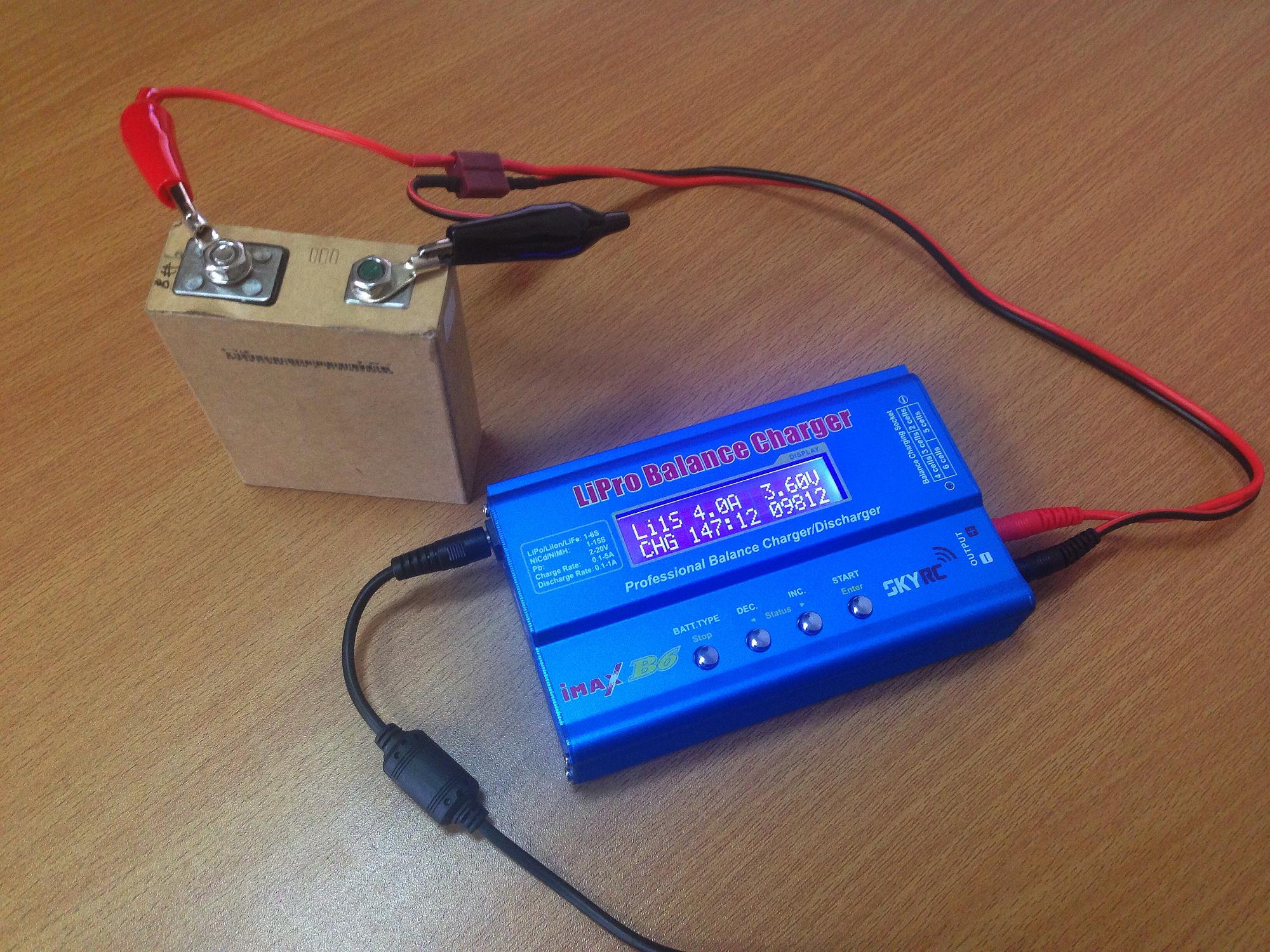

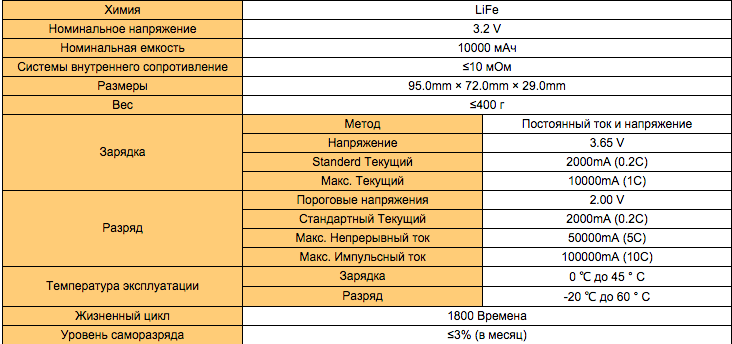

В общем пришла мне одна банка на 10Ah. Та которая в бумажной обертке. Продавец выдал такие тех данные:
Банка довольно компактная, повертел, покрутил... и приступил к измерению ёмкости (т.к. я на начальном этапе сбора электровелосипеда, т.е. на этапе сбора информации - то дома кроме iMax B6 ничего не нашлось для тестирования). Поставил на зарядку током 2 амера, потом разряд 1 ампер, и затем полный заряд банки с 2.3 вольт током 4 ампера (поставил изначально на 5 ампер, банка норм, а вот аймакс прилично грелся, потому я не стал искушать судьбу и поставил 4 ампера, на них аймакс чувствует себя куда холоднее). В общем при зарядке 4 амперами
банка набрала заряд 11,115 Ah (что по мне довольно таки не плохо, при заявленой то ёмкости 10Ah), зарядка длилась 212 минут.
Сила тока при К.З. измеренная цифровым мультиметром 9,35 А.
Вольтаж при полном заряде - 3,62V
Ну и теперь вопросы:
1) Из заявленных производителем характеристик получаем:
                                                                                             ток заряда - 0,2С (т.е. 2-2,5 Ампер),
                                                                      максимальный ток заряда - 1С (т.е. 10-11 Ампер),
                                                                                             ток разряда - 5С (т.е. 50 Ампер)
                                                                      максимальный ток разряда - 10С (т.е. до 100 Ампер),
  если я соберу в параллель 15 или 16 таких банок (16P1S) - то будет ли хватать этих токов для 1000 Вт мотора MAC 8T ?  На какую ориентировочно скорость можно рассчитывать?
2) Аймакс даёт максимальный ток разряда - 1А, чем и как проверить бОльшие токи разряда? как нагрузить аккум токами 5-10-20 Ампер? Как в этих случаях производят замеры? ведь на мультиметре ток измерить можное не более 10А.
Еще для теста заказал несколько банок LiFePO4 26650, особо не тестировал, лишь прогнал парочку по разу заряд-разряд:
Первая - A123 б/у (с утилизационных батарей из США). Резвая банка с замеренной емкостью 2180-2250 mАh. Ток заряда - 5А - легко! Заявленые хар-ки конечно получше чем у первой банки - ток разряда непрерывный - 70А, мгновенный до 10 сек - 120А.
Вторая - непонятный ноунейм - совсем тугая! Выставленный заряд на аймаксе в 2А автоматически сбросила на 1 ампер. Заряжалась ооочень долго, все время понижая ток заряда.
емкость проверяют не зарядом, а разрядом
os-999
спасибо, учту и позже подправлю данные замеров. При первом заряде - банка набрала 11,050 Аh, при разряде током 1А - отдала 10,45 Аh.
Не в параллель, а очерёдно 16 банок.(16S1P). В итоге вы получите батарею 48В10ач.
Для вашего мака должно хватить. Разгоняться будет до 45 км/ч

[user]os-999[/user], разгоняться будет до 45-50 км/ч, как и сказал [user]alex88[/user], но токи при этом будут 2-2.5С, с такой скоростью можно будет посадить АКБ за полчаса или быстрее :)

[user]Wayfarer[/user], масса банки 415 грамм вместе с клеммами и гайками) тяжелые эт да, корпус у нее из жести (металла) обклеенной бумагой. Но цена на них одна из самых низких.. Если собрать батарею 16S1Р - то цена в Китае примерно 4-5 тыс. рублей ну и + доставка.

[user]klyushkov[/user], 2-2,5С это ведь не так много. Планирую на велосипеде добираться до работы, да небольшие поездки по мелким делам.. в день по 20-30 км. За скоростью не гонюсь (для этих целей есть и авто и мото), поэтому и решил остановиться на 48V, да и дороги у нас не позволят без "потерь" гонять по 60-70 км/ч на электрофицированном хардтейле. Чаще крейсерская скорость около 25-30 км/ч... а вот резвый старт - это я люблю. Максималки в 50 км/ч мне вполне хватит - и то это будут еденичные случаи.
