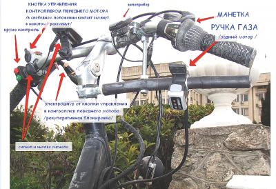

[user]rzaviy[/user]  Позволю себе немножко не согласиться с Вами . Это на больших мощностях/скоростях , когда ставят цель обогнать карбюраторные мото ,  для МК педалирование только мешает , и механика не нужна . А , если , как я , ездить в экономном режиме , то мой практический опыт убеждает , что механика всё-таки потребна . Если я на обоих своих МК еду в тугой подъём или с плохим асфальтом , то я сбрасываю цепь на последнюю 6-ю шестерню , - больше педального усилия и помощи ногами . Но , если асфальт хороший (а такие участки у нас в Севастополе всё же встречаются ) , а подъём не крутой , и я еду на одном заднем DD МК , то я поднимаю цепь на 5-4-ю шестерню , - педальная прокрутка лучше попадает в такт двигуна , и вел бежит швидче . Проверено на практике . /// У меня ручка газа вынесена с руля , чтоб манеткой действовать беспрепятственно  . Я , когда ставил второе МК с ручкой газа и выносил РГ с руля , имел в виду использование манетки только для безмоторного режима  .  Но на практике оказалось , то , о чём я написал выше . Т.е.  переключаю манетку , если заднее МК на круиз-контроле или при движении на переднем редукторном МК . Я об этом уже писал в других темах .

Короче , перекидкой цепи по шестерням трещётки на ходу можно подобрать оптимальное взаимодействие электрической и механической тяги : скорость педалирования подстраивается под скорость двигателя , и на движение переходит наибольшее количество  энергии .  Но тут оговорка , что это получается на относительно небольших мощностях/скоростях  , - в экономичном режиме , какой использую я . /// Надеюсь , на сей раз я выразился правильно .  :ah:
