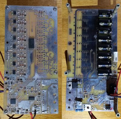

Вот на этом я забросил проект:
Там и софт был уже частично готов, для контупера и для микроконтроллера.
Цитата: all_bud от 23 Сен. 2014 в 18:27
Из графиков своих увидел только один процесс, постоянный заряд-разряд конденсатора то от В1, то от В2. По сути надо в железе испытывать, но уже развел, протравил, скомпоновал резистивную балансирную плату.
У нас схема потом претерпела изменения. Недостаток той схемы, которая была в той старой темы - заряд от ячейки 1 к ячейке 16 будет "прыгать" через все промежуточные 14 ячеек, соответственно на каждом этапе теряя по 10-20% на КПД. В общем, до адресата доходит гулькин нос. В нашей же схеме перекачка идёт от любой ячейки к любой ячейке в одну ступень.
С уважением,
Андрей

А на каком этапе вы остановились, прототип работал?
zap
Остановились как Чапаев - уже почти доплыли до другого берега ;-D.
Электронная часть вся работала, хотя были некоторые планы по улучшению.
Балансировка работала, токи перетока я наблюдал до полуампера.
Прошивка была написана процентов на 50.
А потом чот интерес как-то резко пропал и заставить себя продолжить не было решительно никакой возможности.
Вообще, жалко - в проект тогда вложил существенные деньги, наверное пару зарплат своих.
Деталюшки до сих пор валяются... целый ворох... вдруг решу реанимировать проект :)
Но опыт получил огромный, это ведь был мой первый серьёзный проект на микроконтроллере.
Так что с этой стороны - не жалко.
Да и идея, в общем-то, получила развитие в дальнейшем... хоть и не на конденсаторах уже.
