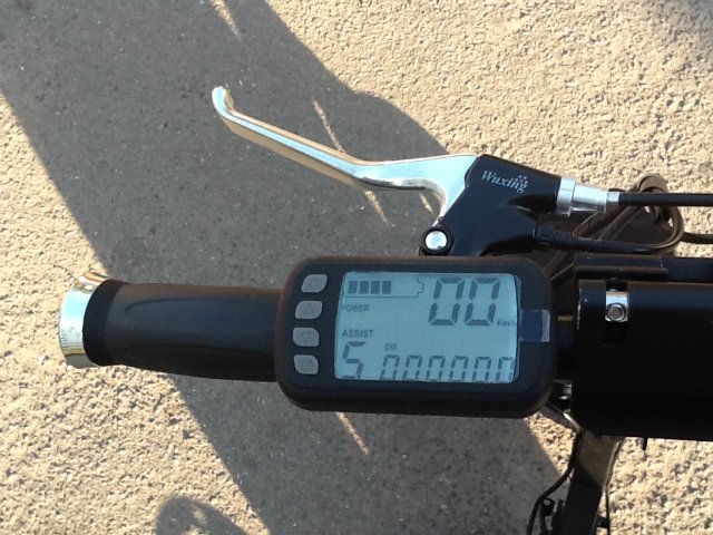

Дисплей имеет режим настроек, минимальное напряжение батареи можно выставить, возможно, максимальный ток, и еще несколько параметров, я не тыкал и не ковырялся.
А как войти в этот режим настроек? И вообще, может быть кто-нибудь знает все функции доступные этому дисплею ( контроллеру ) и как их включать?
Электро
[user]borgd[/user], В режим настроек можно войти, если я не путаю, нажав две нижние кнопки и подержав их.
borgd
На самом деле - две средние кнопки. Но, к сожалению, энергонезависимой памяти нет и после выключения, а выключается он сам после пары минут простоя, все ( кроме общего пробега ) сбрасывается на заводские установки. Интересно, нельзя ли это автоотключение отключить?

На батке вообще не единой надписи не было - просто кирпичик в термоусадке. На дисплее выставлять надо все заново после отключения, ибо все установки сбрасываются к заводским. Вы это как-нибудь обошли? Заводские установки:
Р0 - 31,0 ( это, видимо, порог срабатывания бмс )
Р1 - 08 ( это, видимо, диаметр колеса в дюймах )
Р2 - 010 ( не знаю, что это, что-то, связанное с током, по-моему - наверное 10А макс. вкачиваемый ток )
Р3 - 001 ( не знаю, что это можно переключить на 0 )
Р4 - 0 км/ч ( видимо переключение с км на мили )

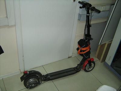

Решился, все-таки, я на сабжевый самокат. Захотелось чего-нибудь повнушительнее e-twow s2  :pardon:
ТТХ самика: Мотор 36В 350Ватт скоростной (по ваттметру макс. вкачивалось 580Вт), удлинненая дека (~44см как у s2), курок газа,
бескамерные пневмо колеса 200x50, батарея 16Ач, вес 14кг (в т.ч. батка 3кг), задний дисковый тормоз.
Доработки: заднее крыло расширено (было узкое), установлено переднее крыло (его вообще не было),
зажаты задний и передний амортизаторы (слишком мягкие были), выведена плавная рекуперация на курок (тормозит неплохо,
дисковый тормоз снял).
  • максимальная скорость 32км/ч (на холостых 40км/ч), достигается без проблем, но медленно. Дальше разгоняться и не хочется, страшно.
  • расход ~15-17 втч/км на 30км/ч.
  • динамика с места средняя, стартую отталкнувшись ногой, и нашел в этом некий кайф, все-таки надо немнго двигаться, а не стоять как истукан.
  • в горки не особо тянет.
  • пневмоколеса это вещь! Дают КОМФОРТ по неидеальному асфальту, в разы лучше чем s2 (даже с пневмо). Мелкие шероховатости, где s2 дробью бил в руль, не замечаю вообще.
  • донор это клон OXELO довольно крепкий (тьфу*3). Запчасти в принципе доступны, можно всего целиком сменить.
  • передняя и задняя вилка на вид из толстой стали.
  • батка/котроллер в сумке, т.е. легкая замена, если что.
  • бортовой компьютер, в частности есть очень полезный цифровой вольтметр
  • можно установить ограничение скорости (5/10/20/25/30 км/ч), когда с ребенком едешь или холодно, и разгоняться не надо.
  • пробег до 30км.
  • МК гудит, но вполне терпимо и не напрягает.
Недостатки, которые еще надо устранить:
  • скрипит и гремит передняя/задняя подвеска
  • подспускают оба колеса на 1 атмосферу за неделю (качаю до 4х), залил герметик, может поможет.
  • на китайской батке напряжение просаживается сильно при полном газе, хочу поробовать поставить повышайку
  • не фиксируется в сложеннном состоянии
Эксплуатируется в двух режимах одинаково: с ребенком в школу/кружек, вес 75кг+20кг, по тротуарам, 20-25км/ч. И подскоки по району в радиусе 5-10км по ДОП на 30-32км/ч. Считаю этот аппарат нечто среднее между e-twow и myway/speedway. Основные причины покупки это широкие пневмоколеса, максималка >30км/ч и небольшие габариты (как у s2).
