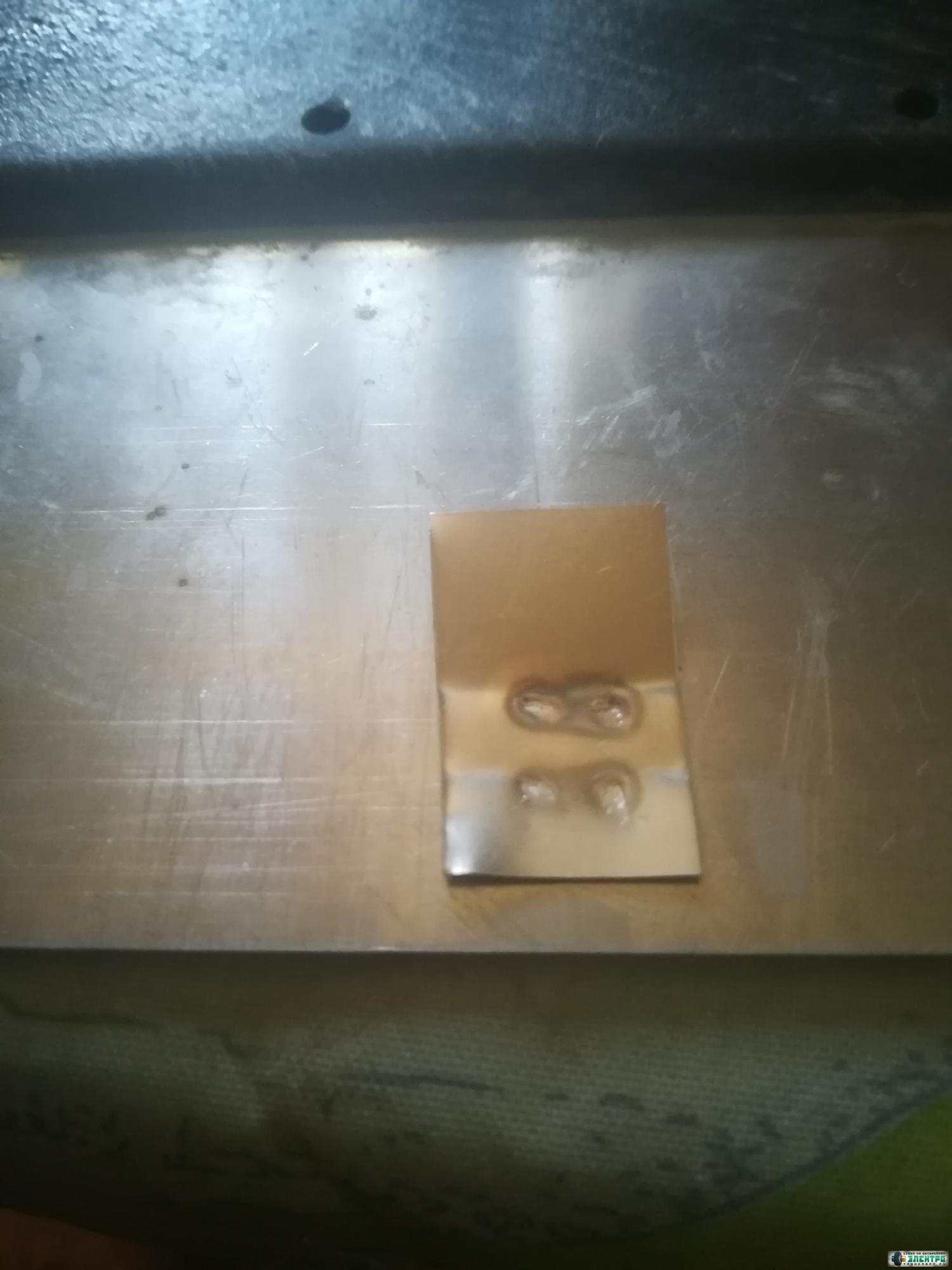

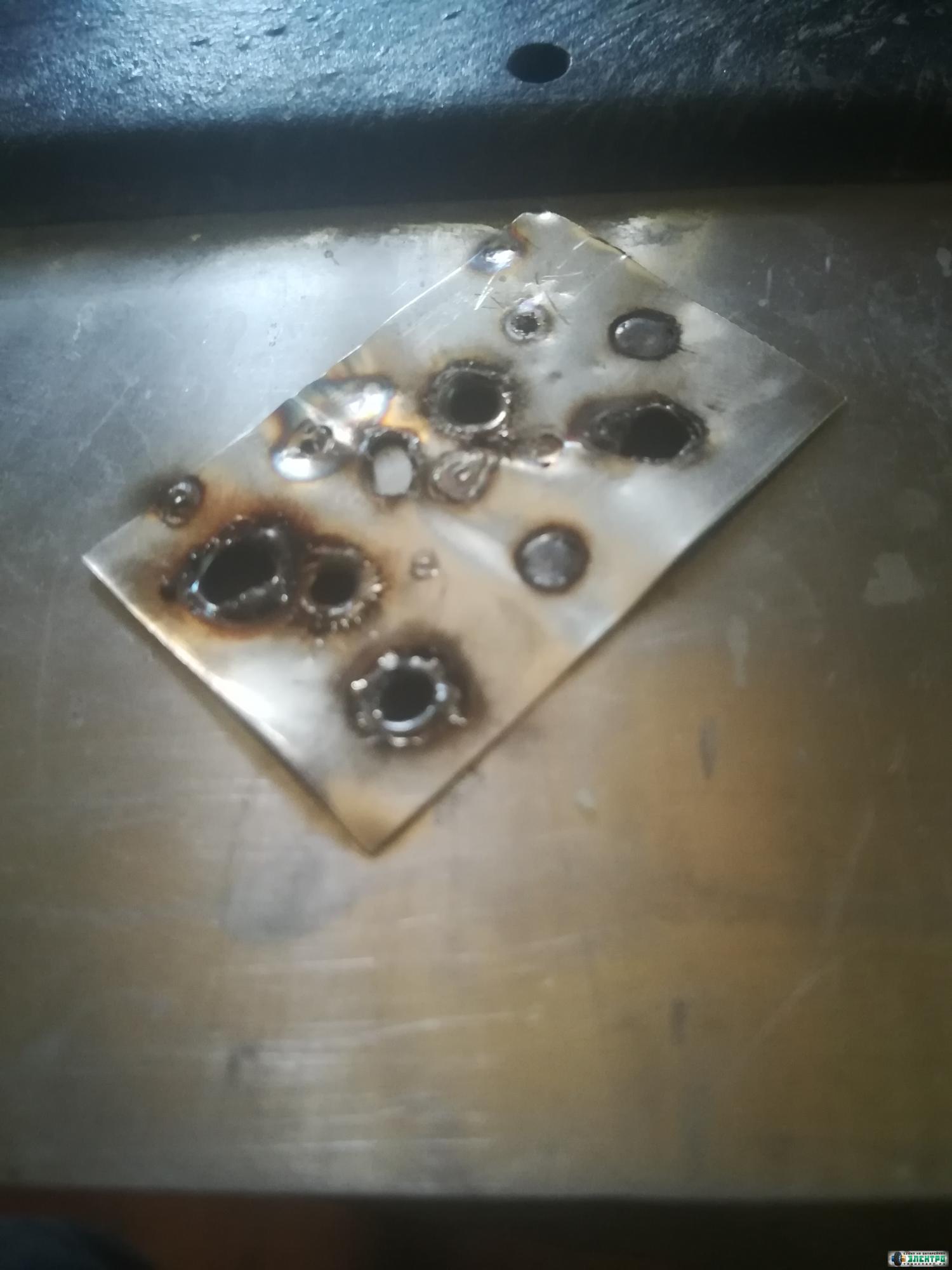

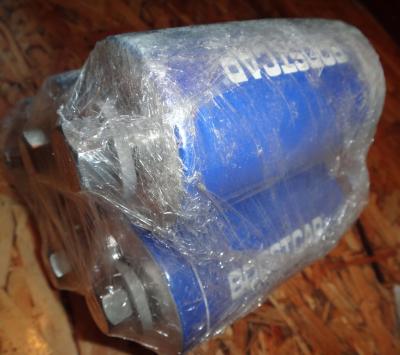

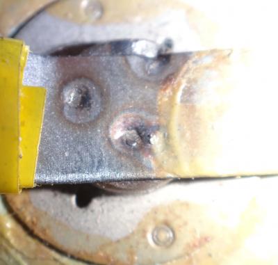

СОбрал для сварки батареи .
Ионисторы, коммутация -втягивающее реле "газели"
Добавлю еще реле времени и слаботочное реле и педаль.
Напряжение 18В
375 Ф
Энергия 6078Дж
Никель 0.15
Напряжение 7в
Емкость 750Ф
Энергия
18375 Дж
Провода 35кв , электрод жало паяльник 6мм
Второй вариант четко варит . Прожегов нет
Две точки получаются всегда
Результатом практически доволен. Буду варить батарею .

Anton_S
[user]Indiсtа Саusа[/user],
Второй вариант  не пережарен. Есть нагрев, но это конструкция электродов. Надо сделать отдедьно .. Сейчас вместе.
Сейчс ток в импульсе около 1кА
Если поставить банки в параллель то можно снизить напряжение и уменьшить ток. Тогда надо думать специальную зарядку и коммутацию. Наверное надо авиационные реле ставить

Anton_S
#215
Цитата: DIVAS от 08 Апр. 2018 в 15:35На 2+кА?
Вообще-то обычно это делается мощными полевыми транзисторами, сразу пачкой параллельно. Там и выдержки можно точно отмерять, и токи набрать любые. Главное - правильно развести силовые проводники, чтобы токи распределялись равномерно на всю пачку.
Не на 2кА конечно но на 400А точно есть
Пока не решил , стоит ли пачку транзисторов , с ее схемой уравновешиваниия и драйвера еще ....
Можно поставить  реле Gruner  750Н . ТОчно держит 1кА
Меня борлее вопрос волнует как паралельно ионисторы подключить . Последовательное подключение мне понятно , а с паралельным..не ясно
