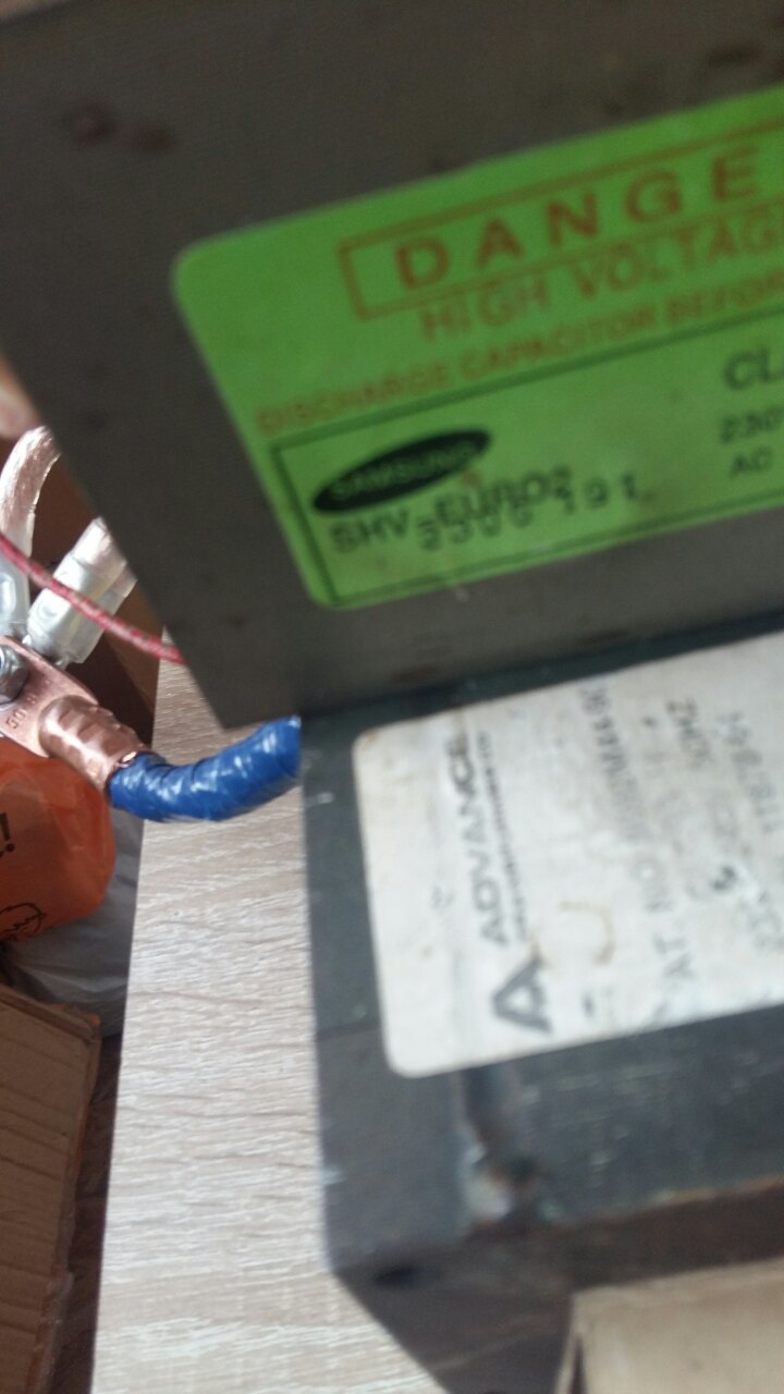

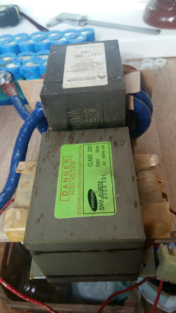

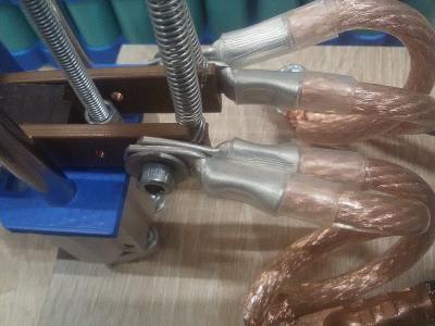

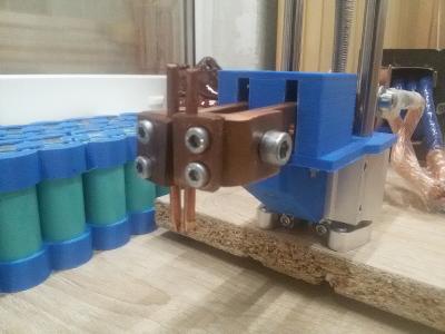

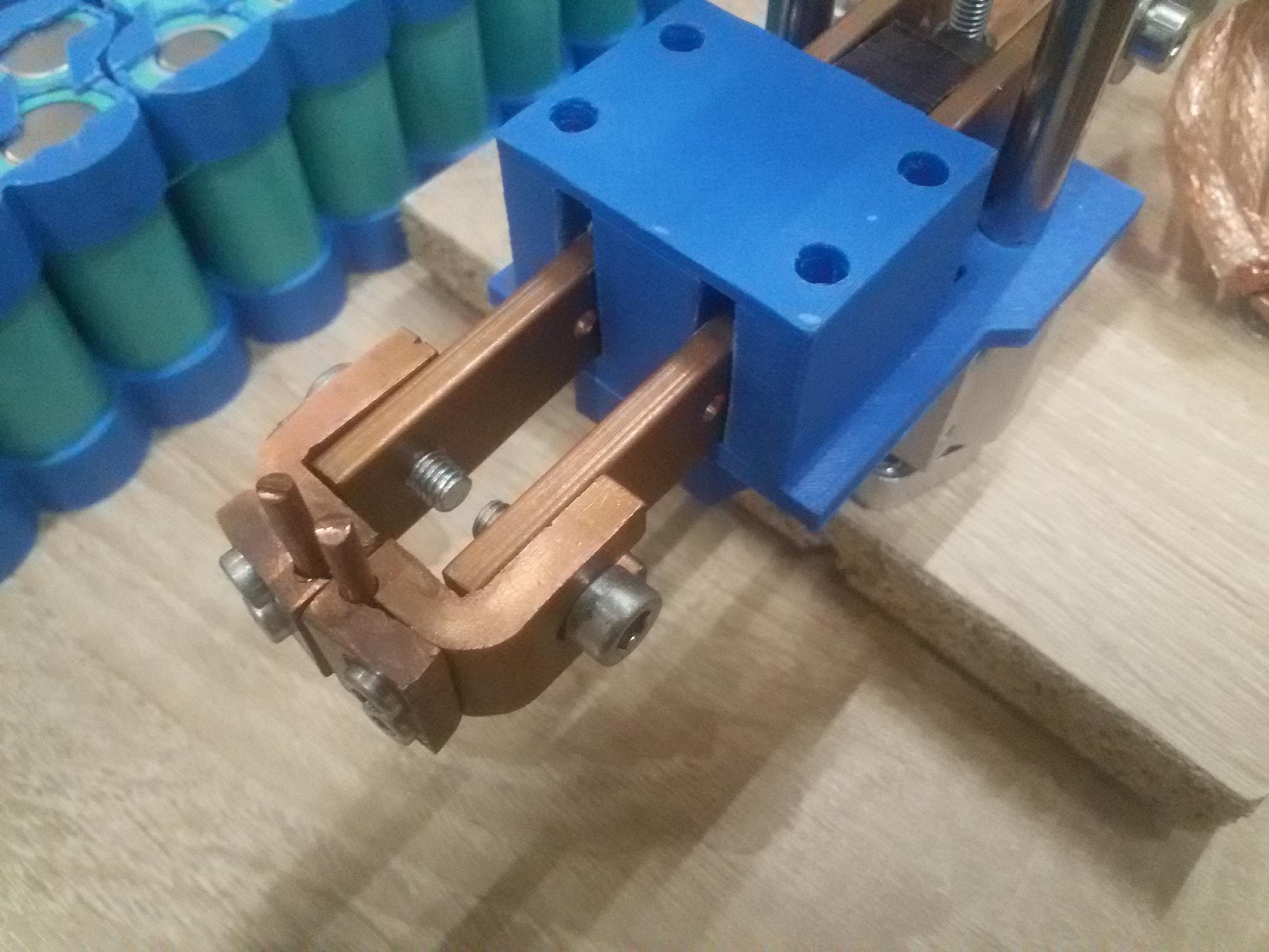

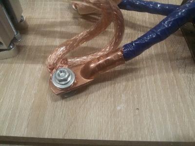

Вот фото конструктива, может кто подскажет где трабл
Коменты по конструктиву:
Транс намотан 58кв.
Гибкий провод в селиконе 2×25кв
Шина 100кв
poraboloid
Не понимаю - для чего мастячить такую конструкцию для электродов ?
Мне гораздо удобнее работать раздельными электродами на проводах, по электроду в руку и прожиг педалькой.
Переставить электроды в разы быстрее чем сборку ячеек.
Надо будет как-нибудь видео снять как это происходит.

К электродам идут те-же провода, что являются обмоткой.
Намотано медным тросиком из тонких жилок, в термоусадке.
Тросик имеет сечение  6кв. мм, взял 6 штук параллельно, 2.75 витков, сколько позволило окно в трансе.
Варю 0.2, толще у меня ленты нет.

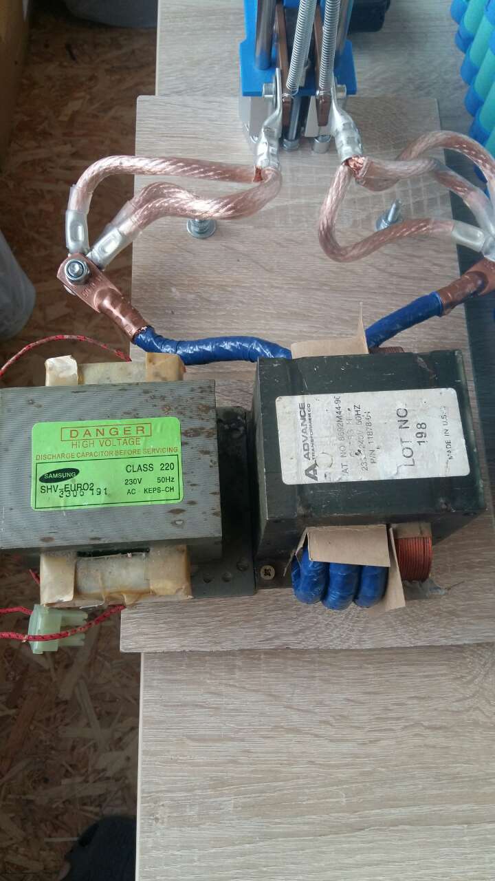

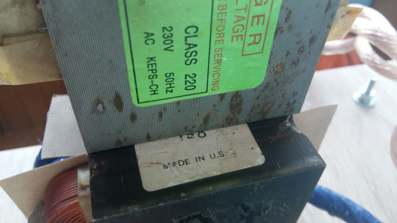

aviator645
ели это вдруг поможет:
Advance transformer 8692M44-90
по инфе из нета стоял на
THOMSON ME221G(не нашел что ща модель)
первичка медная 1,6-1,7 ом
сечение примерно 1мм2
у меня есть еще один транс, но я из него не стал делать, у него окно меньше и первичка люминий, но правда 1,1мм2
вот фото для сравнения
poraboloid
Выглядит серьёзно.
Попробуй перепаять сетевой провод на 2х2.5 и проверь где-нибудь у знакомых на нормальной розетке.
Знакомые в мастерской когда варят - лампочки заметно помаргивают, значит нагрузка на сеть ощутимая.
На плате от отверстия проводов 220 до симистора поверх дорожек медная жила пропаяна ?
В этом месте тоже может теряться ток.
