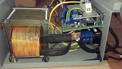

Сегодня протестил сварку с двумя разными трансами от микроволновок при параллельном соединении и при последовательном.  При параллельном соединении  выходное напряжение получилось 2.86 вольт, при последовательном 5.7 вольт.
Сделал вывод - лучше варит ленту при последовательном (2) соединении трансов, чем в параллель (1). Две сложение ленты 0.2 мм в первом случае на 20 мс. можно оторвать без мяса, во втором случае отрывается лента с дырками от аккума.  Ленту 0.3мм. думаю будет варить нормально,для бытовых нужд девайс подойдет.  Итог два транса на холостом ходу берут от сети 7.5 ампер.  Ленту 0.1 мм варит от 1-2 мс.  и т.д.! :-)

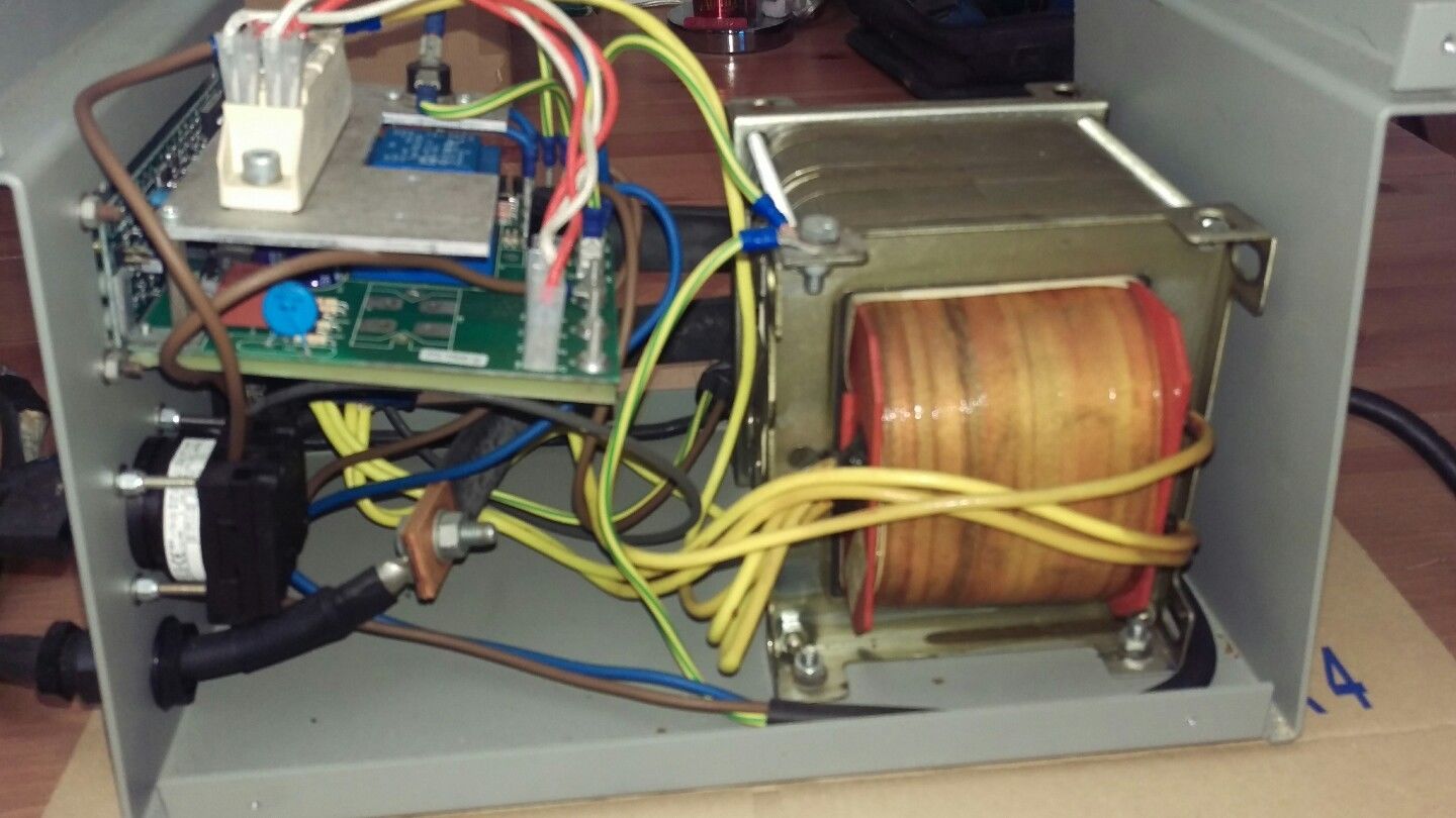

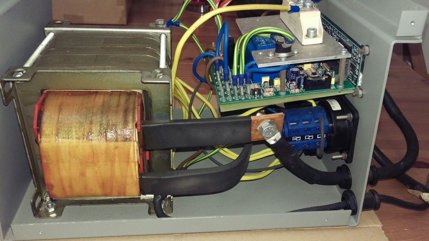

Silvaticus
[user]aviator645[/user], ну как запущу хотя бы в минимально конфигурации отпишусь. Педалька нужна для управления и электроды на попробовать. Хотя для начала наверно и кнопка пойдет которая 15А держит. И управление импульсами нужно приладить чтобы можно было с шагом в полупериод прибавлять продолжительность импульсов.
В реальности он небольшой — 20 х 20 х 35 см или около того, но трансформатор идет во всю ширину корпуса. и по высоте почти столько же.

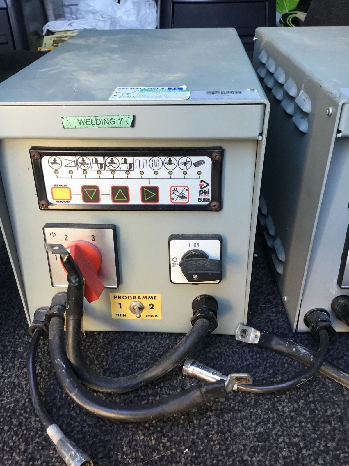

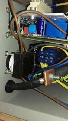

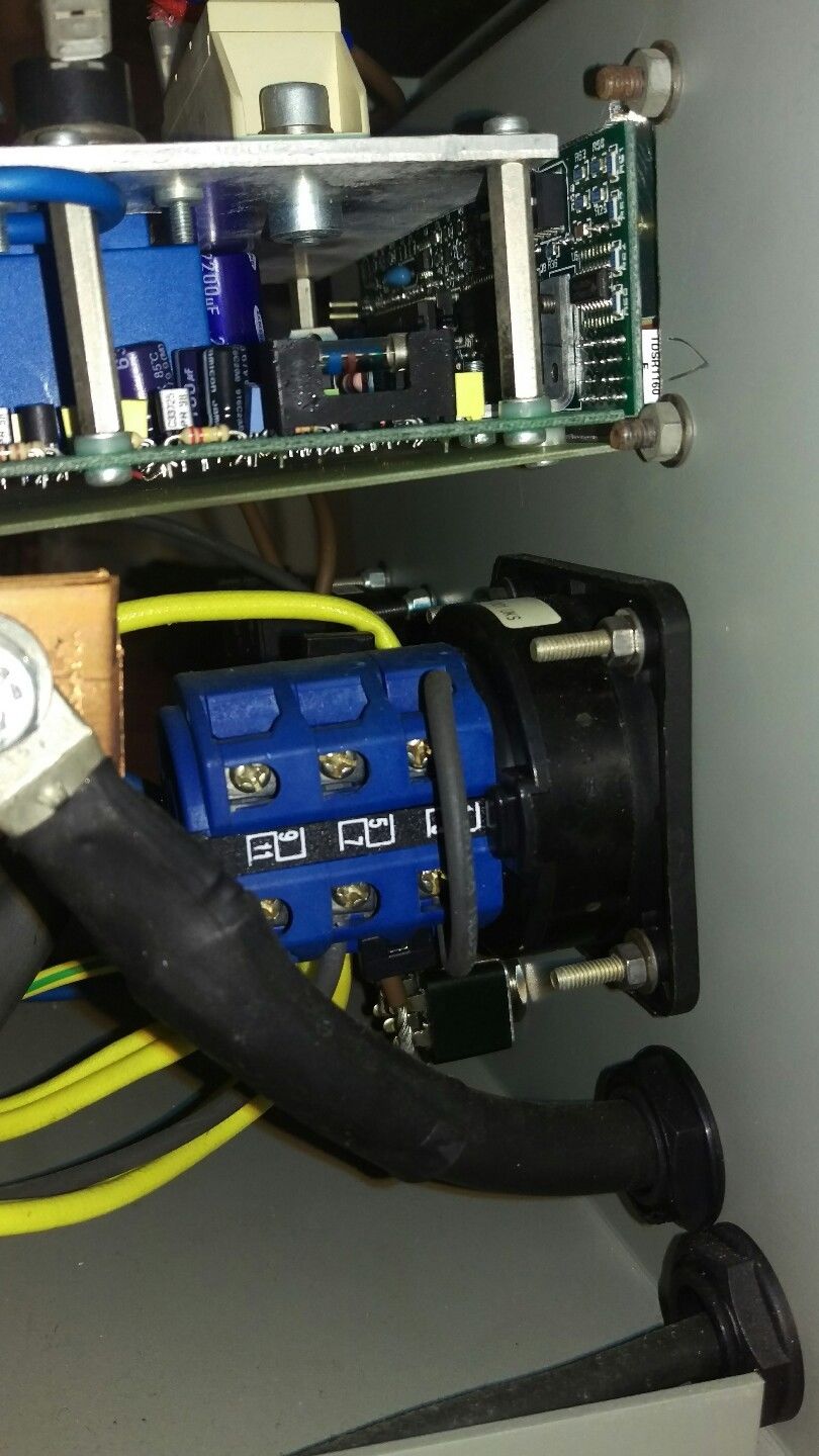

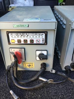

LEE4ER
Silvaticus
[user]LEE4ER[/user], и как Вам удалось? Я как то искал сам аппарат, натыкался только на упоминания о одноименном контроллере. Немного проясняется, значит минимальное значение 20ms с шагом в 20ms вплоть до 2 сек.
Кстати предохранитель в вилке на 13А, следовательно мощность сварочника не более 2.5kW.
