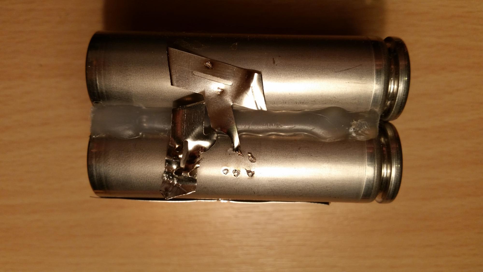

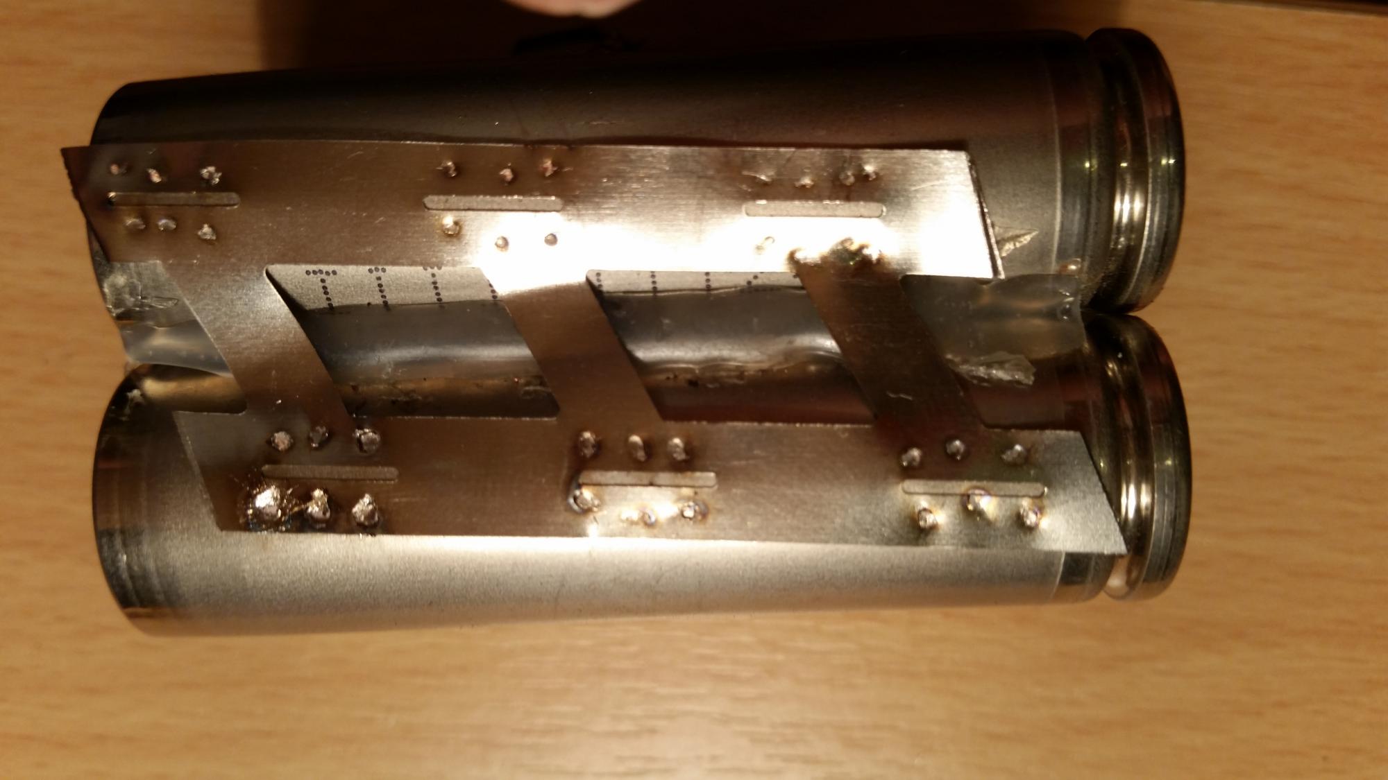

Попробовал посвавать на скорую руку тем, что было под рукой. Товарищей со стажем прощу сказать какие пятна выглядят более правильными, т.е. не пережаренными.
Верхний ряд справа налево по нарастающей (мощности обмоток)— 2 импульса 17 периодов каждый с паузой в 3 периода и нарастанием тока в 3 периода.
Нижний ряд справа налево по нарастающей (мощности обмоток)— 2(или один, не помню увы) импульса 25 периодов каждый с паузой в 1 период и нарастанием тока в 3 периода.
