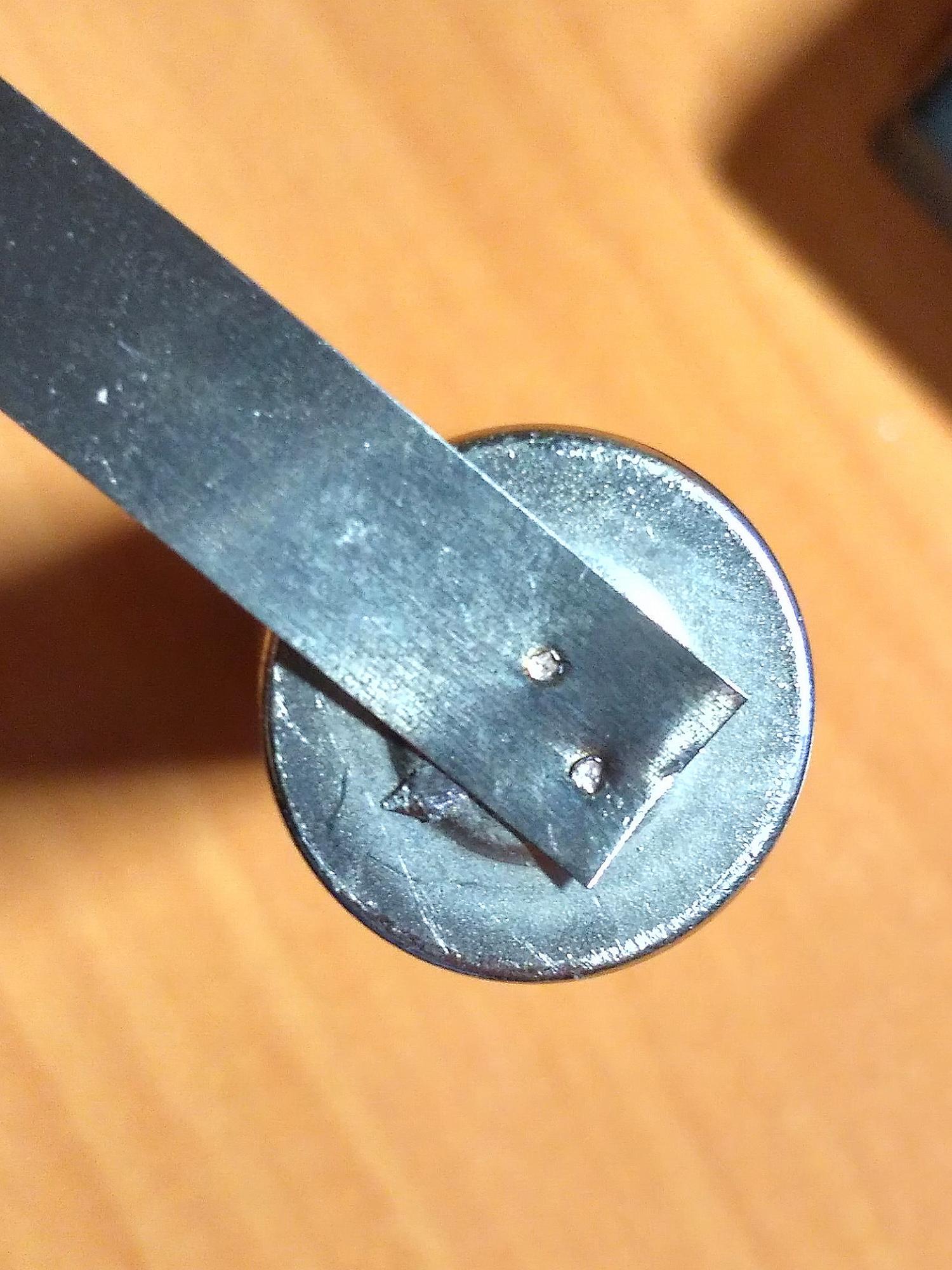

Попробовал сначала одиночными импульсами варить 0.15 полосу. 6мс - прилипает, 16мс - отдирается с мясом, 26мс - как на фото. Меня очень смущает, что вылетает слишком много искр. До этого приваривал жесть толщиной 0.25. Искр почти не было. И медный электрод все время прилипает крепко. Может поверхность контакта надо расширить?

[user]Karabasss[/user],  По фото варит хорошо, пробуйте на отрыв.
Искры - это нормально.
Что бы не прилипал, надо другой сплав использовать, у вас медь на контактах мягкая слишком. Электроды можно купить отдельно. [user]Indiсtа Саusа[/user], в этой теме, если не ошибаюсь, выкладывал материалы по электродам для контактной сварки.

[user]Karabasss[/user], искры это плохой контакт, при полном контакте электродов со свариваемой поверхностью и  достаточном прижимном усилии искры практически исключены. Я приобрел циркониевую медь. Это то, что было из доступного и недорогого. Твердость и толерантность к высоким температурам выше. Чистая медь насколько я помню почти всегда залипает. К тому же электроды подлипают и от излишне высокого прижимного усилия вкупе с завышенной энергией сварочного импульса.

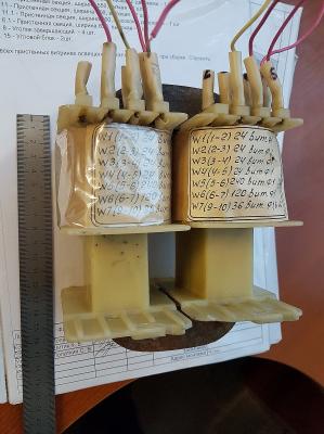

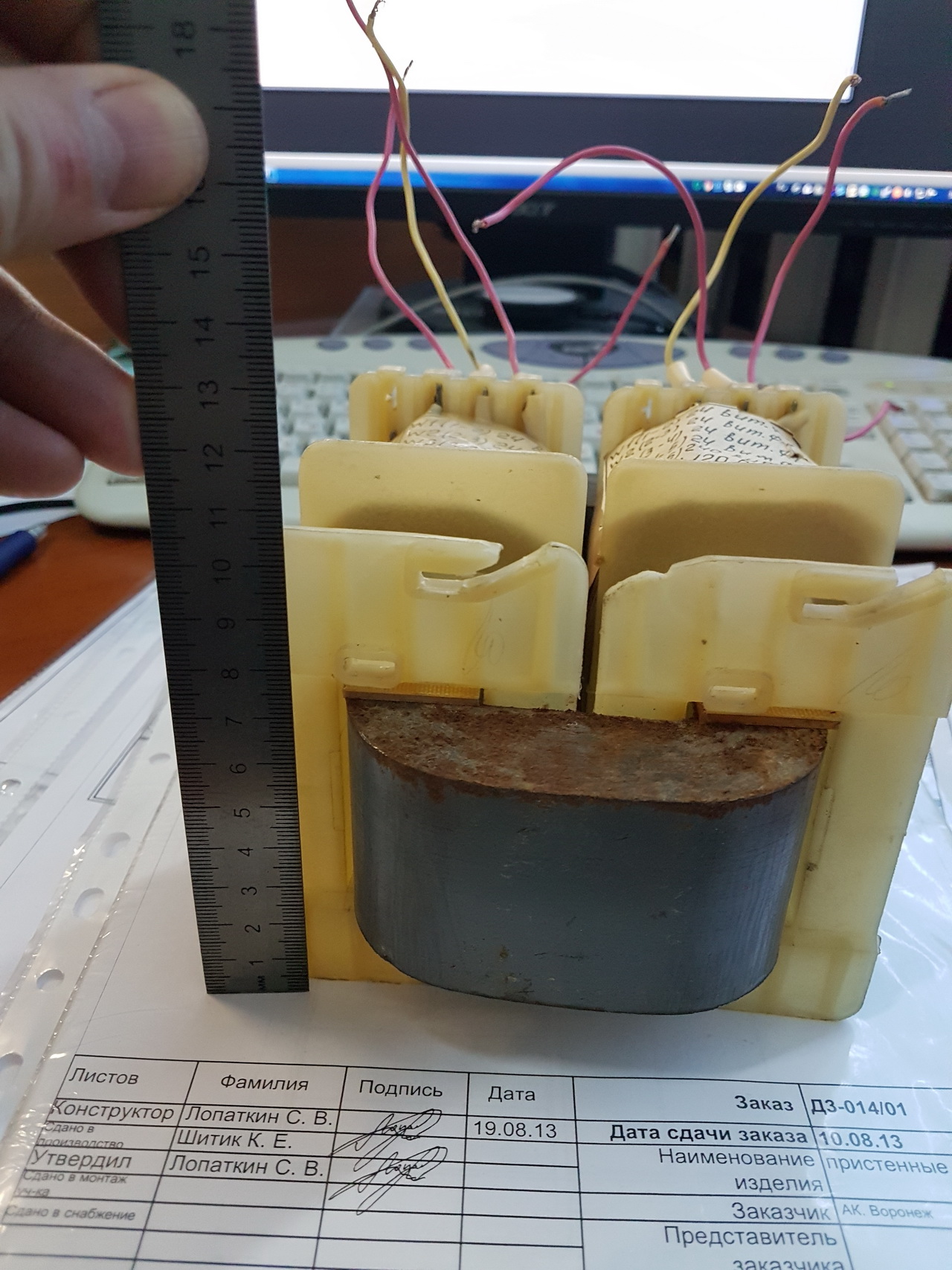

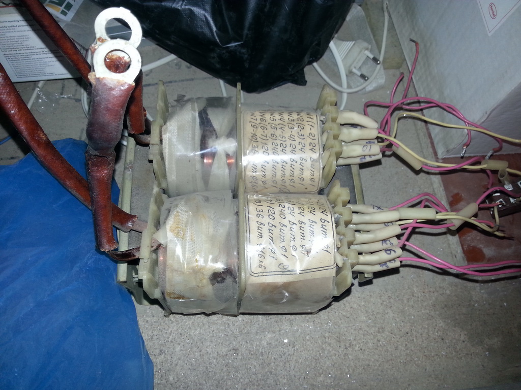

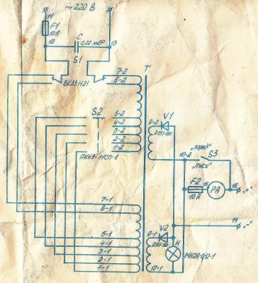

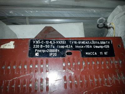

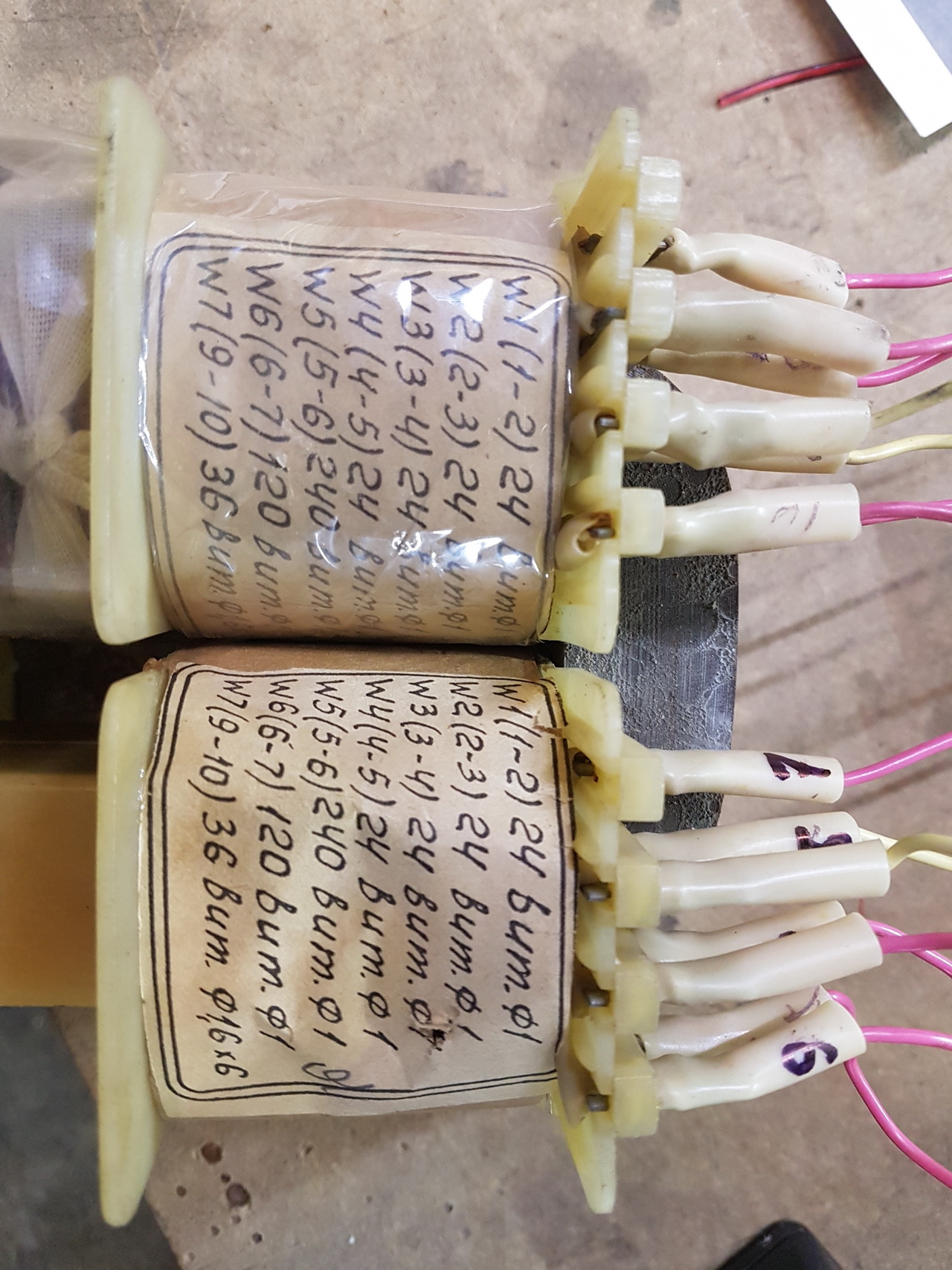

Приветствую. Хочу собрать сварку на основе такого транса из зарядно-пускового устройства.
Вторичку буду снимать и мотать проводом 50мм2
Первичка намотана проводом диаметр 1мм
Правильно ли я понимаю что для максимального тока во вторичке надо подводить 220 к выводам 6-1, 6-2, а 5-1, 5-2 замкнуть между собой, т.е. сделать первичку минимально допустимого сопротивления? В результате первичка получится 240+240 = 480 витков. Провод диаметром 1мм (0,78мм2) не тонкий для первички?

[user]SerjikLSV[/user], транс можно перемотать, но в бытовых по сути сварочниках SUNKO, транс действительно слабый. Хотя я не уверен что тот что на первом фото, будет сильно лучше.
Вообще, если есть железо и его габариты (площадь сечения магнитопровода) достаточно не плохие, то лучше самому перемотать первичку, с расчетом , что бы она уверенно держала импульсы. Мотать так что бы можно было прям "жарить" по десятку сеунд, смысла нет.
SerjikLSV
Цитата: LEE4ER от 09 Фев. 2018 в 14:50Хотя я не уверен что тот что на первом фото, будет сильно лучше.

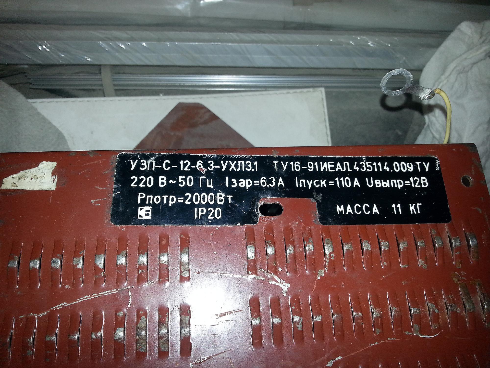

Точно лучше должон быть. У него размер 150х130х100, он в 2 раза больше чем транс от сварки, и моща у зарядки была 2кВт. Транс отдает по инструкции 110А 13В. Думаю это очень хороший донор.
Сейчас подключил его, проверил. Если подключать последовательно только обмотки 5-6 (это самые большие обмотки в трансе 240 витков каждая) то на выходе 16В. Если подключать по самой длинной цепочке 1-7 (это 120+240+24+24+24+24 витка) то на выходе около 8В.
Если я правильно помню физику то чем больше ток, тем больше магнитное поле, следовательно тем больше передача энергии. Следовательно при импульсном, кратковременном, режиме работы наверно первичку можно вообще на 120 витков подключить для максимального тока.  Поправьте если я неправ.
Раздербанил его. На каждой вторичке там 15мм свободно, можно 50мм2 мотать.
Вторичку наверно буду мотать последовательно по 2 витка на каждую сторону. На выходе около 3,5В должно получиться.
Вот само зарядное откуда этот транс

LEE4ER
Цитата: SerjikLSV от 09 Фев. 2018 в 16:43У него размер 150х130х100,
Важен размер "рабочей" части магнитопровода. А вообще есть калькуляторы расчета мощности. Там как раз вбиваются размеры сердечника, параметры обмоток, плотность тока в них и будет приблизительная выдаваемая мощность.
Но я бы не сильно заморачивался, т.к. действительно, визуально транс кажется побольше чем от SUNKO)))  Количество витков бы приблизительно рассчитал исходя из требуемого на выходе напряжения и сечение первички подобрал уже исходя из максимально возможного заполнения окна, при желаемой плотности тока. Если окно будет забито не полностью, то можно было бы домотать первичку, что бы иметь опционально возможность переключения разного напряжения на выходе например :)  Но это все, если реально есть желание заморачиваться)
