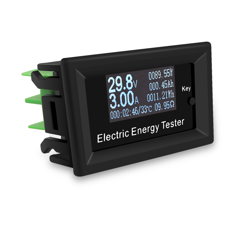

Такой агрегат:
У него одна-единственная кнопка управления. Вызвал настройки и случайно изменил настройку "BL" (длительность яркости подсветки) на ноль (хз как можно выставить настройки одной кнопкой, при нажатии на кнопку досчитало до нуля и все потухло на хрен!) Теперь на экране никогда ничего не видно, считай, ваттметр не работает. Как исправить это дело?

А можно ссылку на сей девайс? На али брали?

Абзац, неужели в утиль списывать? Хоть и 350 рублей, но месяц ждать новый... Или открывать спор на предмет "ваттметр сломался"? ))))) Продавец молчит пока...

Ваш вариант интересен тем, что oн какое-то сопротивление показывает? Не сопротивление ли батареи? В утиль не спешите, сейчас специалисты подтянутся и посоветуют.
Нечто
Не знаю, меня сопротивление мало волнует, я брал прибор с одной целью - следить за оставшейся емкостью аккумулятора. Интересно, чисто гипотетически существует ли возможность сбросить настройки или они хранятся в какой-нибудь независимой памяти в микрухе и, раз зашившись туда, все, абзац...

Спасибо, добрый человек. Достав своим вопросом, вы сподвигли меня поискать ответ среди почти 1000 комментариев к товару... Удивительно, но на первой же странице есть решение и я пошел его пробовать ))))
https://ru.aliexpress.com/item/150V-20A-Digital-DC-Voltmeter-Current-Voltage-Meters-LCD-Energy-tester-Charger-ammeter-battery-power-supply/32821454762.html
ЗЫ: получилось...

Пожалуйста)) Просто в вашем экземпляре увидел показания некого сопротивления, стало очень любопытно что это он такое измерят:)
Нечто
Измеряет импенданс, да =) На входе или на выходе - хз.
