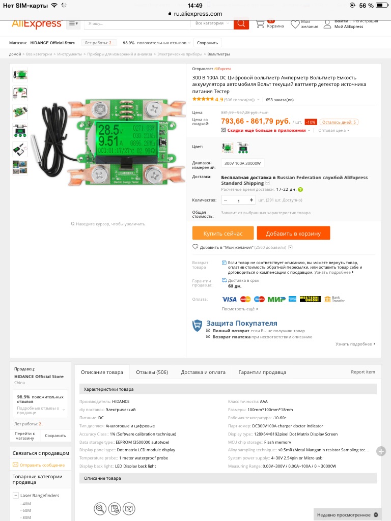

proekcionika
Не могут найти на форуме упоминание о таком ваттметре.
Кто что может сказать?
Хочется уже заказать его, но терзают сомнения небольшие, может лучше другой.
Eltreco Rhino 48V, (1kW), Ливер.
JackHot Carbon.
dengor2
[user]proekcionika[/user], фигово, что в таком конструктиве необходимо тянуть силовые провода на руль. Хотя... может вы его просто для учёта будете использовать. :eureka:
proekcionika
Спасибо. Об этом я как то не подумал. Всё же интересно кто нибудь сталкивался с таким или нет, считает он туда-обратно или только в одну сторону как узнать. Продавцы сейчас молчат у них китайский Новый год
