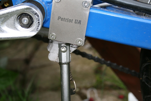

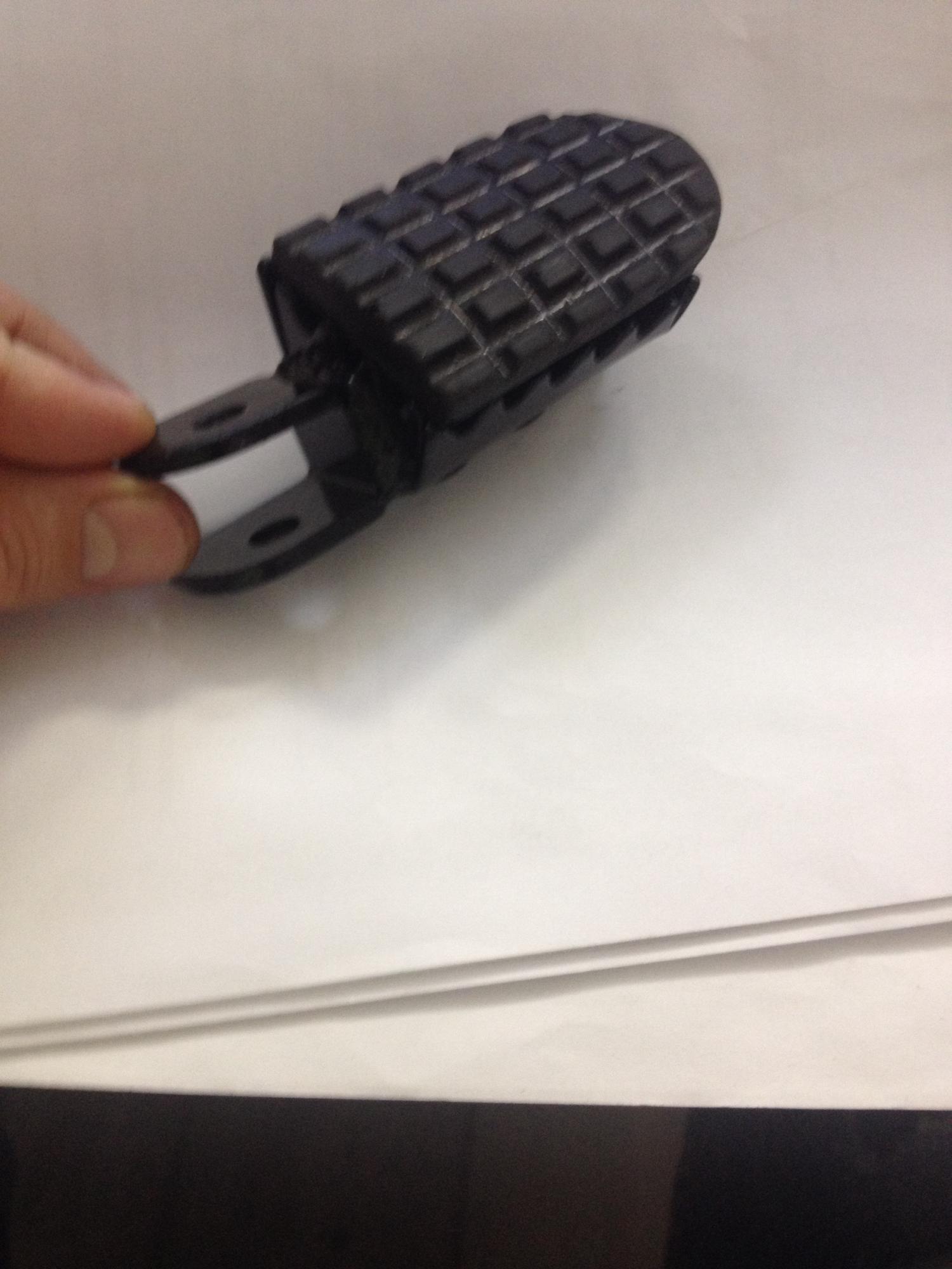

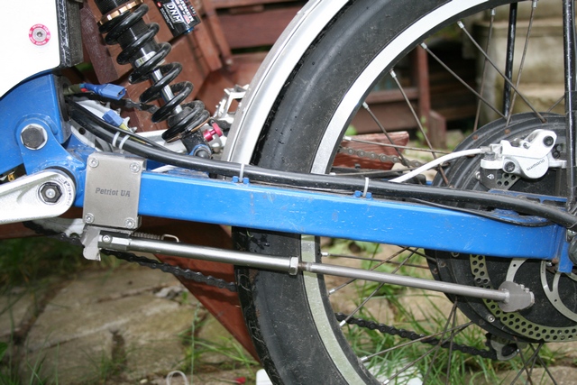

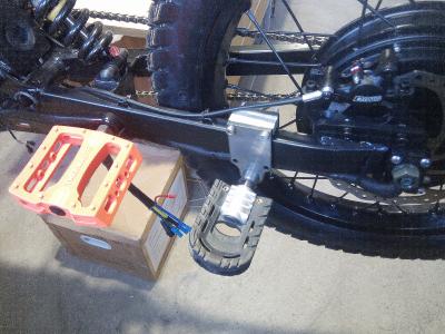

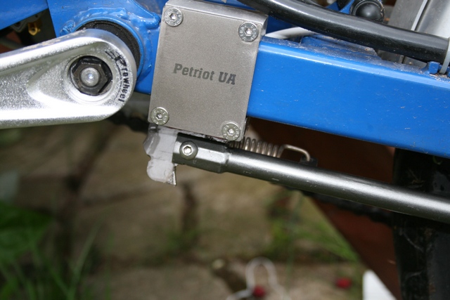

О подножке:
По случаю прикупил подножку из НЕРЖАВЕЙКИ!!!!!! (проверил) с гордым лейблом  "PETRIOT UA"
Привинтил и охренел. Шедевральная конструкция. В сложенном состоянии - всё красиво и нарядно.
В разложенном- что есть, что нет. Выламывается, наклон жуткий, велик не держит от слова вообще.
Конструкция сырая, недоработанная.
При помощи тисков, дрели и болгарки провёл углублённый тюнинг: уменьшил загиб, пересверлил отверстие и болгаркой отрезал лишку.
Сейчас держит. Даже если велик покачать.
Чтобы выдержать угол раскрытия, снимал-ставил раз 5. Резинку из комплекта выкинул, поставил пластиковую прокладку чтобы на пере не шаталась.

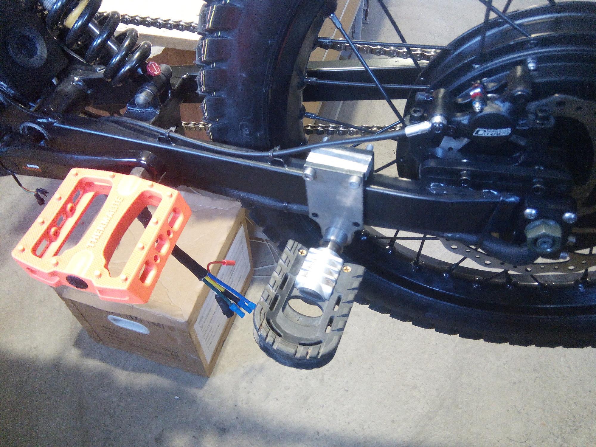

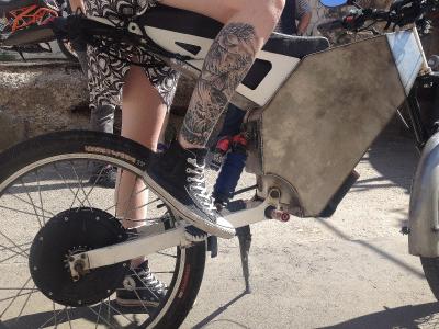

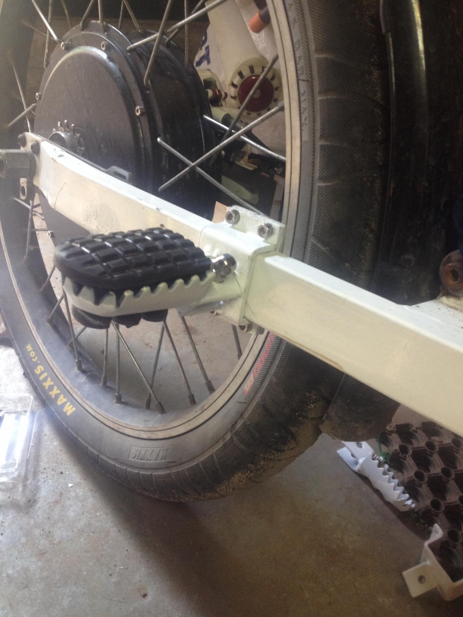

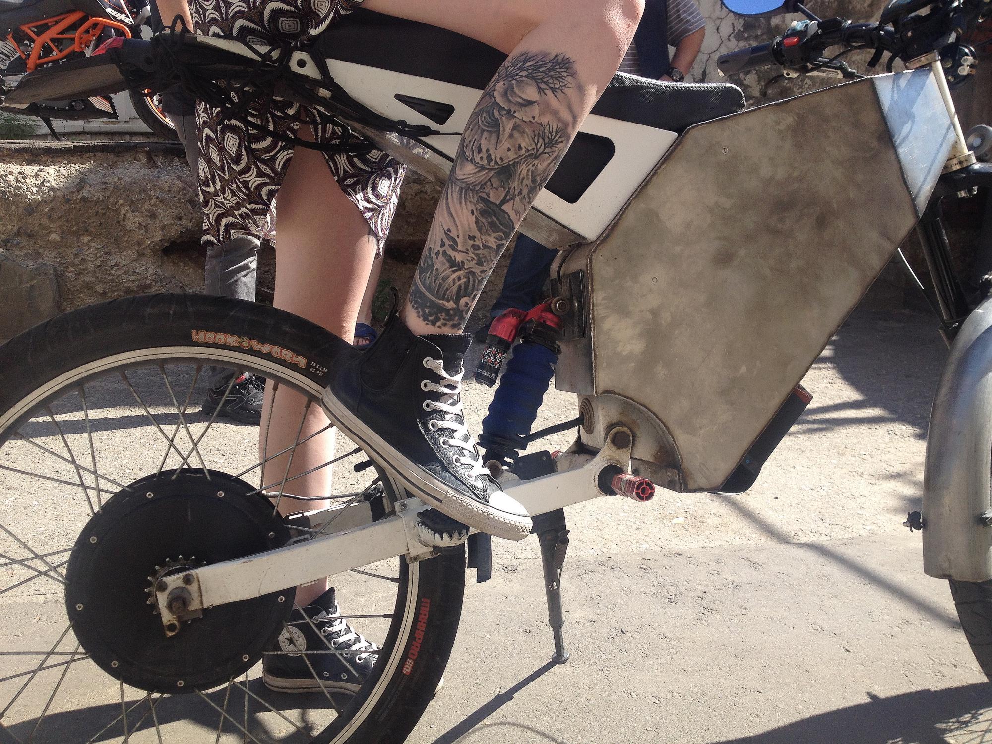

Вот зацените подножку для но пассажирки.
Купил обычные китайские скутерные. Варить к маятнику желания не было, замутил чугуниевый стальной хомут.  Нарисовал на бумажке чертеж, отнес к "мастерам" в металлобработку.
Те достаточно оперативно и точно по чертежу сварили крепеж из стали. Приваривать тупо подножку к кронштейну или маятнику я не захотел. Сделал разборную конструкцию, вдруг другие поставить захочу.
Остальные фотки под спойлером:

[user]atred[/user], а какой жёсткости пружина у вас стоит ?
atred
Эммм. Кажется 600lbs, ее точно искали-меняли на потуже со штатной. Но ее и длинны аморта при езде со 2м номером не хватает всеравно. Только аккуратно и 50кмч по асфальту. Спица одна в заднем колесе уже лопнула)) Спасибо Максиму, выручил запасными.
Нужен свет на велосипед? Пожалуйста, ознакомьтесь с нашими разработками:Российские контроллеры света.
Мангал из нержавейки , Nucular24F, 20s18p li-ion, QS260
Undrbrg
[user]atred[/user], я почему спрашиваю,  сам с пассажиром  ездил , общий вес 155-160 кг пружина на 650 , большой сег и на кочке один раз до отбоя сработал , ехал по тратуару через невысокие бардюры
atred
Да, все верно, до отбоя. Что поделаешь  :bn:

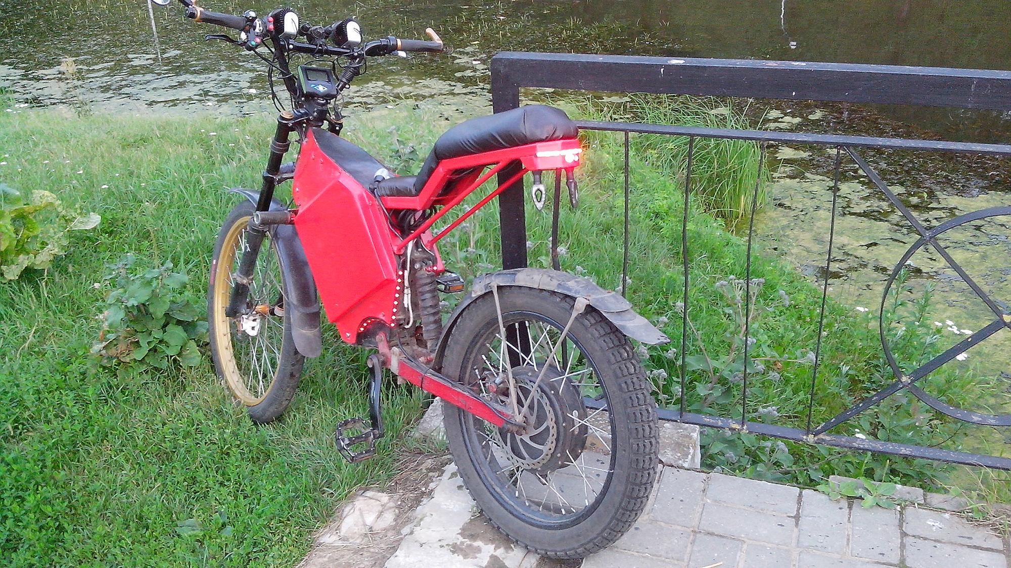

Ivsem
#623

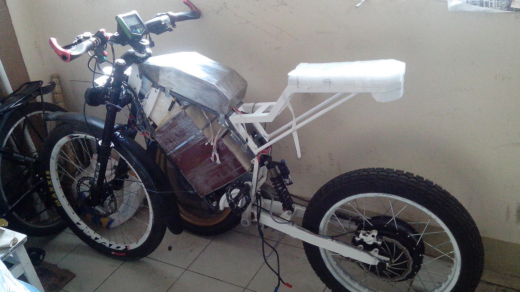

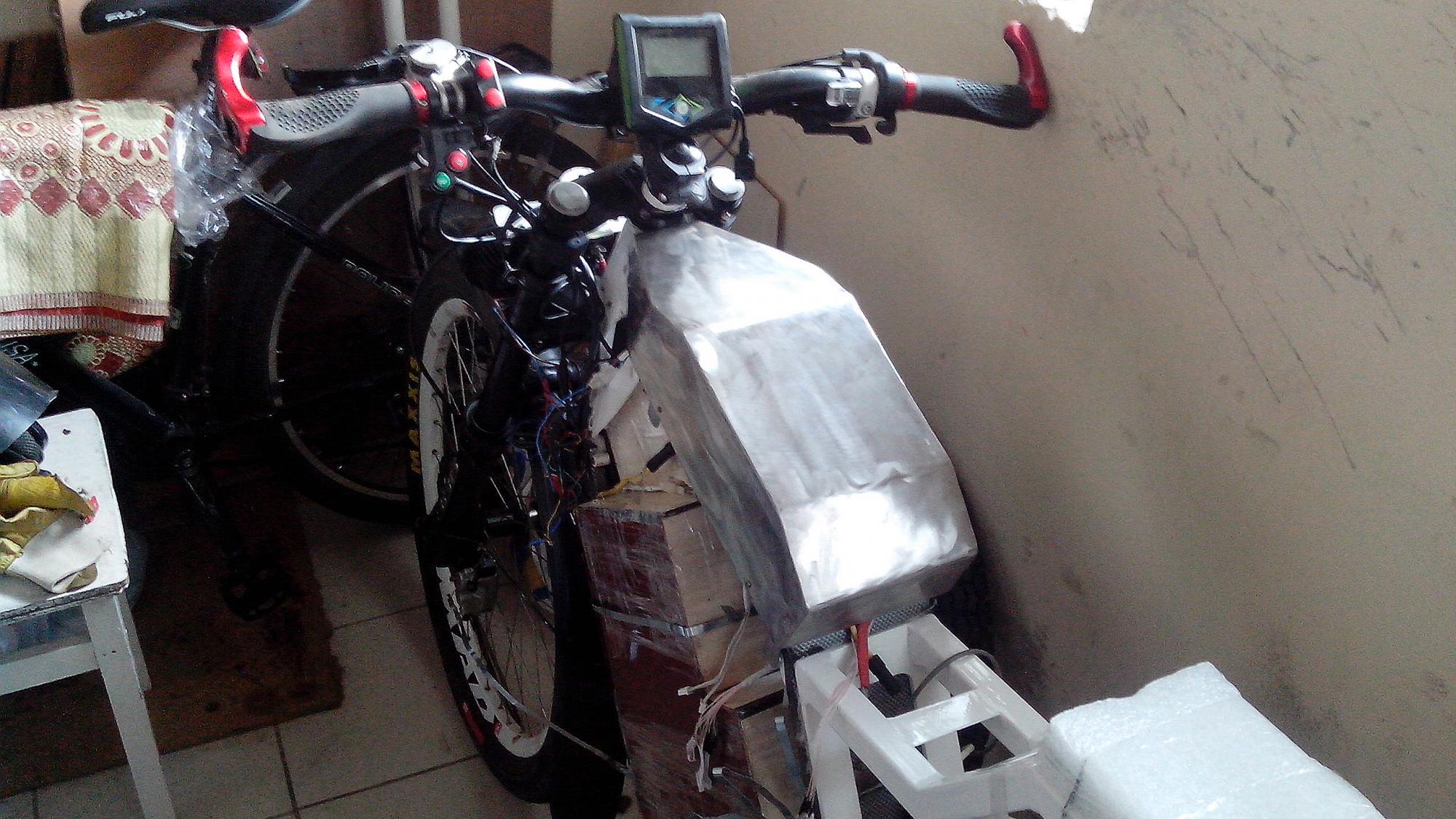

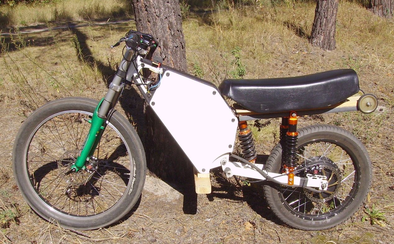

Для рамы от Чоботара  сварганил из подручных средств сменный модуль для езды вдвоем.
Использовал кусок доски, кусок 10мм фанеры, два уголка 25мм, дверную не разборную петлю, кусочек стального прута 10мм, четыре болта м8 и несколько м6 и два газомасляных мотоамортизатора от китайского мопеда. Мотоседло от мотоцикла Минск.
К доске прикрутил два небольших колесика и, поставив вел вертикально, стало очень удобно закатывать-выкатывать аппарат в пассажирский лифт.
При необходимости, за 10 минут можно одноместный электровел превратить в двухместный и наоборот. Для этого необходимо всего-лишь открутить-закрутить четыре гайки.
