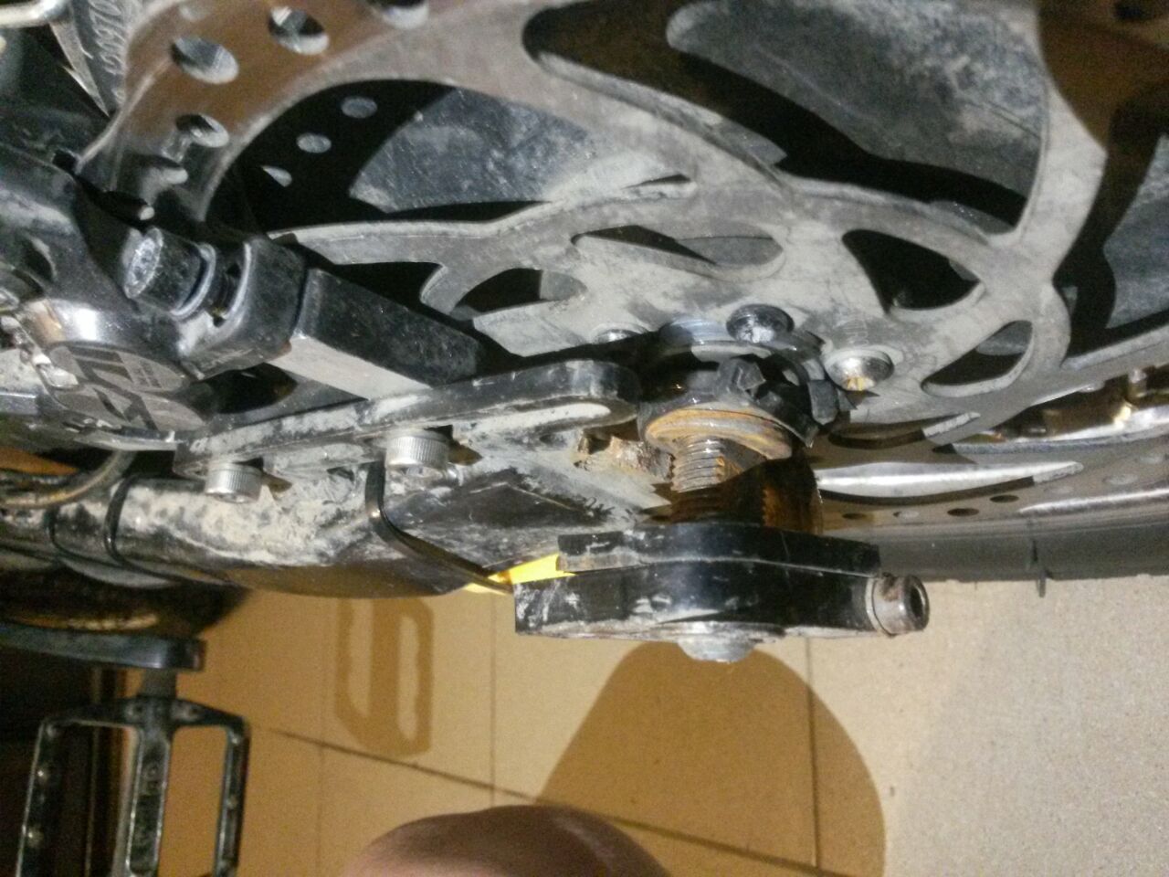

Присмотрелся к пластине, на которую ухо аммортизатора крепится. Нашел две трещинки на сварке, да и сама пластина немного погнута, совсем чутка.

Беда приходит не одна, свою все недавно рассматривал никаких признаков ращрушения , но у меня пробег намного меньше
Statik
Цитата: Jeca от 22 Нояб. 2016 в 20:32
Итак нагрузки продольные, что дальше?
Дальше смотрим на фото-трещины заканчиваются на отверстиях,далее их нет.
Теперь переносим взор на отверстие слева вверху,опаньки! отверстие такое же,а трещины нет.
Включаем соображалку про "продольные " нагрузки,они ли?
Цитата: Jeca от 22 Нояб. 2016 в 20:41
Недостаточная жосткость, надо добовлять подобие фермы в передних лючках.

Еще раз взглянул на раму, нашел трещину вдоль всей пластины крепления уха амортизатора
фото
В итоге, чтобы снова ездить на раме, надо:
1) усилить раму около рулевого стакана. Может быть не ферму или профильную трубу использовать, а просто вместо маленьких крышек приварить стальные пластины? Останутся только большие крышки, норм.
2) Чуть выправить пластину крепление амортизатора, проварить ее нормально. Усилить профильной трубой?
3) Опционально: приварить мотоседло и багажник, чтобы отказаться от болтовых соединений, не нравятся они мне, к тому же торчат внутри рамы болты, место занимают. Получится единая конструкция, где ничего скрипеть не будет, не зависимо от затяжки болтов)
или... забить и продолжать кататься так, только снизить скорость до 50км/ч :)
Jeca
[user]klyushkov[/user], трещина в краске, но.
Профильной трубой укрепить пластину получится лишь по верхней кромке.
Варить сиденье, не ремонтопригодно.

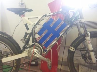

andrewkotl
Товарищи, кто делал или пробовал легкосъёмную батарею?
Я, грешный, пропустил развитие темы, наверное.
Зимнее время располагает к медитациям,
вот и возвращаюсь к наболевшим темам;
вторая медитация - замена некоторых гаек крепления боковых крышек на
магнитные фиксаторы, которые должны по идее плотно прижимать,
но при деформациях рамы сдвигаться.
Другого решения проблемы раскручивающихся винтов не вижу.
Artxaoc
Проще шуруповерт купить или электроотвертку шоб компактнее, а болты на фиксатор резьбы НЕ постоянной фиксации. Магниты думаю не выдержат. Будет отваливаться от вибрации. Проще на верхнюю полку рамы мебельные петли поставить. Будут крышки открываться как в ламборджинях. Почти.
Мелкие крышки я намертво засадил на болт с гайкой. Старые комплектные втулки пластиковые развалились в первый год.
А лекгосъемность батареи в данном случае зависит только от одного - от размера батарейки, чем она меньше полезного объема рамы - тем легче ее снимать =) Я крепил на обычные велкролепучки свою первую батарейку. 165× 70 × 270ММ примерно, отлично легкоснималась  :-D А сейас брюхо забито тем что в подписи. Ну его нафиг такое вытаскивать постоянно.
