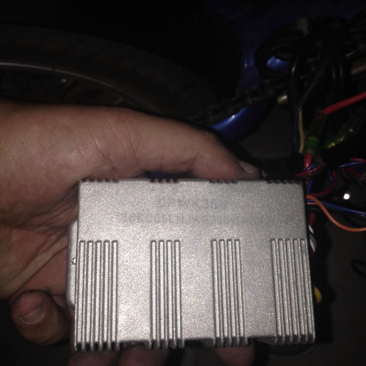

Естественно электровелосипед. Был приобретен и не имел ручки  газа. Включение мотора следовало после вращения педалей. Но последнее время, переодический не включался мотор. Но! Путем проб и ошибок, понял, что если дергать провод который подходит к педали, то мотор начинает работать. Додергался. Дерганье проводов к хорошему не приводит. Предположил, что надломался провод. Сходило в мастерскую, спросил что и как, посоветовали купить ручку газа, и перевести тягу на нее, забыво педалях. Купил ручку газа. Откусил провод который шел к педали.. и, обнаружил что там четыре провода (красный,синий, черный, коричневый) А ну ручке газа, которую прикупил, их три. (черный,синий,красный). Подключил по цветам. Включил батарею, повернул ручку газа - мотор не включается, хотя все остальное работает (батарея, датчики на руле).
Буду признателен за любую помощь!

Ручка газа работает по другому принципу. На ручку газа приходит 5V, а на выходе 1-4V в зависимости от положения, что является сигналом для контроллера. А датчик на педалях следит за оборотами педалей. Подключить ручку к тем же проводам, где был датчик PAS не получится.
Скажите модель контроллера и покажите какие провода выходят из него. Ручка газа подключается к 3-пин разъему (+5V, -, сигнал).

Модель контролера, насколько я правильно смог разглядеть его - DPWK 36V

Скорее всего на данном контроллере разъем ручки газа не выведен с платы (не запаян на плату)... Хотя может быть такой редкий случай что контроллер не поддерживает ручку газа, тогда придется его меняить.

Там есть 3-пин разъем. Вот такой. белый красный черный

Не углядел этот разъем, ну попробуйте к нему подключить. Предварительно можно напряжение на разъеме померять чтобы не больше 5 в было там.
