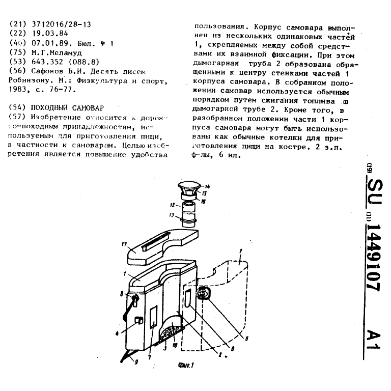

вот кстати один из последователей с модернизацией на 2 котелка. авторское можно найти в интернете.
А по части оригинального котелка-самовара мне знакомый говорил (он его сделал для себя, по тому описанию в ХиЖ но я этот самовар никогда не видел) что по его мнению весь цимес там в термоизолирующей обмазке, которая нужна обязательно
Grawer
[user]stoyan[/user],
Ну, кстати, да. Меньше потерь тепла = больше в дело пойдет. Да и топлива и времени нужно будет меньше. :)

Grawer
[user]Tsukune[/user],
Так то что балоны покупать надо, то и смущает. При этом я лично готов признать, что газовая горелка это просто, удобно и современно. Но для обычной печки топливо в лесу бесплатно лежит :) Опятьже сжигание сухостоя это еще полезно для природы, как очистка. И удобнее чем костры, которые не везде жечь можно.
С весом наверное поборотся можно, тут хз. Как руки дойдут, так и подумаю. Хочу такой же универсальный самовар попробовать сделать. Тут будет 2 момента, это интересная инженерная задача и руками поковыряться. :) А на выходе получится интересный и полезный девайс.

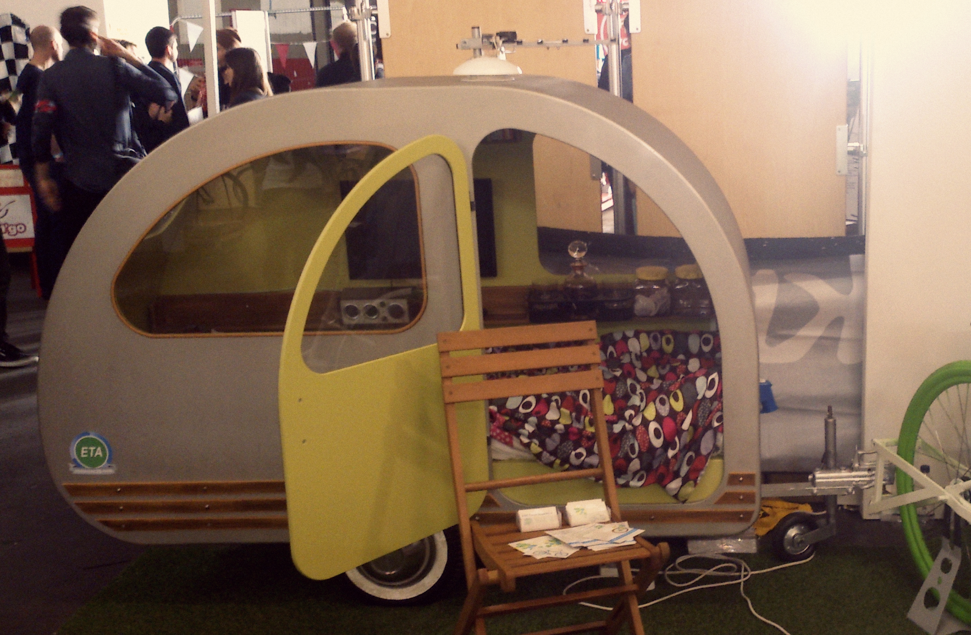

Silvaticus
[user]Tsukune[/user], сегодня на выставке видел Вашу мечту (шутка).  :-D Это стенд лучшей страховой компании для велосипедистов в UK.  :-)
Tsukune
[user]Indiсtа Саusа[/user], Почему-же шутка? Вполне то, что я хочу... :hello:
