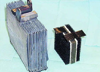

пена свинца, проходили уже:
http://www.russianboston.com/common/arc/story.php?id_cat=14&id=317018

И вот эту статью:
http://www.popmech.ru/technologies/48511-kak-dobavit-batareyke-muskulov/#full
еще прочтите - там интересное 3-Д решение для АКБ:
